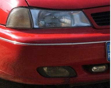

In Vitan am gasit proiectoarele astea din poza cu 1,4 mil. Cred ca sunt cele de care vorbeste artanis.
Astea sunt cele poloneze !De astea am si eu !

http://www.autodaewoo.ro/tuning.php - Proiectoare Polonia 125 RON.
Astea sunt cele "omologate"/originale sau cele care lumineaza prea puternic si deranjeaza pe cei de pe contrasens?
eu sunt multumit cu ce am:post-6878-1176055931_thumb.jpg nu stiu daca sunt omologate dar impreuna cu cele originale FAC LUMINA!  <img src= ">
