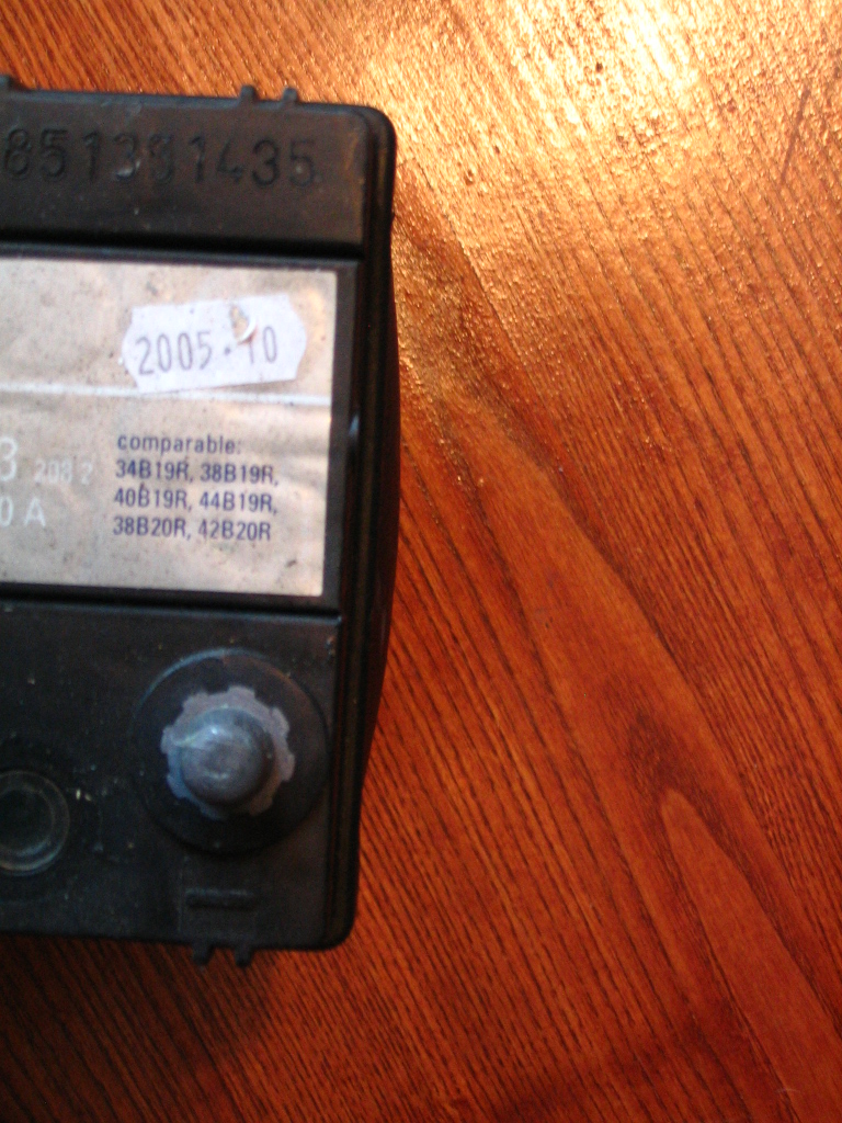

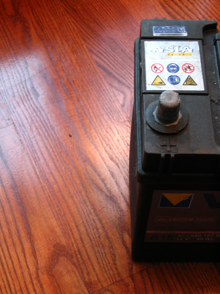

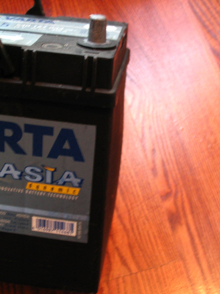

NFS Posted January 26, 2006 Am scos bateria de pe Matiz, ca s-o pun la incarcat. Baterie noua, cumparata in octombrie anul trecut. Cum arata, vedeti in pozele de mai jos! Sincer, nu m-am uitat cind am luat-o, dar nici n-am remarcat sa fi fost asa. Acum mi-a sarit in ochi imediat! Partile laterale sunt umflate! Vizibil. Asa e normal sa arate o baterie? Dupa cumparare am pus-o pe masina si am fost la garantie, unde mi-a verificat si mi-a trecut pe certificatul de garantie cit incarca alternatorul, cu si fara consumatori. Totul era ok (cum altfel, doar vorbim de matizul meu). Bateria n-a fost chinuita (masina porneste la prima cheie). Acum a fost descarcata pt prima oara, pt ca am uitat celebra lumina din portbagaj aprinsa timp de vreo 4 zile. Ce ziceti, s-a umflat de la frig, de la descarcat sau asa o fi fost ea? S-o mai pun pe redresor sau ma prezint cu ea la garantie? Share this post Link to post

tolin Posted January 26, 2006 Du-te direct la garantie cu ea. Cred ca-ti imaginezi ce forte au fost acolo s-o deformeze in asa hal. Data aviatoare poate sa crape carcasa si eu n-as vrea sa fiu pe acolo. Share this post Link to post
Mircea Posted January 26, 2006 Maetre iti jur ca si a mea arata exact la fel! Nu de acum, de asta vara. Si nu are nimic. NFS, daca o ai in garantie, go si spune-ne si noua de ce dracu se fac asa... Share this post Link to post

NFS Posted January 26, 2006 Ok, n-o pun pe redresor... si ma duc direct la garantie cu ea (incerc maine). Da' lamuriti-ma si pe mine... cum adica "a inghetat"? Altele de ce "n-au inghetat"? Are vreo legatura "inghetarea" cu faptul ca era descarcata? Inghtearea se manifesta prin umflare? Adica daca n-ar fi fost descarcata, nu s-ar fi umflat sau cum... ? Domnu Senna, unde esti? Cu diploma aia a lu' matale in baterii... [-O Share this post Link to post
AAdorjan Posted January 26, 2006 (edited) Pai daca "lichidul" din el a inghetat atunci sa extins in volum, la fel ca o sticla de apa lasata afara la -20*. Dar nu stiu daca intre inghetare si descarcare este vreo relatie... Edited January 26, 2006 by AAdorjan Share this post Link to post
NFS Posted January 26, 2006 Aha, bun, am inteles-o p-asta cu umflatu'... desi n-am mai auzit de acid inghetat pina acum! Share this post Link to post

Senna Posted January 27, 2006 Domnu Senna, unde esti? Cu diploma aia a lu' matale in baterii... Here I am, dar cam tardiv! Explicatia corecta a fost deja data de catre aztec. O baterie descarcata complet nu prea mai are acid sulfuric, acesta fiind consumat in procesul chimic generator de energie electrica. Ramanand doar apa distilata a urmat inghetarea bateriei, in totalitate. Dupa cum se stie, apa isi mareste volumul cand se transforma in gheata, deci asta a generat umflarea bateriei. Recomandarea mea este sa o tii la caldurica minim 12 ore, daca poti s-o pui pe un calorifer atunci 8 ore ar fi suficiente. Ar trebui sa-si revina la forma initiala (teoretic). Desi inghetul poate deteriora iremediabil o baterie, poti sa incerci sa o incarci, de preferat la un curent mai mic (vreo 2A) si un timp mai mare (24h). Apoi o lasi 10 minute si ii masori tensiunea. Daca nu are macar 12.2V atunci e numai buna de aruncat. Sau de dus la garantie. Ei vor face totul pe lume sa nu-ti dea alta; si cum nu e genul tau sa te tiganesti, ia cu tine un prieten "expert" in astfel de negocieri Bafta maxima! Share this post Link to post
