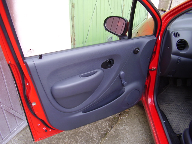

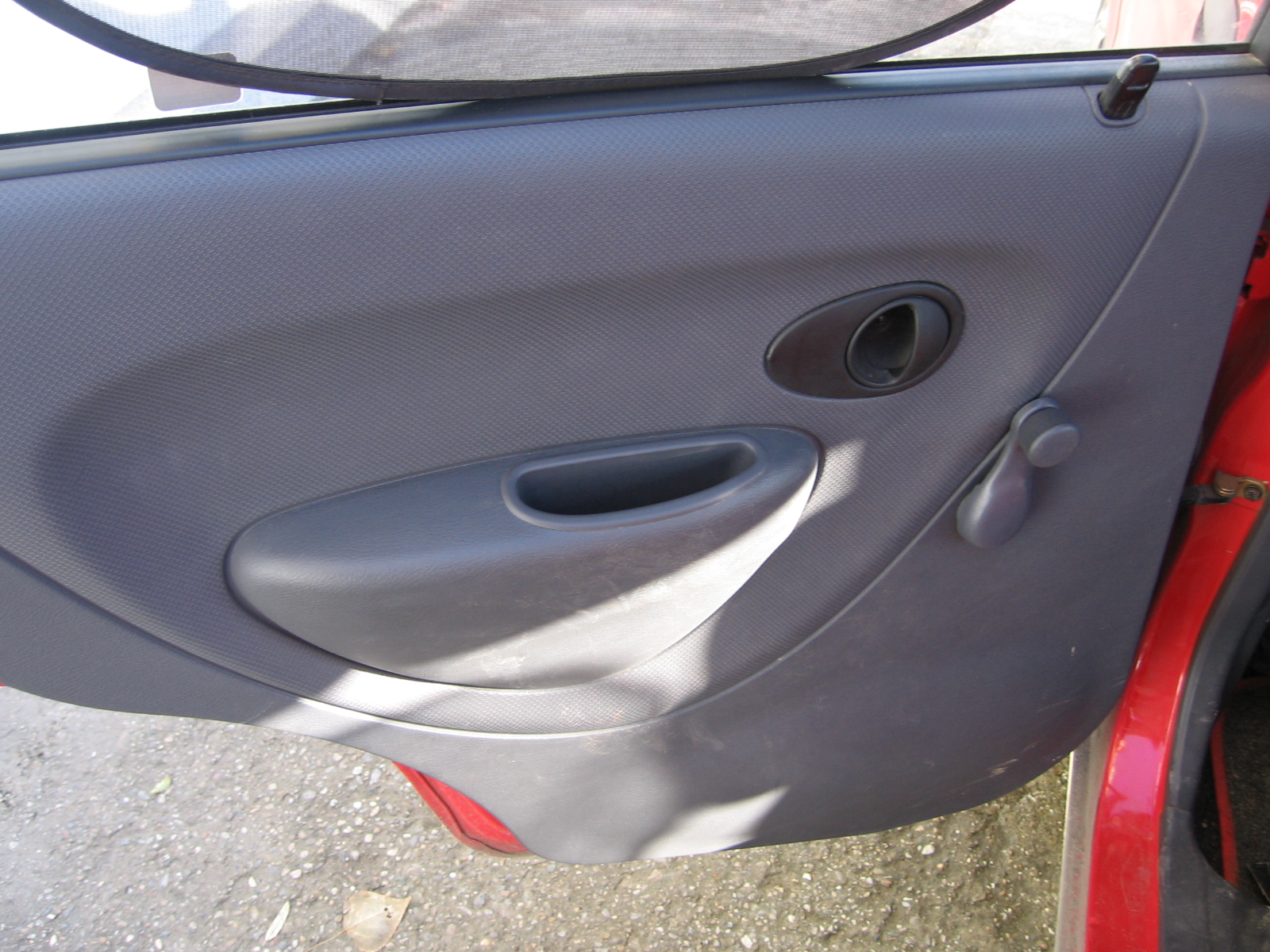

Tocmai mi-am montat si eu fete usi de matiz se.
Problema principala intampinata este legata de manerele care intra greu. Toate bune si frumoase dar dupa ce am reusit sa pun din nou manerele... durere mare :wallbanger: acestea freaca fata si o zgarie.
Am tot cautat niste manere cu tija mai lunga dar nu am gasit.
Mi-a bubuit mintea la o solutie "romaneasca" si am rezolvat problema. Am cumparat 4 manere noi si am mutat siguranta (inelul de prindere) mai in fata cu 2 mm prin crearea unor noi santuri cu o panza de bomfaier. Acum manerele nu mai freaca fata dar a trebuit sa stric 2 manere pana sa ma prind unde si cat de lungi trebuie sa fac santurile ca sa prinda siguranta.
Urmatoarea problema am intampinat-o ... in timpul mersului. Exact ce ma enerveaza, asta s-a intamplat: scartaieli la fete. Am rezolvat si acest motiv de nervi prin bagarea unor bucatele de material de mouse pad intre fete si usa in zona de prindere cu suruburi.
SFAT amatorilor... Cand va apucati sa scoateti manerele usilor... sa nu procedati ca mine si atunci cand introduceti de exemplu o surubelnita ca sa departati manerul.. imbracati corpul surubelnitei intr-un material textil ca sa nu zgariati. Bine ca m-am prins dupa si nu inainte :wallbanger: . Eu am fost obligat sa scot manerele dupa ce le pusesem initial ca sa fac acele santuri pe manere si sa nu se mai frece de fata, operatie care a dus la noi zgarieturi.

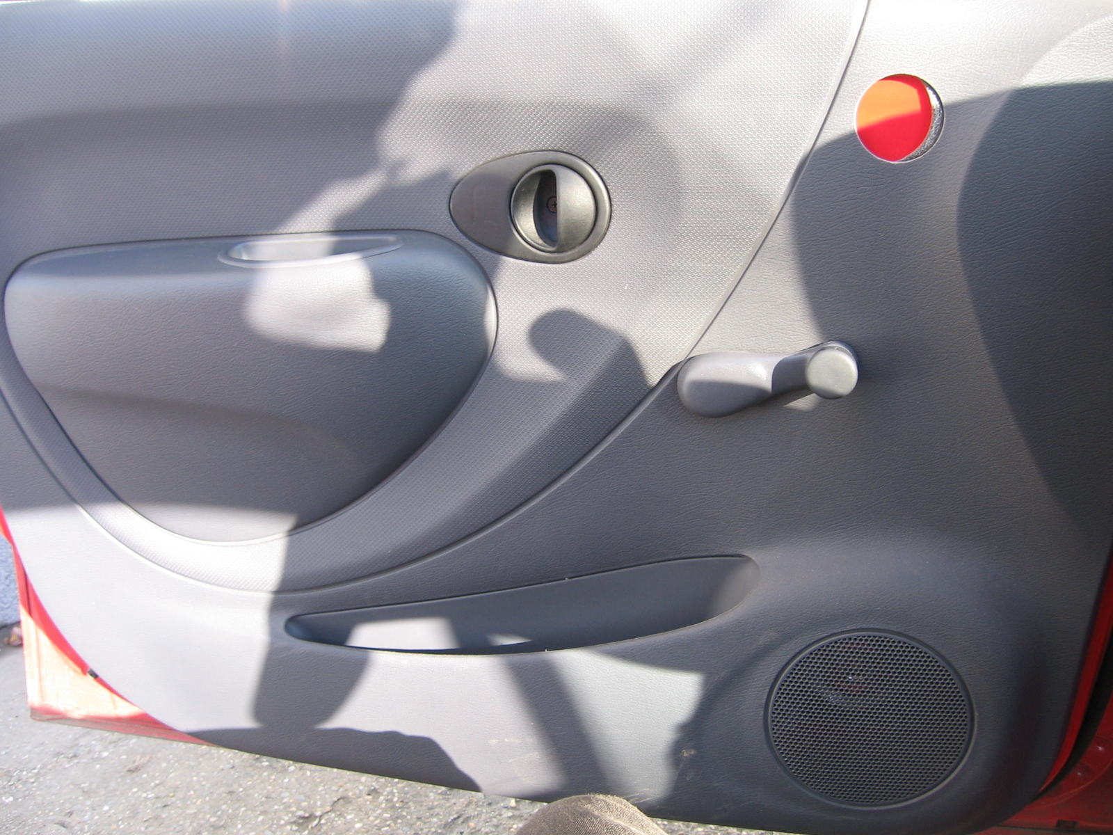

Poti sa pui poze cu usile din fata?
Dupa cum se vede cateva posturi mai sus, la mine sunt gauri rotunde pentru oglinzi, deci am nimerit fete de usi de la Matizul cu oglinzi reglabile, insa am vazut intr-un taxi fete de usi identice cu ale mele insa fara gaurile respective.

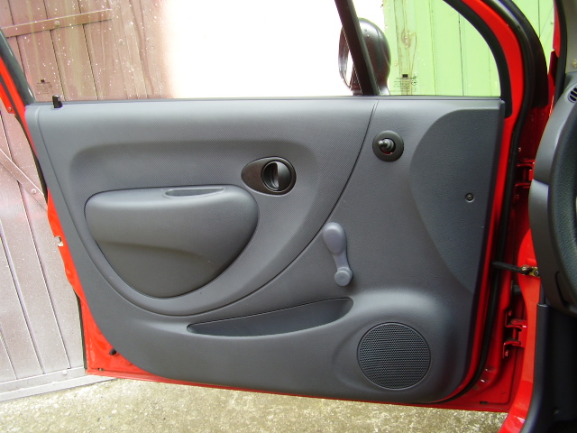

Acum pun si eu poze. La mine sunt montate si oglinzile cu reglare din interior. Dar am gresit, pentru ca am prins cauciucul care vine cu maneta de reglaj de la oglinda in tabla (asta pentru ca mi-am cumparat mai tarziu fetele de portiera). De acum abia cand voi da fetele jos vre-o data, am sa le pun cum trebuie.

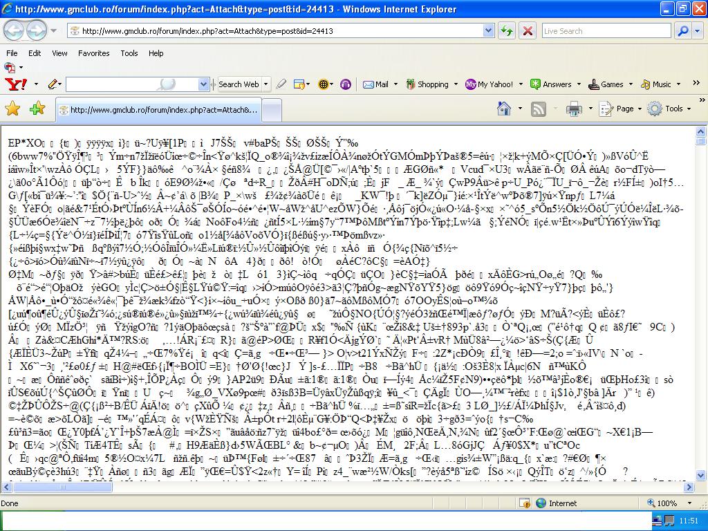

Folosind IE7, uite mai jos ce obtii. Se intelege tot, tot...
Folosind IE ca sa deschizi fisiere TXT e o mare... ciudatenie. (wxista notepad, wordpad sau word pentru fisiere txt. Internet explorer este pt pagini html, sau internet in general ;) )
Oricum mai intai trebuie sa salvezi fisierul pe hard (click dreapta pe link - save as), apoi sa-i redenumesti extensia din TXT in MDI (sau stergi ultimile 4 caractere, respectiv ".TXT") si vei obtine un fisier care il deschizi cu MS Imaging...
Edited by SMS
Si asta pentru ca tu nu ai putut sa atasezi o poza normala, JPG/GIF/PNG, si trebuia sa folosesti un format grafic proprietar Microsoft ? Sa fim seriosi.
VAXXi: "(varianta in pdf urmeaza - nu stiu de ce, dar nu vrea cutepdful meu sa mai scrie azi...)" - scrie in mesajul meu de mai sus...
REPET: uremaza varianta PDF.
Edited by SMS
Prietene, n-am folosit IE sa deschid un fisier txt, ci am dat click pe fisierul afisat de tine. Am vrut sa vezi ca pentru cineva care nu le are cu mdi, txt, gif, jpeg etc, este complet nefolositor sau chiar frustrant.

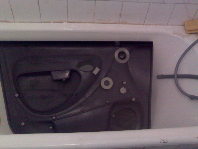

Pe unde bagi in cada un Matiz?
Pe bucati :caaalm: ! (vezi poza)

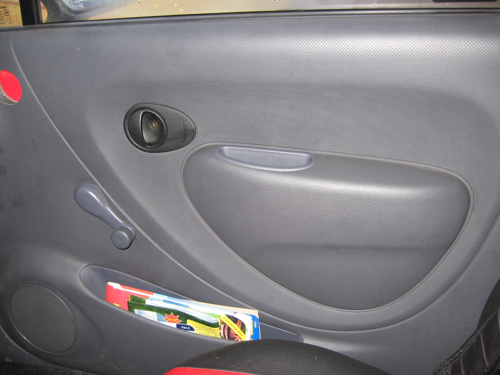

Am reusit sa dau jos fetele de pe usile din fata.
Sub capacul ala din poza este o folie de plastic lipita cu un fel de prenandez negru peste toate gaurile din usa. Si extrem de plin de praf...
Fetele de la usile din spate tot nu am reusit sa le dau jos... am tras de inelul ala sub maner, dar nu vad nici o siguranta in forma de omega... e doar azul bratului. Mai investighez. Acum ma duc sa fac baita la usi (nu inainte de a scoate toate suruburile si clemele de fier din ea).
Later edit: clemele sunt de plastic...
Later edit 2: si buzunarul mic, ala de care tragi portiera, se demonteaza din bucata mare.
Later edit 3: gata cu spalatul si montatul sertaraselor pe usi. Maine le pun pe masina.
