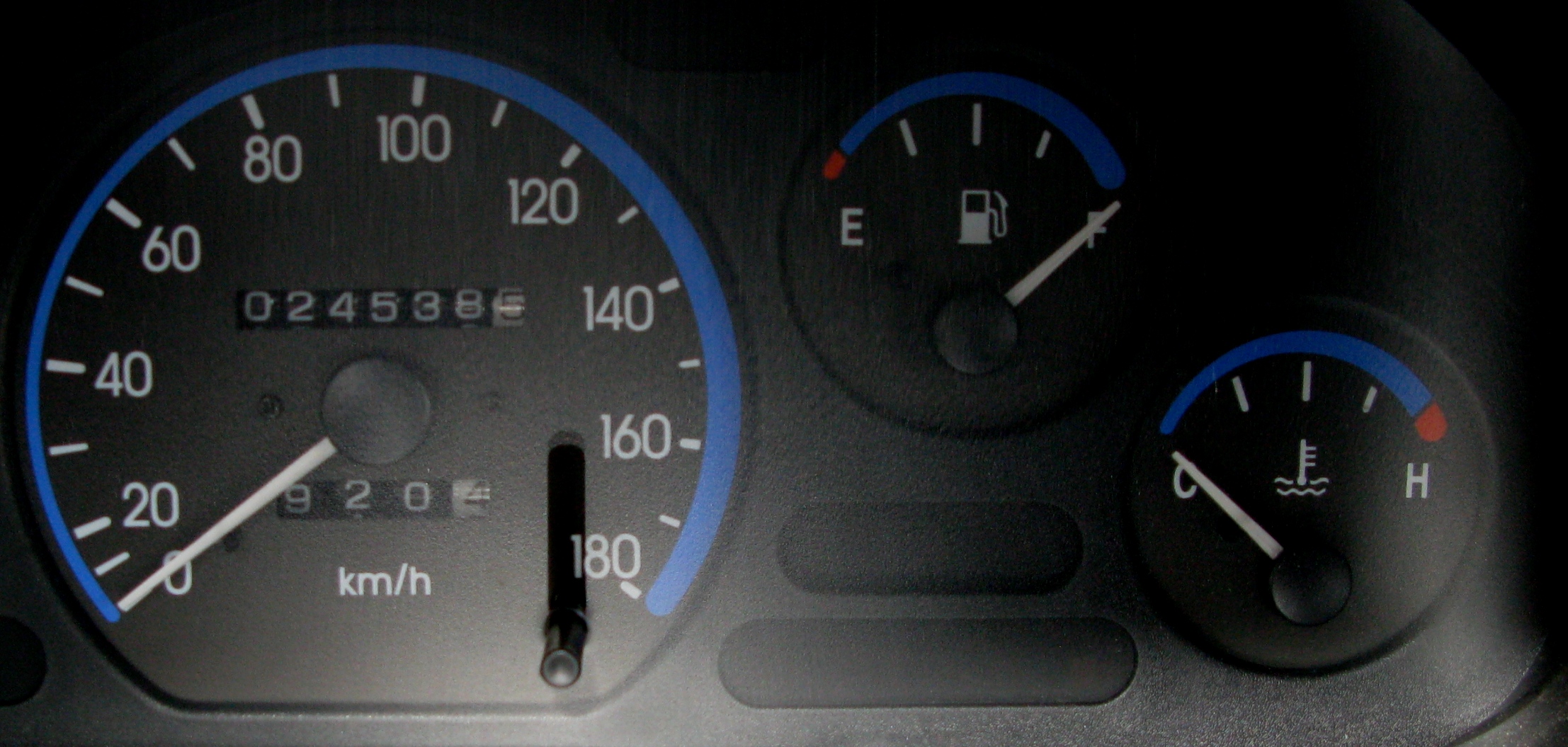

Tocmai incheiat un al doilea test de consum pe ruta Constanta - Piatra Neamt si retur. Un total de 920 km cu un consum de 55,37 l rezultand un consum mediu de 4,93 l/100. Conditii de deplasare: 2 persoane + bagaje, partial A/C (cca 20% din parcurs). Initial alimentat 17,38 L in Bacau dupa 396 km si completat inca ceva pana la 20L deoarece in C-ta am pus ceva mai mult (cca3L) dupa primul click al pompei. La fel si la finalul alimentarii in C-ta. Primul drum de test in Bucuresti s-a incheiat cu un consum de 5,03l/100 km.
