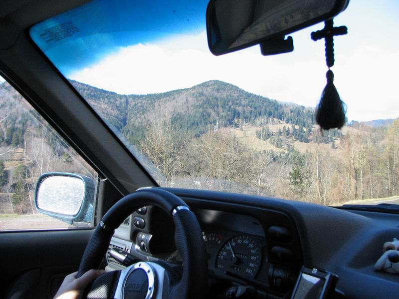

Nu am facut poze in mod special, dar am gasit una in care se vede cat de cat volanul montat.
Edited by Moshu
Sanatos volan :)
