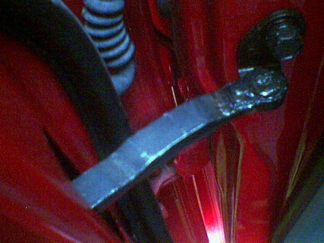

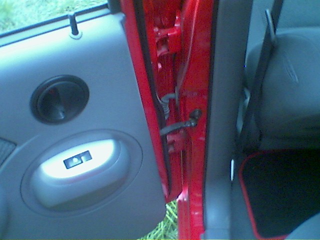

La usile din spate, la ansamblul care apare in poza (eu o sa-i zic "opritor", cine e mai in tema sa ma corecteze cu denumirea), se aude un harshait, o frecare care imi "curata" toata vaselina care o pun eu acolo, incepand se "lucreze" si vopseaua!
Numai usile din spate fac asa, cele din fata merg super.

Si unde atinge vopseaua ? Si mie mi-a harsait dar am pus vaselina acu vreo 2 sapt. si de-atunci nu se mai aude nimic.
Atinge vopseaua neagra de pe "opritor".
Pe toata lungimea lui vopseaua e "frecata".
Am pus vaselina la greu, dar fara nici un rezultat! Cum inchid usa si o deschid vaselina e "curatata" de pe opritor!
Si tot n-am inteles. Opritorile alea sau cum le cheama se freaca de ceva daca se curata vopseaua ..de ce anume se freaca ?
Am impresia ca in interiorul usii exista un sistem de "role" sau de "lamele elastice" care preseaza de deasupra si de sub opritorul ala!
eu as "paria" pe role, si cred ca ale mele sunt "blocate" si in loc sa se roteasca pur si simplu freaca!

pai e normal sa frece...si sa curete...dar nu e normal sa zgarie vopseaua...
Mda... dar in fata vopseaua aia neagra straluceste... e ca noua. In spate, e frecata rau de tot! Toata lumea zice sa pun vaselina. am pus gramada! Harshaie in continuare!
Vopseaua nu se zgarie, ci pur si simplu e frecata pe toata suprafata opritorului!

Chestia asta e boală consacrată la maşinile (sau măcar unele din ele) la care nu se prea foloseşte uşa din spate (îndeosebi cea de pe partea şoferului, care e cea mai puţin folosită (excepţie cei care umblă la "cămaşă" şi-şi pun haina pe bancheta din spate :D ).
Am păţit şi eu la Nova (nu numai cu rolele, care erau "duse" şi pe stânga şi pe dreapta, ci chiar cu balamaua). Dintr-un motiv oarecare (umezeală excesivă, lipsă vaselină de la mama ei, etc.) rolele de "presiune" s-au ancrasat/blocat.
Fără să desfaci dispozitivul (dat jos panou interior, demontat şi asta dacă se poate) există o singură... încercare:
  1. încerci sa cureţi din kilu' ăla de vaselină
  2. dai cu spraz degripant
  3. "freci" usa cu spor inchis-deschis
  4. o mai lasi
  5. repeti 2-4 pana esti... satisfacut

Parghia aia a opritorului n-are nici o legatura cu balamaua :P . Desfa fata de usa si vezi daca exista vreo metoda de a regla apasarea opritorilor. Practica parghia aia intra intre alte doua care sunt elastice si au o rola, realizand oprirea usii intr-un anumit moment. E posibil sa existe vreo metoda de a reduce apasarea si atunci se reduce si frecarea si implicit razuirea vaselinei. Dar n-are nici o treaba cu balamalele :)
M-am uitat foarte putin dar parghia aceea este... 'frecata' de partea superioara a gaurii in metalul portierei. Get it? :)
