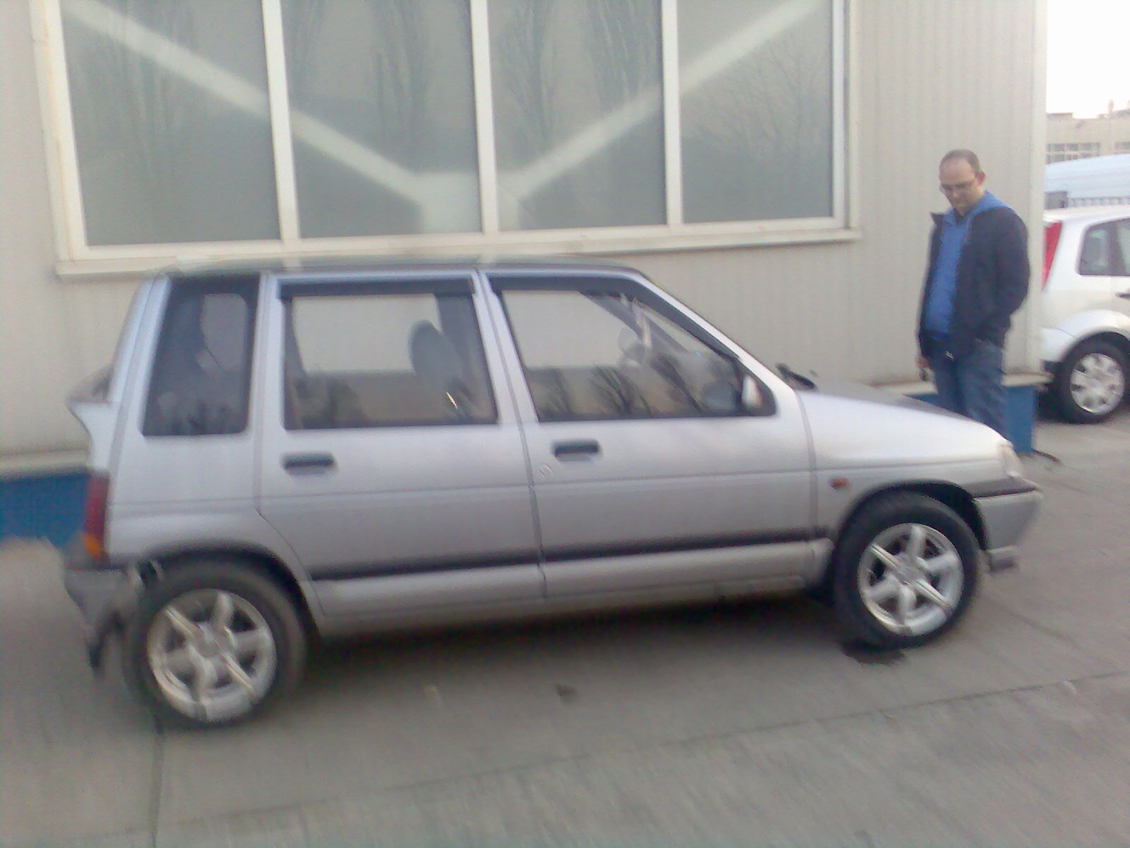

ce parere aveti de asta?
Sau de asta?
Poza cam neclara ! Daca sunt pe 13 este OK !
Nu gasesc pe nici unde piulite :( la strungar nu prea as vrea sa imi fac ca totusi e vorba de niste piulite de la prezoane,nu de la orice surub...
sunt pe 13 intr-adevar
am umblat 2 ani sa le gasesc

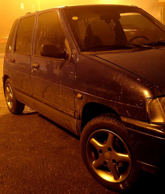

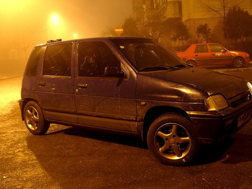

Uite poze cu ele pe masina
@Cobra: presupun ca la strungar le-ai facut, ti-am zis ca n-ai de ce sa te feresti :) o singura problema s-ar putea sa intampini, si anume ca filetul se macina efectiv de la infiletat-desfiletat...filetul de pe piulite, ma refer, si asta se intampla daca nu sunt calite corespunzator. La mine asta s-a intamplat, nu scapa sau altceva, dar mai gasesc cate un firicel metalic care se desprinde de pe filet :o motiv pentru care imi voi comanda alt set.
PS: le-am desfiletat/infiletat de cel putin treizeci de ori, fara exagerare!
PS2: despre inele de centrare nici nu poate fi vorba, cum a zis si Tico_RS, fuzetele si tamburii sunt flat. Pe centrul lor nu exista nimic denivelat.

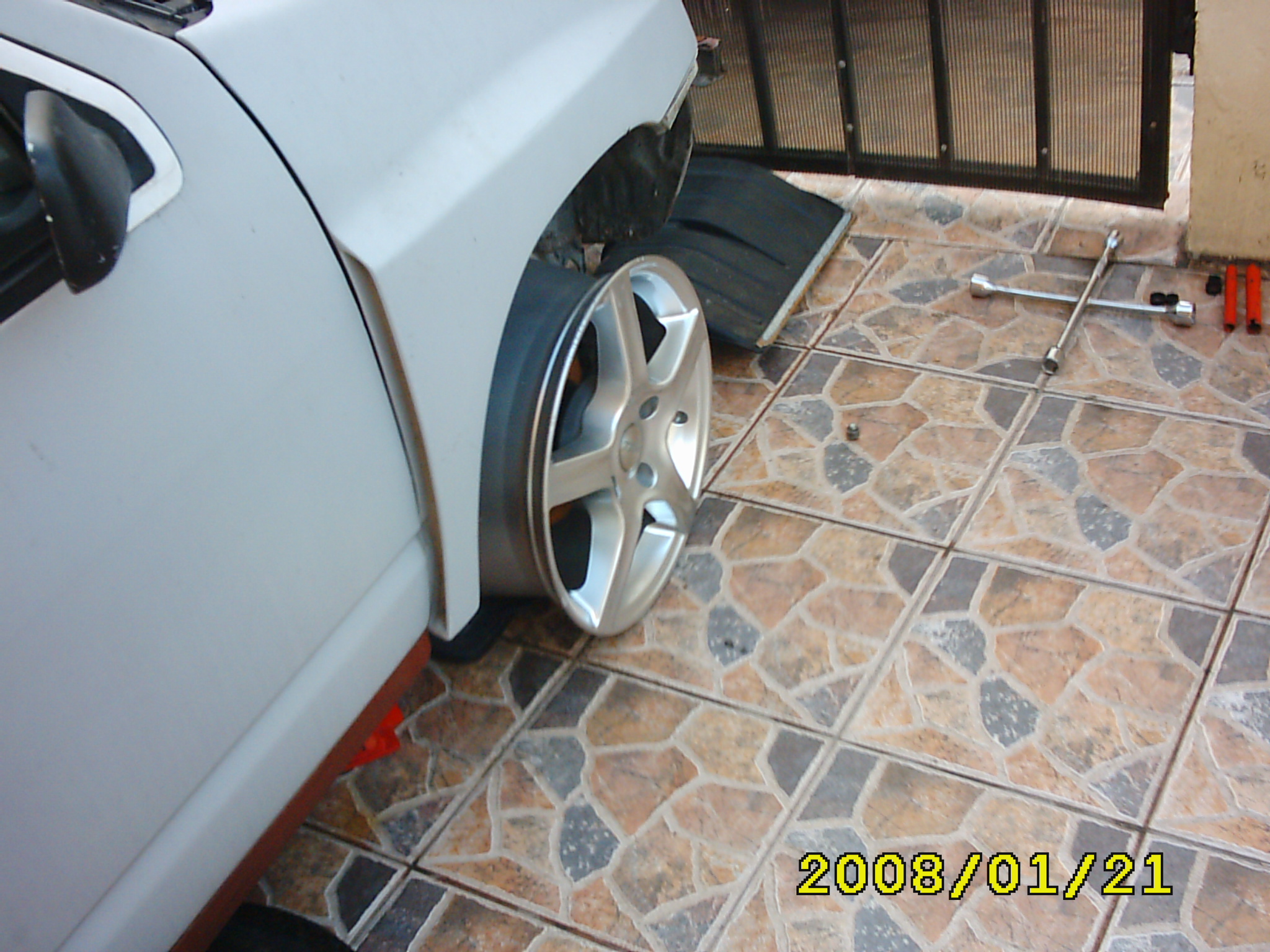

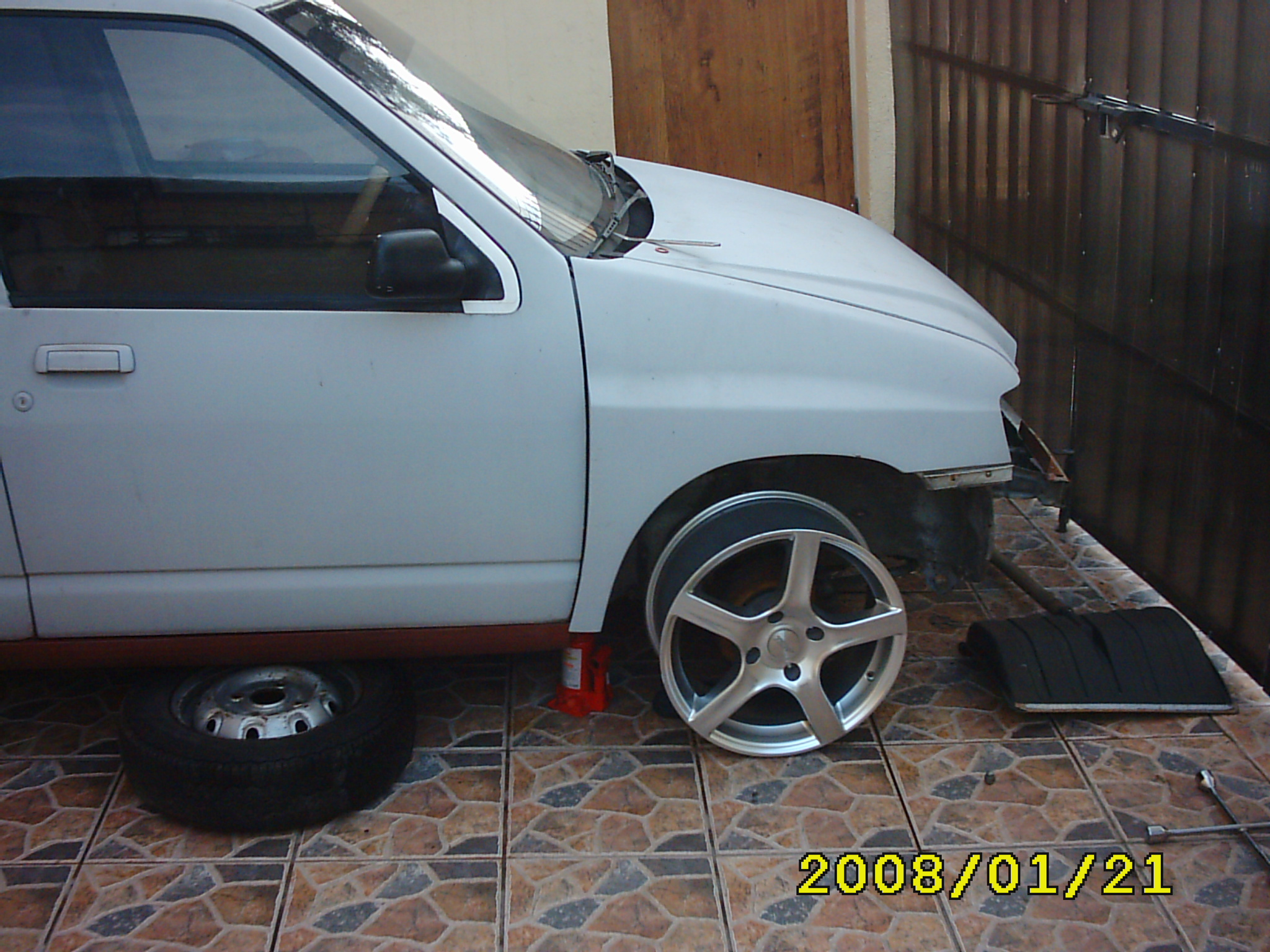

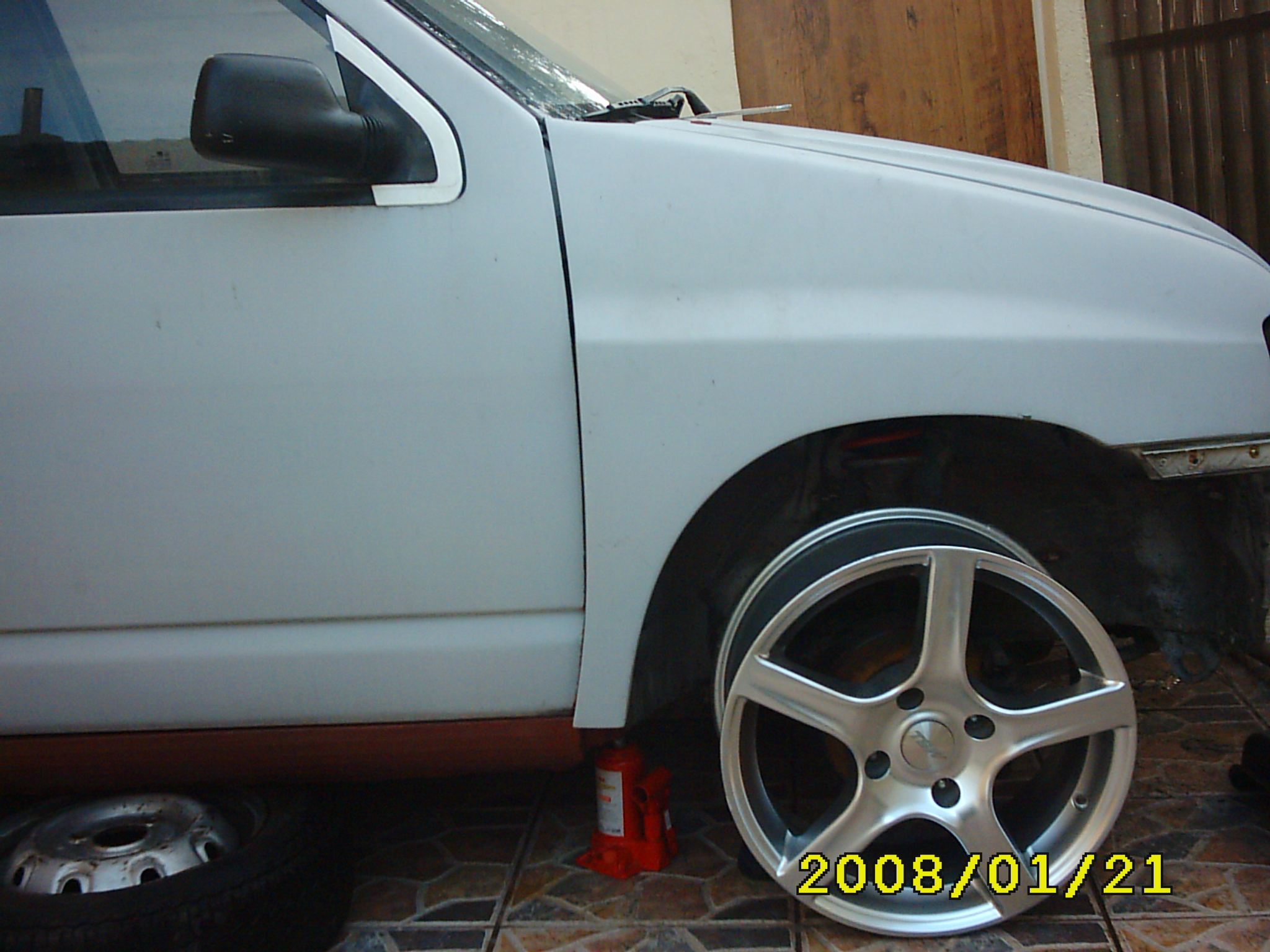

Ca tot suntem la sectiunea "jante pe Tico", pun si eu poze cu noua achizitie: un set de jante TSW Apex pe 16 inci, 4x114,3, 7J, au si offset dar nu stiu cat de mare. Jantele mele albe pe 15 vor ajunge pe un alt Tico.
Pentru jantele pe 16" am comandat (si urmeaza sa primesc) un set de cauciucuri dimensiunea 215/35/R16, care au aproximativ acelasi diametru total cu gumele 195/45/R15 de pe jantele albe :-> :

Cu directia am mai zis, nu o mai tin prea mult pe cea de Tico...
Tablaraia modificata e de fapt fibra de sticla (as fi vrut eu sa fie de tabla tot....)
Poze am pus, am un topic cu masina: http://www.gmclub.ro/forum/index.php?showt...t=0&start=0
@Tico_RS: cam asa e, am vrut sa pun cea mai mare marime posibila pe Tico (nu stiam ca exista gume 215/35/R16, ca mi-as fi pus de prima data 16").
@grimreaper Ti-am vazut topicul, ai muncit mult, dar si rezultatele sunt pe masura. In fata mi se pare ca seamana leit cu Nissanul Skyline. Ceva deosebit pentru sufletul tau, nu am vazut nimic asemanator, nici macar pe net. Felicitari!
Ca sa fim iarasi ontopic, tari de tot jantele...sa le stapanesti cu placere. E bestial modelul.
Multumesc, ma bucur ca-ti place cum a iesit! Bara fata e "copiata" dupa cea de Skyline, in sensul ca e facuta dupa poza cu Skyline...mi-a placut foarte mult modelul. Bara spate este "copiata" de asemenea dupa altceva, si anume kitul VeilSide pentru Toyota Celica. Restul, adica pragurile, capota si evazarile laterale, sunt facute dupa desen, nu mai exista pe alte masini. Si bineinteles, cam tot ce e pe Tico nu mai exista pe alt Tico (deocamdata).
Back on topic: jantele vor arata bine pe masina, dar daca facem abstractie de actualele discuri de frana, care arata ca o moneda de 0,5 RON intr-o galeata :) )
