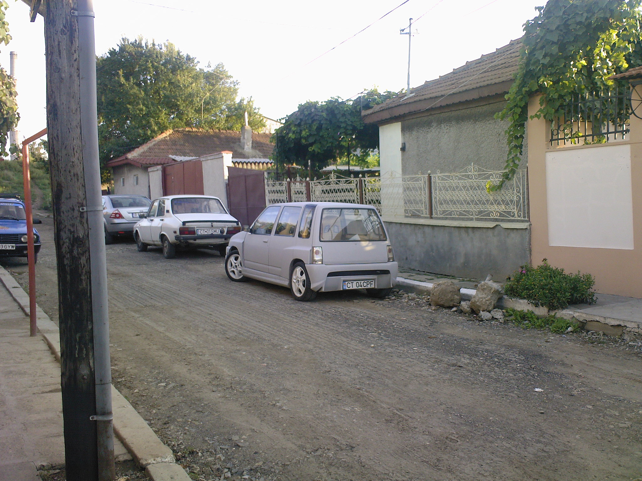

Totusi...m-i se par enorm de mari pentru un Tico...adica...te gandesti ca..trebuie sa schimbi caseta de directie la luna...plus ca trebuie sa fi mankat sa mai invarti si volanu...eu daca nu gaseam aliaj pe 12...puneam maxim 13...si atunci faceam caseta de directie varza...dar intr-un timp mai lung..pentru ca suprafata de frecare este mai mare...nu mai este Tico ce a fost odata..parerea mea!Dar arata frumos masinuta...spor la tunarit QuickShifter ;)

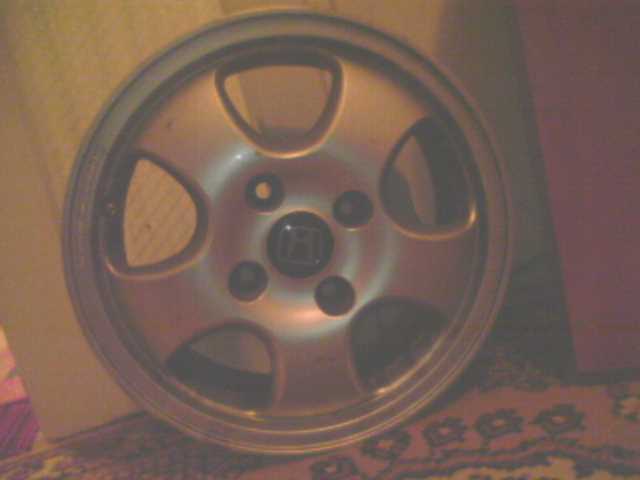

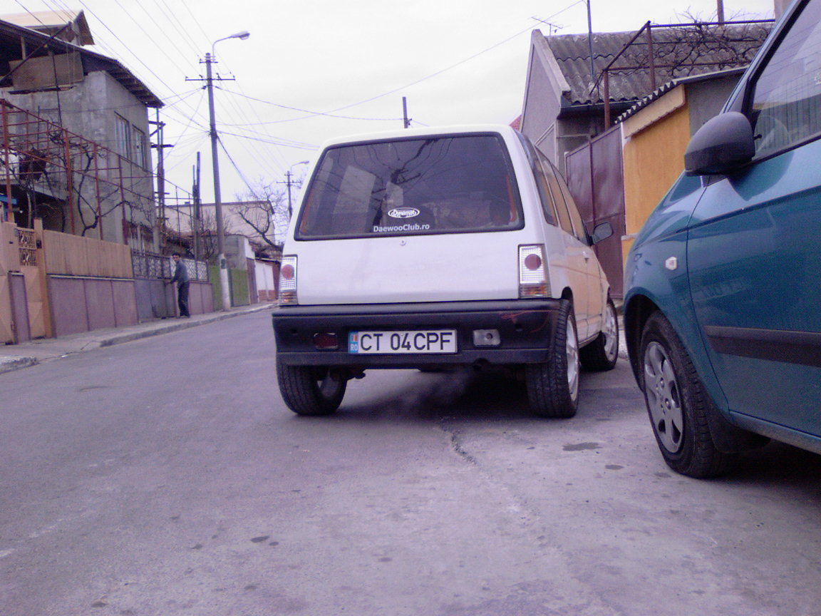

eu mi`am pus pe tico jante de volvo v40 vin perfect fara distantiere 15`/205 /55 pe spate vin perfect iar pe fata am decupat din spate de la carenaj este o nervura a trebuit sa o polizez putin ca trecea milimetric pe langa ea...jante sunt o groaza dar trebuie testate...am sa bag si eu poze...
Antonyo ,aici gresesti putin , per total nu stiu daca este ff.mare diferenta intre diametrele rotilor originale si cele ale lui Quick insa ce pot sa-ti spun cert ca volanul nu se manevreaza mai greu si nici casete nu a schimbat (spun asta pt ca eu am adus-o de la Baia Mare ) ! Am remarcat stabilitatea excelenta in curbe si ceva zgaltaiala binenteles !

Pune te rog o poza cu jantele alea de Volvo...m-ai facut tare curios!

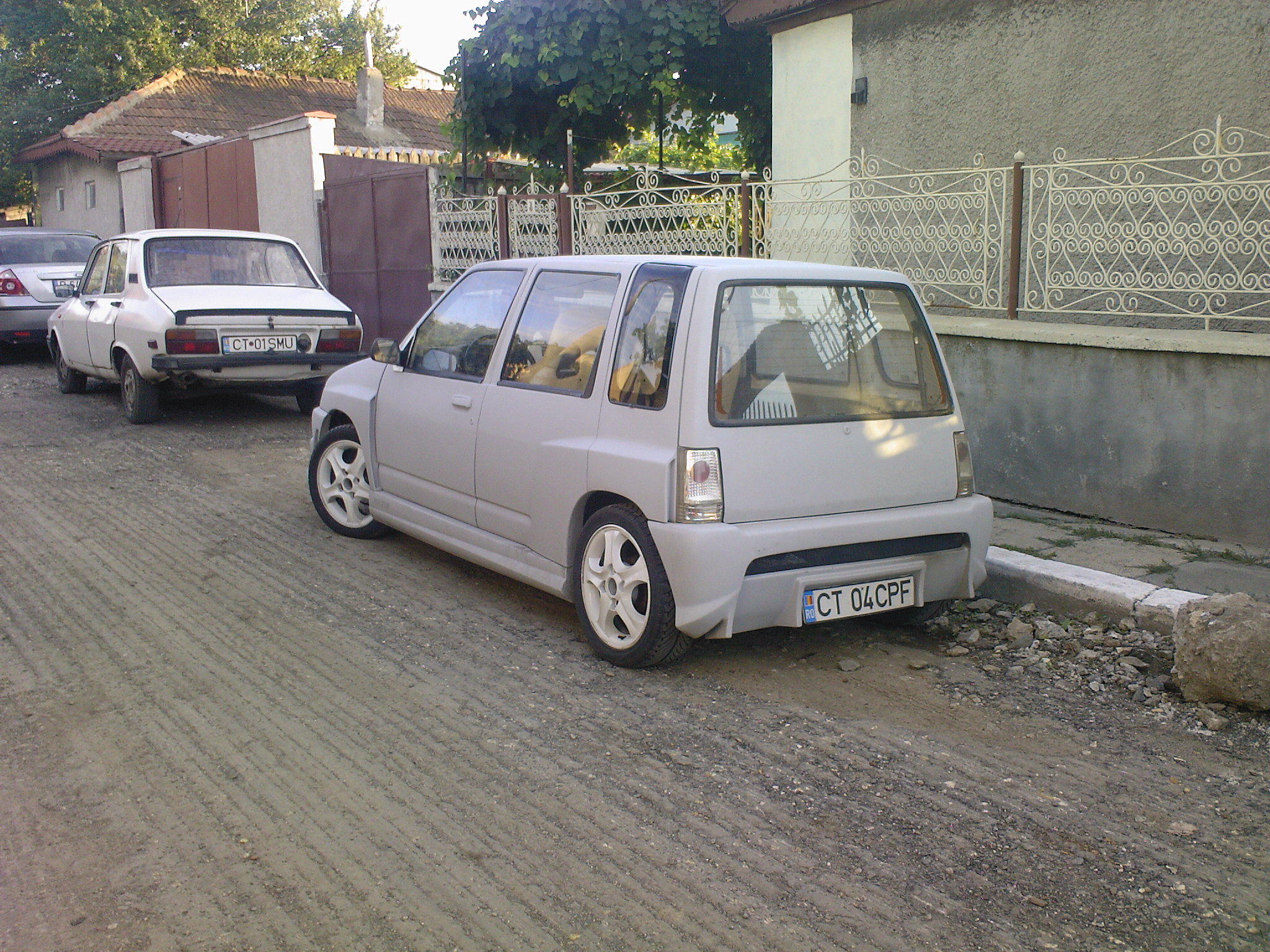

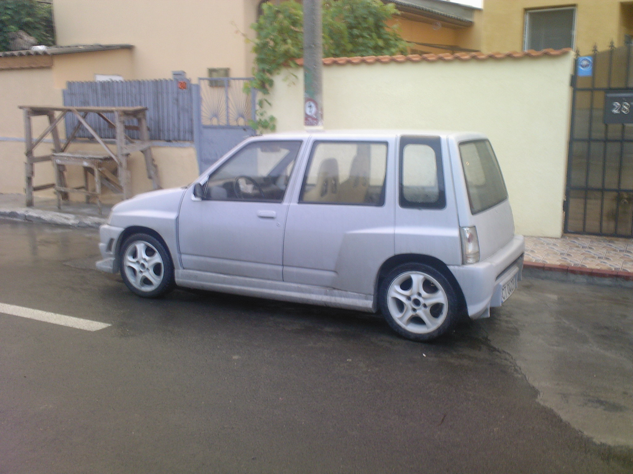

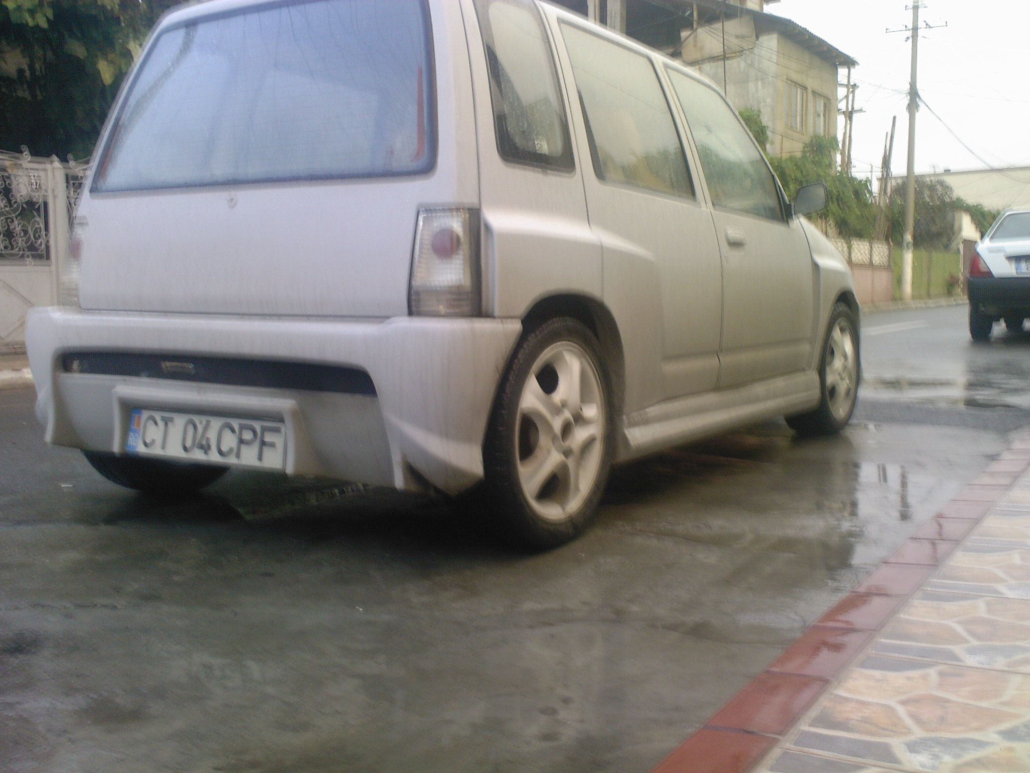

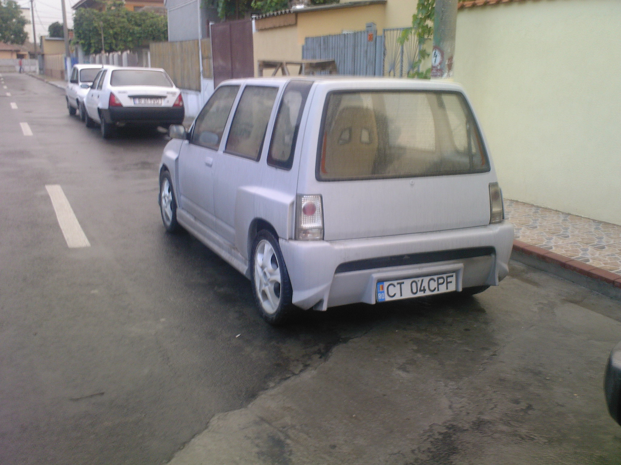

@Antonyo: la volan nu se simte diferenta in mers, intr-adevar ma chinui un pic mai mult pe loc, dar evit pe cat posibil sa invart de volan pe loc.
Caseta de directie este inca bine merci si presimt ca mai rezista, oricum nu mai am nevoie de ea foarte mult timp ;)
Cu stabilitatea...dupa cum a zis si Topser, s-a imbunatatit notabil, mai ales acum in combinatie cu suspensia sport...
Recent am echilibrat jantele si am ajuns si la o viteza destul de mare cu ele.
Diferenta la diametru fata de cele originale este de fix 4 mm! (diametru, nu raza)
In poza cu spatele masinii (de mai sus) aveam alte cauciucuri pe spate, si anume 195/50/R15, insa in prezent toate 4 sunt 195/45/R15.
Ar mai fi de mentionat ceva: am gasit pe un site nemtesc cauciucuri dimensiunea 195/40/R16 :mrgreen: care au diametrul cu ~6 mm mai mare decat rotile mele, asta insemnand cu ~10 mm (1 cm) mai mare decat cele originale de Tico. In conditiile in care janta creste cu 4 inci! Asa ca daca voi vinde actualele jante pe 15, va puteti imagina ce va urma :mrgreen:
daca retin eu bine gumele originale de Tico sunt 155/70R12 si diferenta de diametru pana la 195/45 R15 este de 34mm nu 4 mm cum spui tu
Nu stiu ce gume ai / ai avut tu pe Tico, eu am avut numai 155/80/R12 de cand il am. Atasez o comparatie facuta cu un tire size calculator, se pare ca diferenta n-are nici macar 4 mm. O sa ma uit si in talon, poate ca ai dreptate, dar ceea ce vreau sa subliniez este ca...exista jante pe 13" montate pe Tico avand diametrul total mai mare decat are Tico al meu cu 15 inci.
Si crede-ma ca am frane foarte bune in conditiile date, masina este la acelasi nivel de inaltime cu un Tico stock (masurat la plafon), iar stabilitatea...nu o spun eu, o pot spune altii cum este!

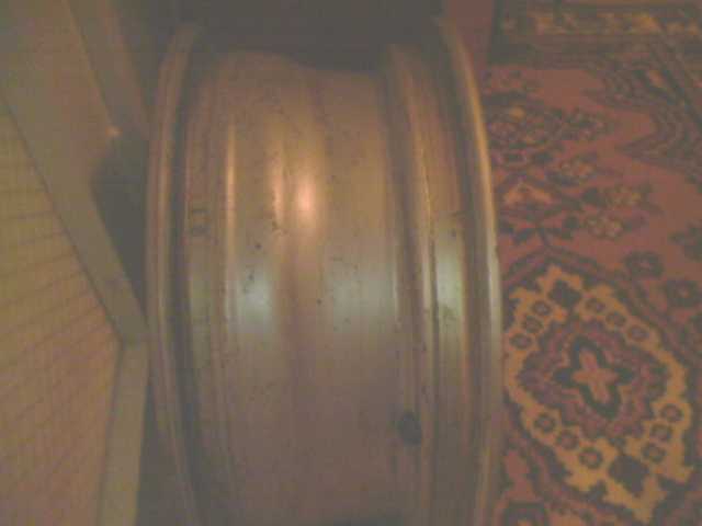

Salutare!Am cumparat si eu azi o pereche (adica 4 bucati) de jante pe 15" pentru Ticolino ,gumele urmeaza sa le primesc in scurt timp dar cred ca sunt cu talon pe 50! As vrea sa va cer parerea! Ce ziceti? Nu stiu sa va dau prea multe detalii dar sunt de pe o Honda Prelude!  <img src= "> :osanale:

1. Cauciucurile trebuie sa fie cu talon 45, daca nu cumva gasesti o marime mai speciala (o sa o caut, cert e ca e ceva cu .../65/R15, dar cu inaltimea foarte mica => diametru total mai mic decat 195/45/R15 si latimea la fel).
2. Oricat de inguste ar fi jantele, latimea lor nu poate fi mai mica de 5,5J (si eu tind sa cred ca au 6J) => vei avea nevoie de distantiere ca sa nu atinga nici in spate la furtunul rezervorului, nici in fata la viraj maxim. Distantierele trebuie sa fie de cel putin 1 cm, asa ca s-ar putea sa nu fie suficient de lungi prezoanele originale, deci s-ar putea sa ai nevoie de distantiere tipul B (iti detaliez mai tarziu, daca va fi nevoie).
3. Odata montate distantierele, totul va fi OK la viraje (nu vei mai atinge lonjeroanele, sa speram), insa aripile...trebuie sa le modifici. Daca ai un tinichigiu bun, el va sti ce sa le faca (mai ales pe spate, unde intervine si o dublura). Daca nu ai un tinichigiu bun...trebuie sa-ti cauti :mrgreen: , alta solutie nu gasesti pentru spate. Pe fata ai posibilitatea sa-ti faci aripi din fibra de sticla, evazandu-le pe cele de tabla (sau pur si simplu le tai pe cele de tabla si le faci doar evazarea din fibra de sticla).
4. Dupa ce ai facut si modificarile la aripi, vei intampina o alta problema: aparatorile de noroi nu se vor mai potrivi, mai exact dispare prinderea lor cu aripile. Eu problema asta n-am rezolvat-o inca, dar ma gandesc sa adaptez niste aparatori mai mari de la o alta masina - Matiz, Logan... (atentie, nu vorbesc despre presuletele alea nenorocite din spatele rotilor, ci de cele de sub aripi, de la interior)
In final, daca le rezolvi pe toate astea, mai ramane sa echilibrezi jantele dupa montarea cauciucurilor, apoi sa faci din nou unghiul de fuga (sau invers, nu are importanta).

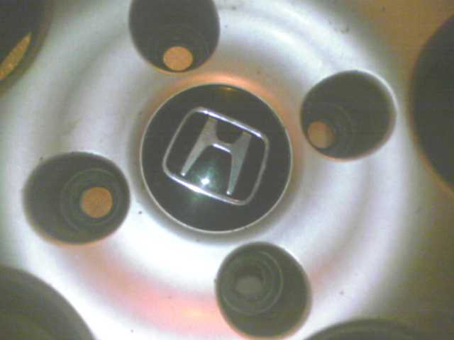

La postul anterior am uitat sa te intreb ceva: distanta intre prezoane este 4x114,3?
Inca o mentiune: cauciucurile marimea 195/45/r15 se gasesc destul de greu...eu am cautat tot Bucurestiul pentru ca in ianuarie sa gasesc 2 bucati noi - Semperit, iar in iulie am gasit (tot in Bucuresti, dar second hand) 2 bucati Kumho Ecsta. Cred ca se gasesc undeva, mai ales pe internet, insa...eu n-am dat de ele.
In fine...daca nu stii distanta dintre prezoane, incearca sa o afli (sincer nu stiu cum se masoara, eu stiam dinainte sa le cumpar pe ale mele :redface: ) si pe masura ce incepi sa bifezi lista de mai sus, te ajut cu indrumari daca e cazul. Daca nu gasesti strungar pentru distantiere, pot sa-ti rezolv aici unde le-am facut si eu...insa te sfatuiesc sa le cumperi de la firme specializate (FK Automotive etc.).
Din cate imi aduc aminte o generatie de Prelude a avut 4x114,3

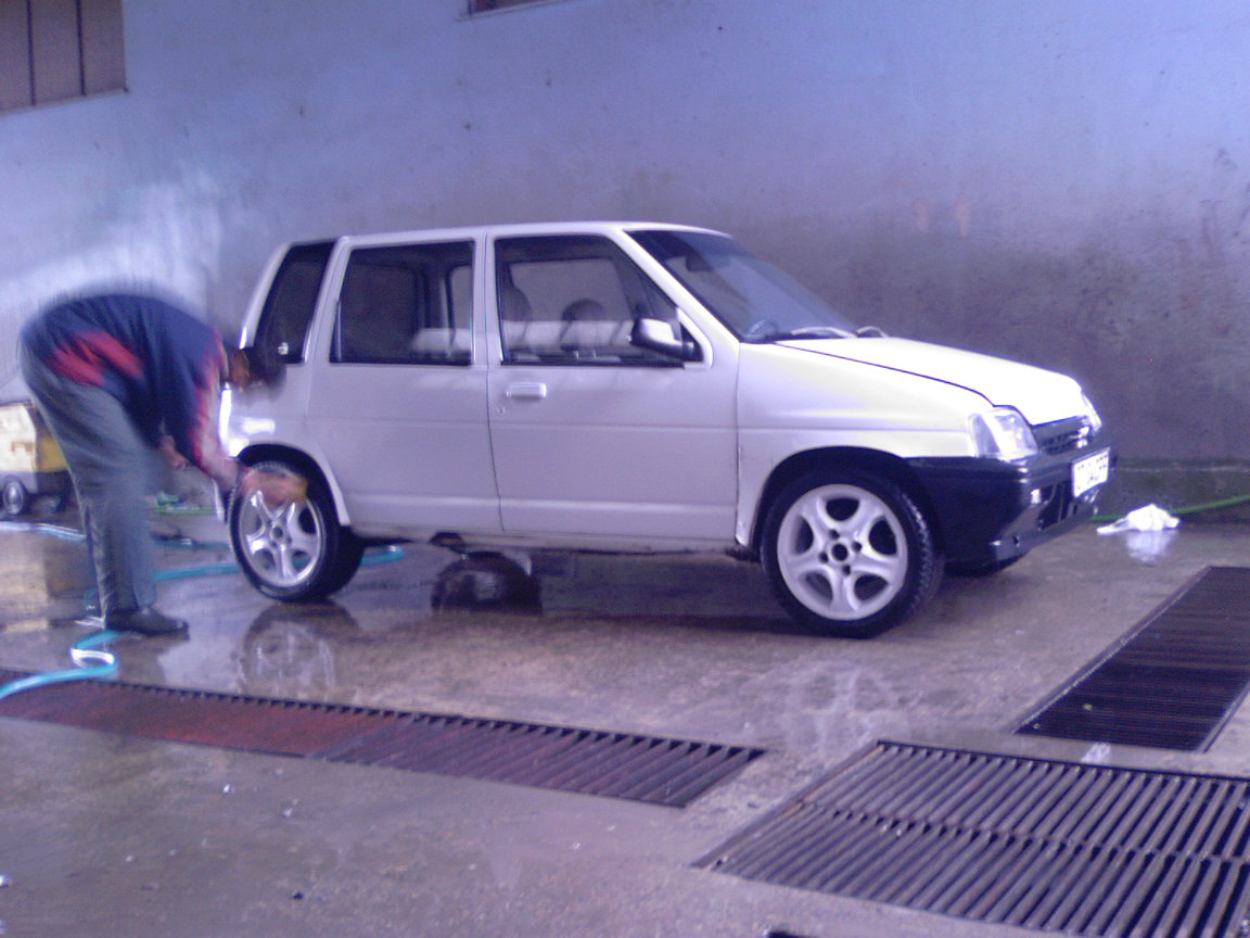

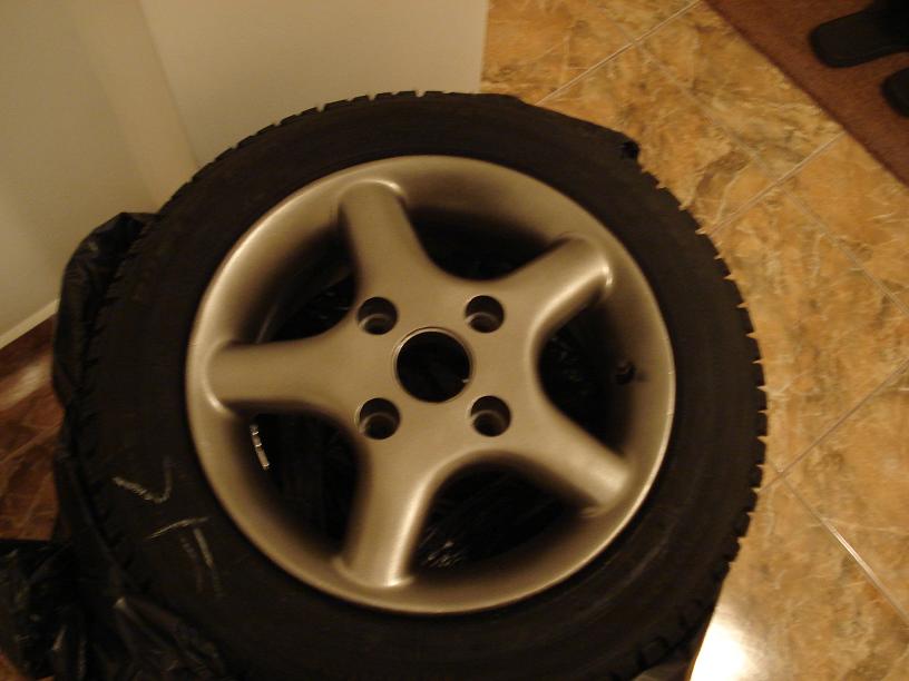

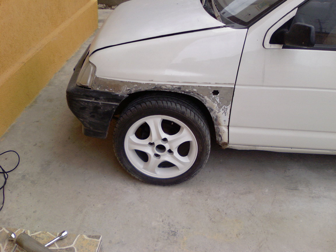

Guys,mi-am cumparat azi jante pe 13 dupa un Matiz,le-am vopsit,le-am cumparat gume de iarna,le-am echilibrat,dar cand se le pun nu am putut din cauza piulitelor :( Cica sunt prea mici astea "stock".Cineva mi-a recomandat sa ma duc la un magazin de piese Daweoo si sa iau piulite conice pt. TIco...exista asa ceva?Cei care aveti jante de 13 pe Tico imi puteti spune si mie tot ce aveti in "ansamblu"?
Pun o poza cu before&after(home painting :D )
