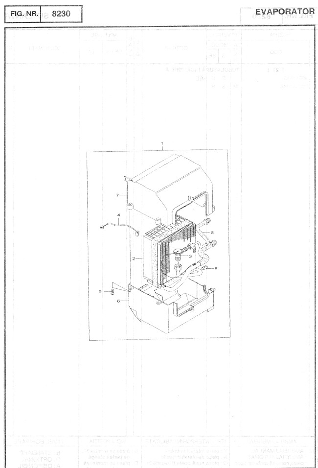

Carcasa evaporatorului este prinsa in 4 suruburi ... 2 in stanga in modulul de aer si doua in dreapta in suflanta. Problema este ca va trebui sa scoti freonul din instalatie si sa desfaci conductele care intra in evaporator din spatele motorului (atentie la garnituri). Dupa ce ai desfacut conductele evaporatorul va iesi usor cu tot cu carcasa care are lateral 2 sine. Carcasa la randul ei mai are 5 suruburi si astfel ai desfacut evaporatorul. Atentie sa astupi conductele desfacuta sa nu intre imputitati la spalare. Bafta.

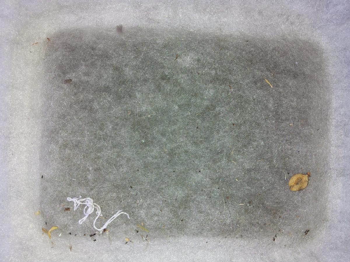

Din cauza ca tot am desfacut si umblat pe sub bord ca sa cotrobai dupa firele de la ceas am zis ca e momentul sa vad si ce "s-a prins" in capcana pusa acum 16 luni!
Rezultatul il vedeti in prima poza. In a doua vedeti unde se pune ciorapul (poza facuta "prin" usa de la torpedou).
Tin sa mentionez ca in aceste 16 luni de la montare, n-am mai vazut/simtit decat FOARTE VAGI urme de praf intrand in habitaclu indiferent de treapta pe care era ventilatorul!
