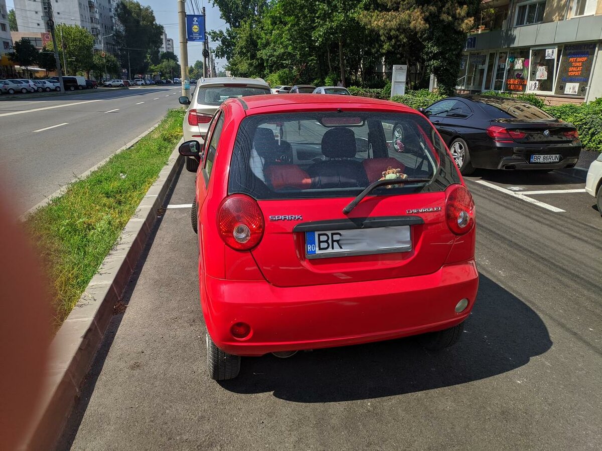

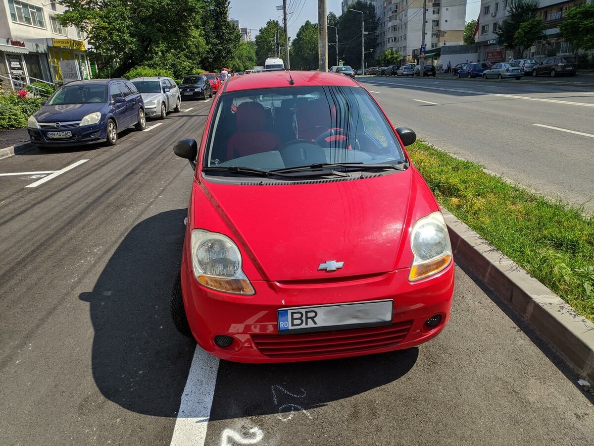

Hello, comunitate!
I-am cumparat fiicei mele incepatoare in ale condusului un Spark din 2008 cu 72000 km la bord. A fost al unei alte fete, care l-a condus preponderent prin oras.
Masinuta merge bine, dar are o mica problema: desi AC-ul functioneaza (caci se simte aerul rece), ventilatia nu sufla in habitaclu. Pare ca ar avea voletii blocati pe inchis. Aveti idee care ar putea fi cauza?
In rest, mi-am propus sa-i inlocuiesc distributia si apoi sa-i bage benzina si sa mearga cu ea.
