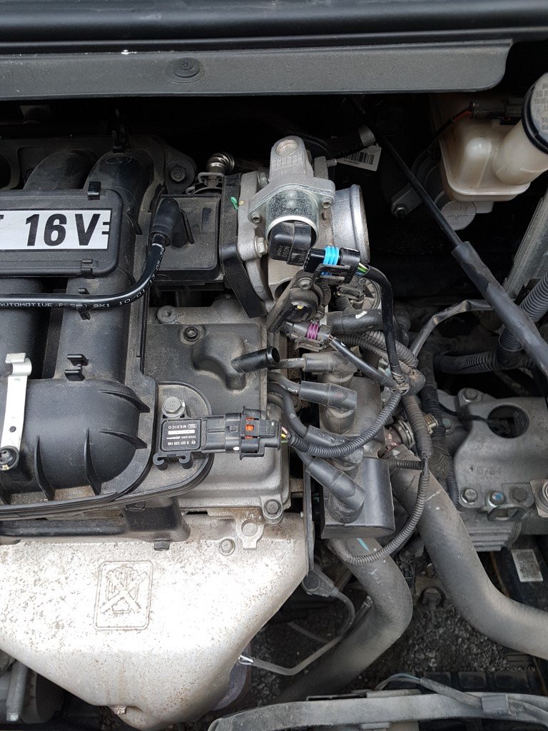

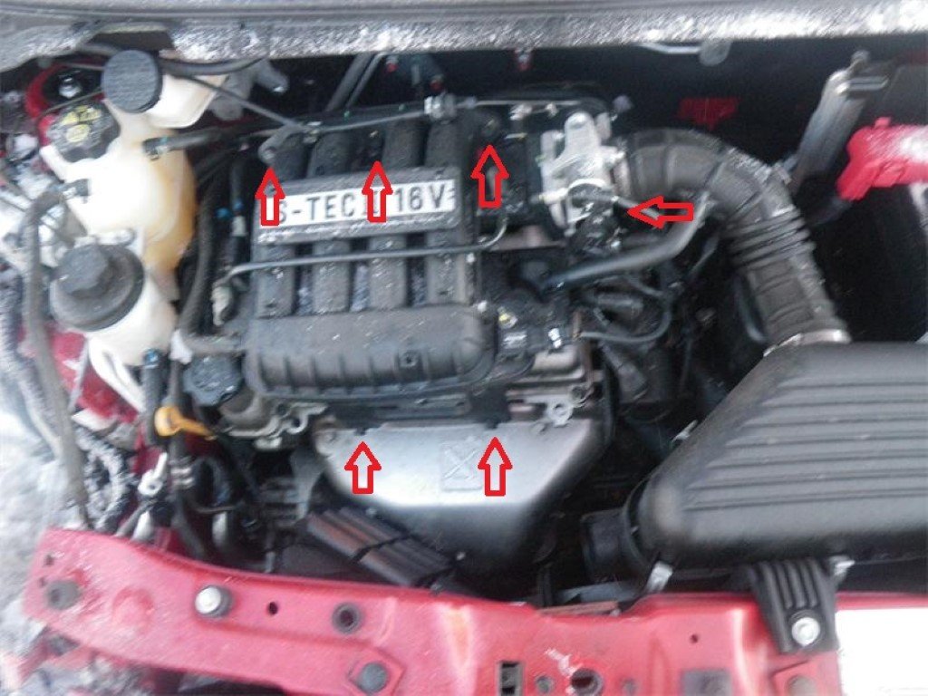

1. Se scot toate mufele si furtunele atasate de galeria de admisie si corpul clapetei de acceleratie, inclusiv cele de incalzire a corpului clapetei cu antigel (atentie la eventualele scurgeri)
2. Se desfac suruburile marcate cu sageata rosie, 2 sunt sub corpul clapetei de acceleratie  (poza cu masina rosie este de pe internet):

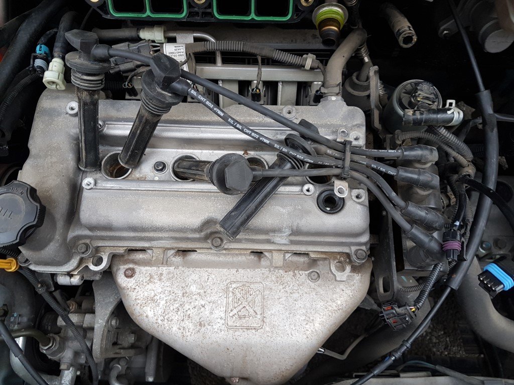

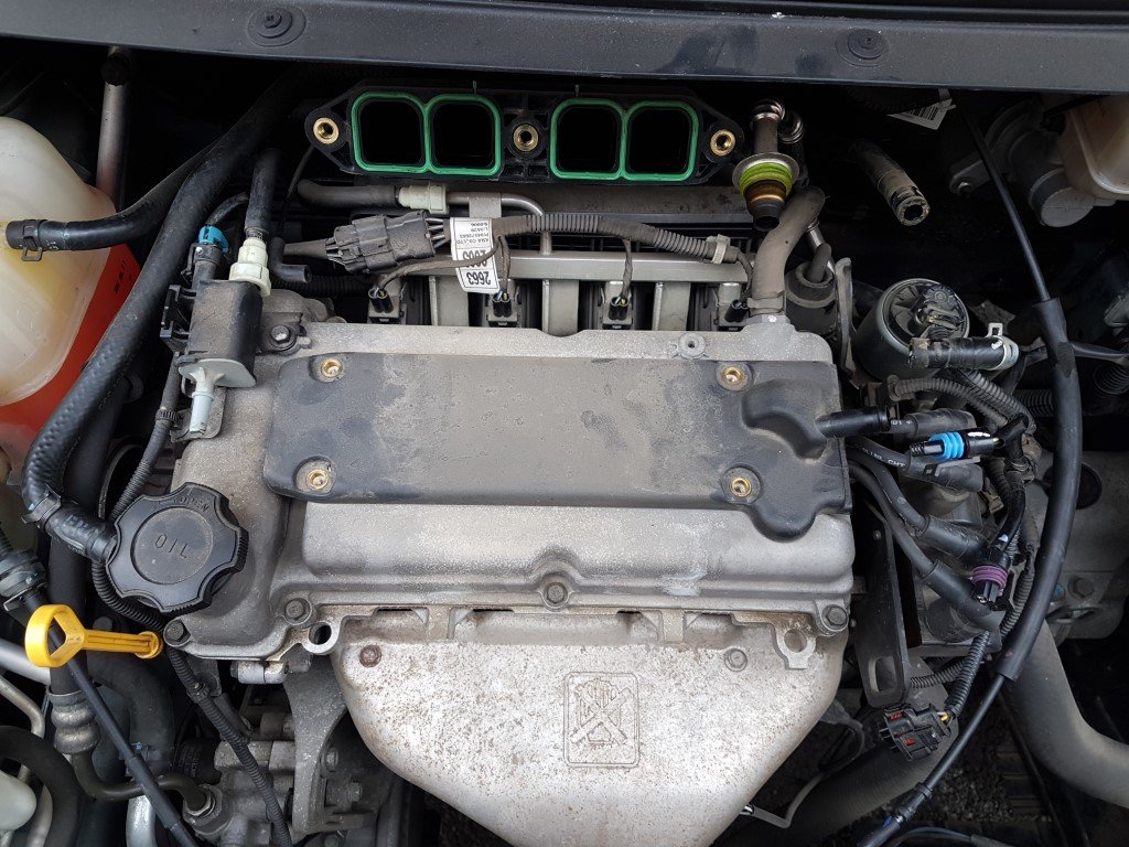

3. Se scoate corpul superior al galeriei de admisie, apoi cu imbusul se desfac cele 4 suruburi care tin capacul negru din poza de mai jos:

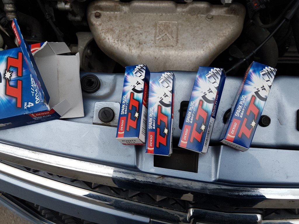

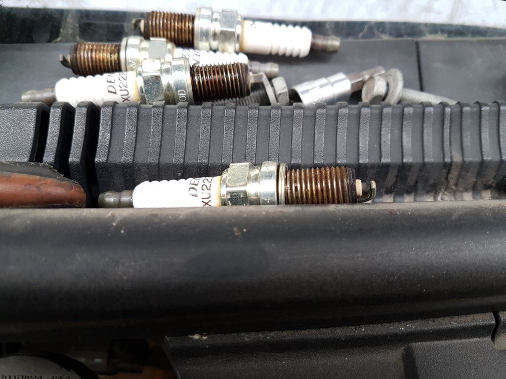

4. Se scot fisele de bujii si bujiile si se inlocuiesc. Recomand Beru XU22T, dupa cum se vede in poze, arata foarte bine si dupa aproape 4 ani si mers 90% drumuri scurte in oras

6. Se desfac cele 12 suruburi ale capacului culbutorilor (cheie tubulara de 10 mm).

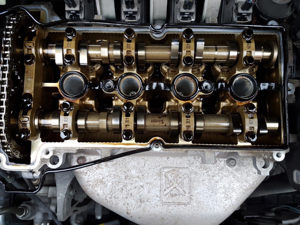

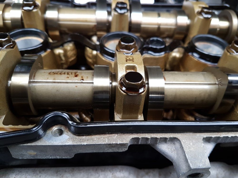

7. Se indeparteaza cu grija, eventual folosind o surubelnita plata, capacul culbutorilor. Se noteaza pozitia garniturii originale:
8. Se curata cu grija, cu o carpa PUTIN inmuiata in brake cleaner sau carb cleaner suprafata de contact cu chiulasa.
9. Se monteaza garnitura noua in slotul special din capac. Se apasa ca sa intre bine si uniform, in tot slotul.
10. Se pune PUTIN silicon de temperatura inalta pe colturile chiulasei, in zona unde garnitura  sta pe chiulasa.
11. Se monteaza capacul dela culbutori si se strang in X suruburile lui, de preferinta cu o cheie dinamomotrica la 10 Nm. Eu am strans la 14Nm ca sa fiu sigur ca si cu eroare de calibrare, tot strang suficient de bine. Daca strangeti la mana, strangeti usor spre mediu.

Am vazut acum eroarea: Bujiile sunt Denso XU22T, nu Beru cum am scris mai sus.
