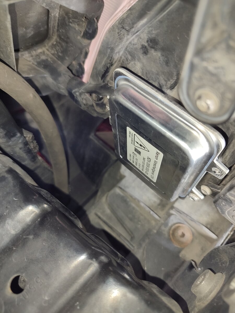

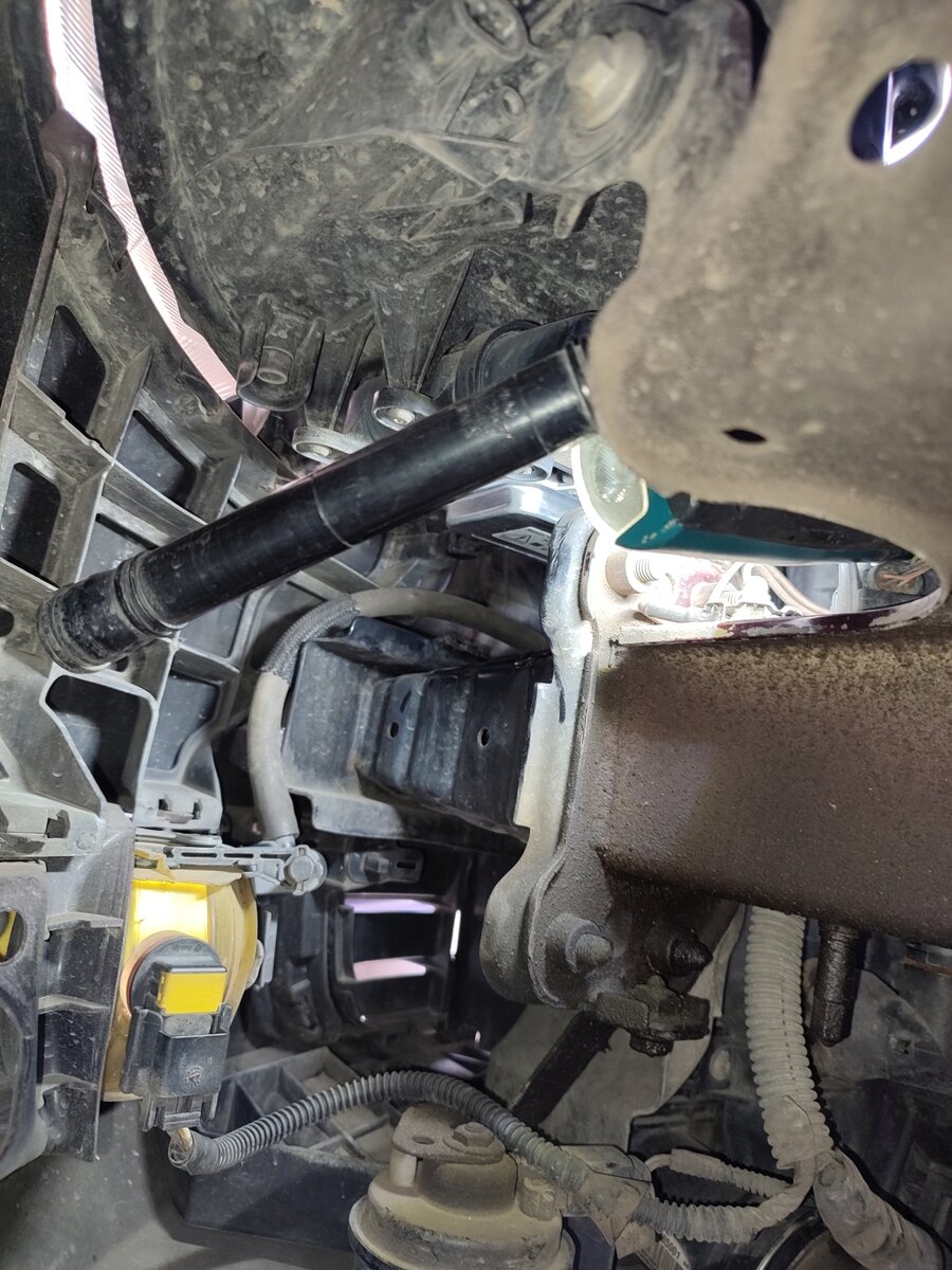

a murit si primul balast original, cam greu cum schimbatul, procedura in mod normal se face cu bara jos, dar am reusit fara, am dat doar carenajul, si cu putin chin am reusit, spatiul ala care se vede intre traversa si balast in realitate incap cam 2 degete jumatate, in fine sa rezolvat cu unu balast nou si 1h de munca.

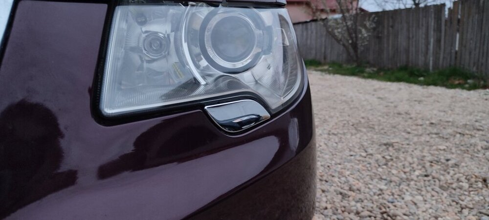

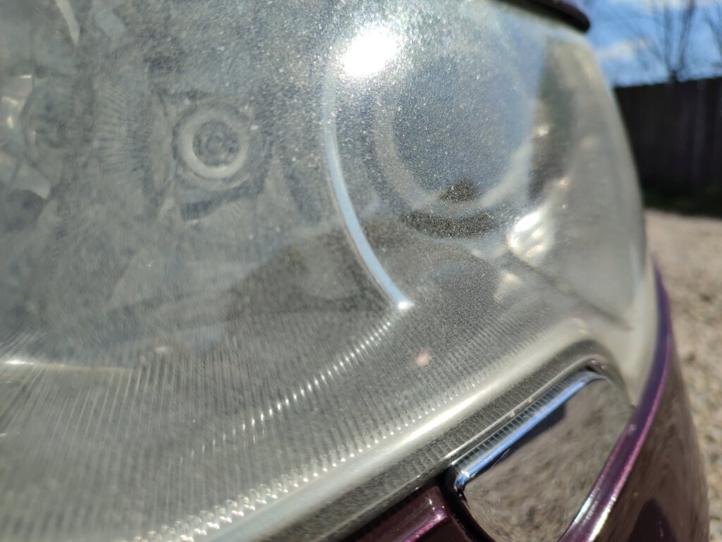

si pt ca a fost cuminte i-am polishat si polimerizat farurile, diferenta este imensa, chiar aveau nevoie, doar ca nu gaseam timp si pt asta.

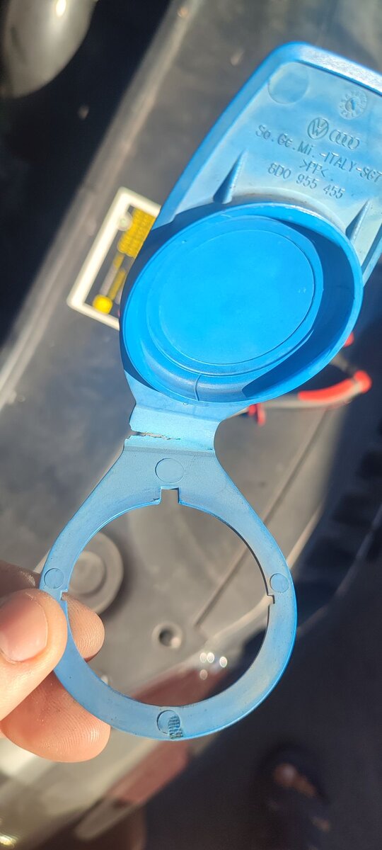

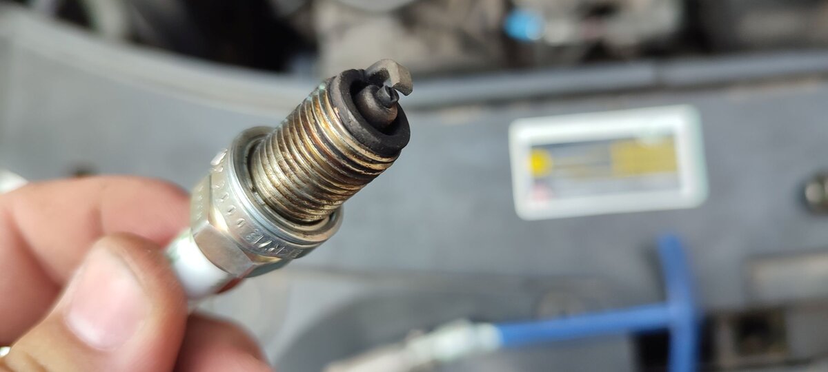

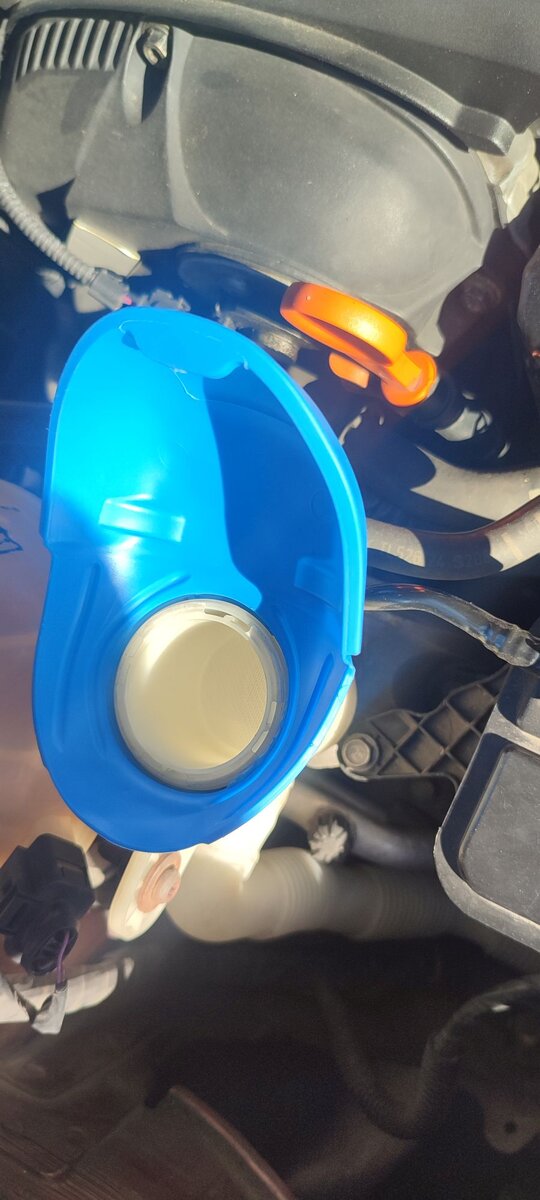

dupa episodul din Februarie unde nu a mai vrut sa porneasca din senin din cauza unui amarat de senzor, lucrurile au fost ok, si-a primit revizia de 7000km, plus un set de bujiii iridium noi, pentru ca aparent cei din service au zis ca sunt mai bune mizeriile din poze, tipic Ro, avand in vedere ca masina vine cu iridium de fabrica, dar in fine totul este ok, aduna km zgarieturi si lovituri.. 😁 cel mai mare upgrade 🤣 se vede in poze capacul de la lichidul de parbriz, noul model stil WC :))) care chiar este bun, mai ales daca ai un inceput de parkinson 😅

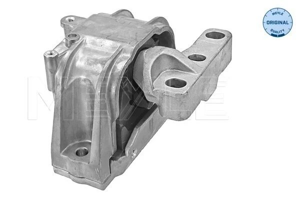

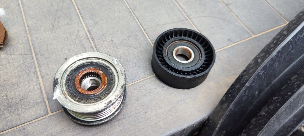

de cand a dat putin caldura suportul motor a inceput sa isi faca de cap, initial am crezut ca este rola de la alternator...fiind cu blocaj dupa ceva vreme tind sa fac zgomot daca se blocheaza permanent.. in fine nu a fost de acolo problema, ci suportul motor, care si-a dat ultima suflare, fiind si ultimul neschimbat.
daca tot am umblat acolo si oricum suspectam o rola ceva le-am schimbat si pe ele, in poza sunt dupa cateva zile de stat in ploaie mi-am adus aminte sa le fac o poza, au ajuns jucariile pustiului meu 😁
