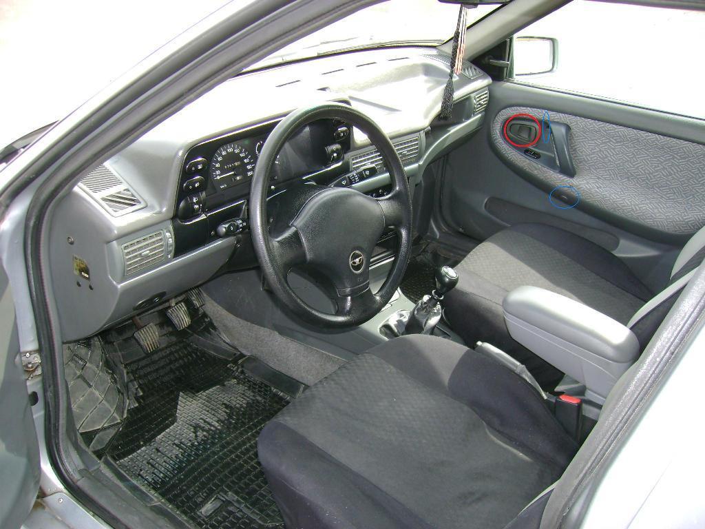

Daca e vorba de manerul asta vezi ca are un ornament in jurul lui care se scoate, trage de el.

Suruburile din zonele indicate cu albastru le-ai scos?

Da, suruburile acelea le-am scos (la mine asezarea este putin diferita datorita fetelor de usa care sunt de tip mai nou).
Nu stiam la manerul in cauza cum sa fac pentru ca imi era frica ca nu rup ceva. Voi incerca azi. Multumesc mult
