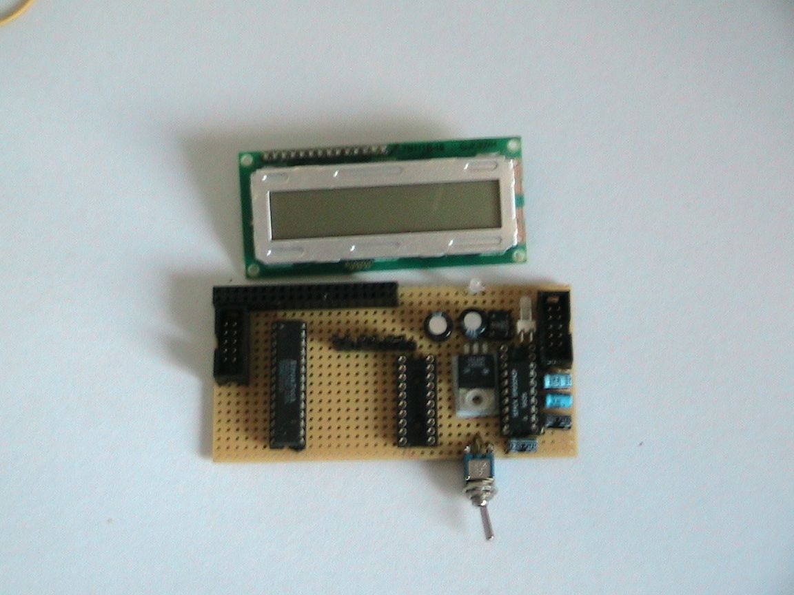

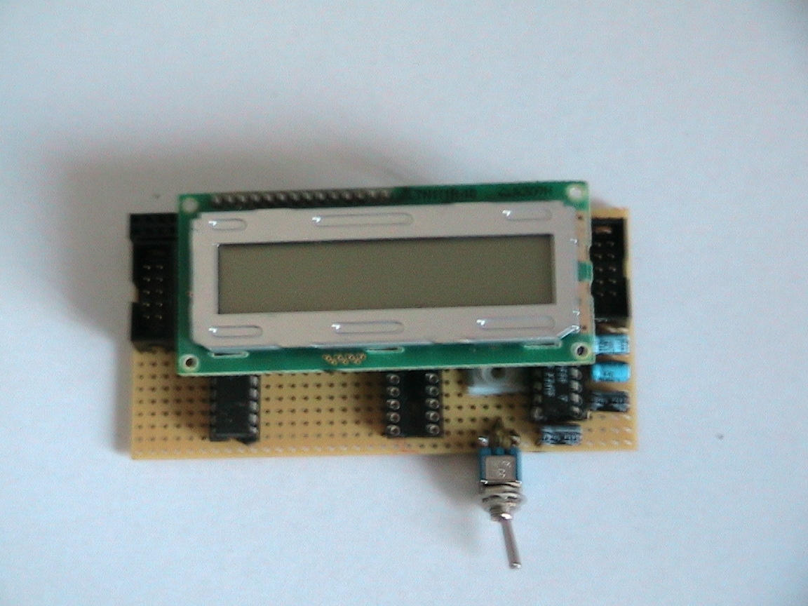

tyranus Posted August 22, 2005 Share Posted August 22, 2005 In fotografii va prezint prototipul calculatorului de bord pentru masinile Daewoo al caror ECM functioneaza cu protocolul OBD1. Link to comment
obositoru Posted August 22, 2005 Share Posted August 22, 2005 In fotografii va prezint prototipul calculatorului de bord pentru masinile Daewoo al caror ECM functioneaza cu protocolul OBD1. <{POST_SNAPBACK}> bravo ce afiseaza? nu-i pui si niste butoane ca sa se poata interactiona cu el? Link to comment

tyranus Posted August 22, 2005 Share Posted August 22, 2005 (edited) Interesant pentru mine este protocolul de comunicatie. <{POST_SNAPBACK}> Cred si eu! > In alta ordine de idei, daca doresti sa reinventezi roata iti doresc succes. Exista o aplicatie care functioneaza pe PC. Citeste cateve posturi mai sus. @obositoru : O sa-i pun si unu-doua butoane, dar mai incolo cu toate ca in cazul unui afisor cu 4 linii nu cred ca va mai fi cazul. Ma gandesc sa folosesc un afisaj de la Nokia 3310. Later edit: OOPS! obositoru a fost mai rapid decat mine! Edited August 22, 2005 by tyranus Link to comment
ticodriver Posted August 22, 2005 Share Posted August 22, 2005 Daca vrei iti aduc io la intalnire un display color de la un samsung t100 in interesul stiintei. Link to comment
tyranus Posted August 22, 2005 Share Posted August 22, 2005 Daca vrei iti aduc io la intalnire un display color de la un samsung t100 in interesul stiintei. <{POST_SNAPBACK}> Multumesc. Cu LCD-ul de la Nokia 3310 stiu deja sa lucrez cu cel de la Samsung inca nu Link to comment
obositoru Posted August 22, 2005 Share Posted August 22, 2005 @tyranus ... nu stiu la espero cum e, dar la cielo nu prea ai multi parametrii utili care pot fi interesanti pentru shofer in timpul mersului asa ca ce s-ar putea afisa? viteza o stim deja, turatia idem, consumul instantaneu nu ni-l da nimeni asa ca ma gandeam la viteza medie ... cel mai usor pe ultima ora ... lista fifo + aritmetica elementara d-aia ziceam de niste butoane ... poate vrei sa stii viteza medie per trip ... sa poti sa-i dai un moment de inceput ... sau io stiu ce altceva la cielo s-ar potrivi un LCD cu 4 linii si backlight in locul ceasului (care la mine oricum s-a cam ofilit) si ma gandeam ca se pot afisa (ora, data, eventual neshte temperaturi, viteza medie, etc.) in locul tau nu m-as complica cu LCD de nokia, pentru ca nu se prea gaseste pe toate drumurile ... si daca mai vrei sa faci si pentru altii ... in schimb compatibile HD44780 sunt peste tot, iar rutine de acces gata scrise exista cacalau maria ta ... de fapt in pozele de mai 'nainte am vazut ca asa ceva ai folosit ... cam astea ... Link to comment

tyranus Posted September 1, 2005 Share Posted September 1, 2005 (edited) Inca o zi mare pentru proiectul "CALCULATOR DE BORD"! Acum cinci minute s-a semnat certificatul de nastere a primului calculator de bord pentru Daewoo Cine e din Ploiesti si are Cielo sau Espero si doreste sa-l vada este binevenit. Dati-mi un semn! VAXXI, unde esti?!! Edited September 1, 2005 by tyranus Link to comment

tyranus Posted September 1, 2005 Share Posted September 1, 2005 Productie de serie o sa fie in masura in care se string destui doritori pentru ca vreau sa fac cablajele profesional si nu pot comanda una sau doua bucati. Pentru MAtiz si Cielo OBD2 in curand. Si atentie! NU va fi doar un computer de bord ci un "ONBoard Computer & Tester" pt ca o sa poti reseta si MALFs etc. Link to comment
hitman Posted September 1, 2005 Share Posted September 1, 2005 Pai un candidat sint io. Cam la ce pret se invirte unul pt. Exe E III si Matiz (o suma aproximativa) ? Am ambele masini si nu vreau ca aia de la servis sa-mi indruge gogosi. Link to comment
tyranus Posted September 1, 2005 Share Posted September 1, 2005 (edited) Cand va veni vremea de preturi o sa postez la Bursa, inca nu am vorbit cu sectorul marcheting. Glumeam. Nu m-am gandit inca la pret. Probabil vor fi cateva versiuni: 1. Cine vrea sa si-l manufactureze singur ii dau microcontrolerul programat si schema electronica. 2. Va fi un Kit. 3. Un produs gata montat. La OBD2 mai am putin de lucru. Edited September 1, 2005 by tyranus Link to comment
sp67 Posted September 1, 2005 Share Posted September 1, 2005 Hmmm, OBD2... pot spera si eu pt. Nubira II? Pe OBD2 vine si consumul instantaneu (adica debitul de benzina, sau se poate calcula din timpul de deschidere a injectoarelor)? Ca atunci se poate face orice, consum mediu etc.; asta bineinteles daca ai un mic flash pe acolo. Daca pretul nu e astronomic, m-as baga si eu la varianta cu servicii complete (adica inclusiv montaj). Link to comment
obositoru Posted September 1, 2005 Share Posted September 1, 2005 @tyranus: da-ne si noua mai multe amanunte ... adica ce microcontroller ai folosit, LCD de Nokia, etc. ... poate si o poza-doua ... oricum felicitari ... esti tare Link to comment
tyranus Posted September 1, 2005 Share Posted September 1, 2005 Am mai scris despre asta. Nu am folosit LCD Nokia. Link to comment
