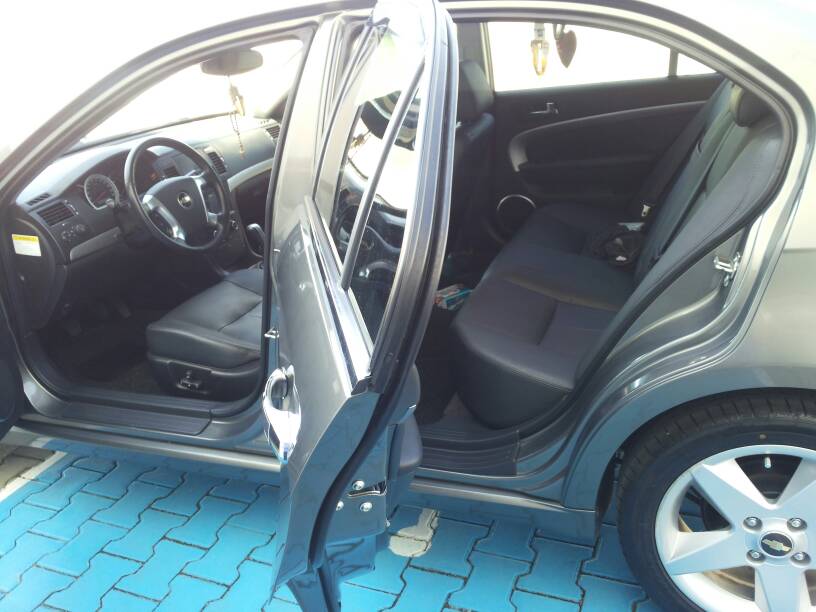

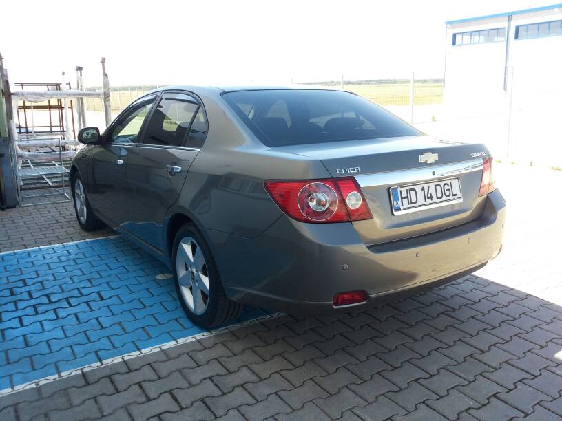

Cu ocazia asta va prezint si masinuta mea.
Cam asa arata.
Deci nu cred ca are nevoie de mai mult.
Cu cat mai imbrobodita cu atat cred ca va arata mai nasol.
Frumusica, o prinde bine culoarea. Pune pozele la rubrica masina mea si spune-ne si povestea ei (vad ca ai vigneta de poluare de Germania).
