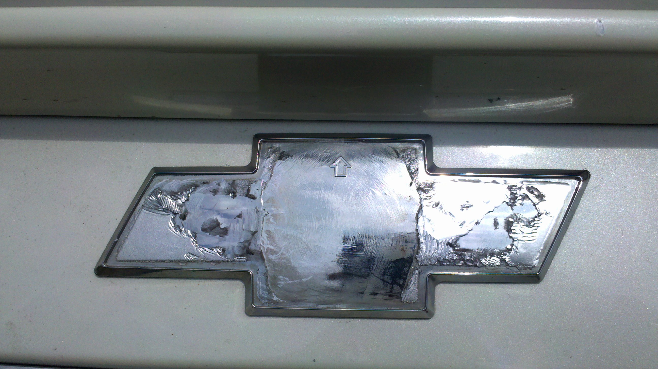

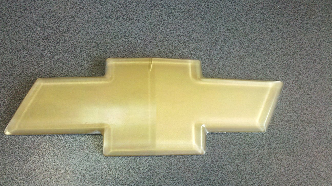

Din cate am vazut, o parte dintre colegii forumisti au avut probleme cu dezlipirea [partiala] a partii galbene a siglei Chevrolet. Multi au rezolvat problema cumparand o sigla noua. Eu n-am avut chef sa caut una noua sau SH, asa ca am recurs la reconditionarea ei.

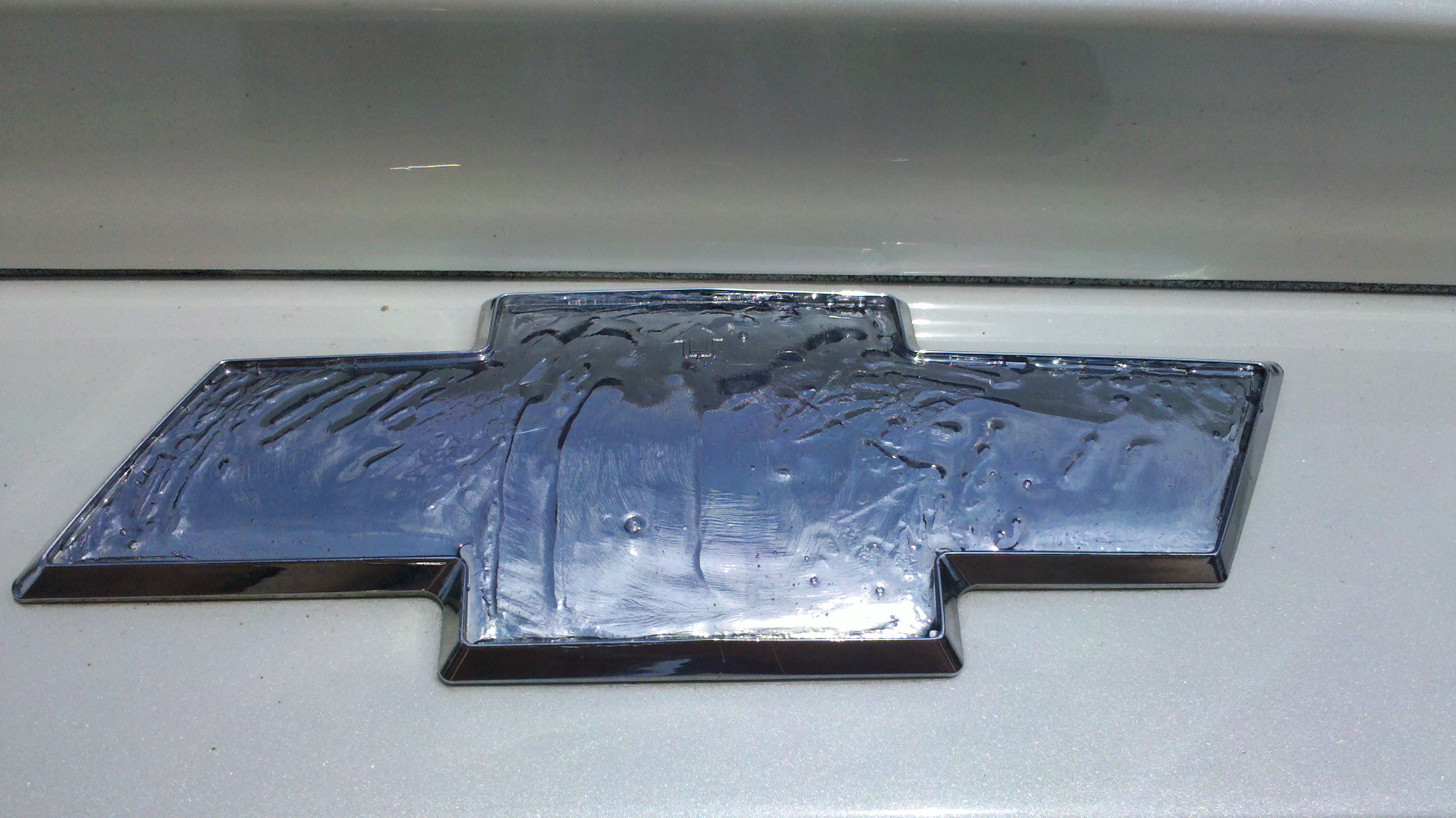

Sigla este formata din doua parti, una metalica cromata si una semitransparenta galbena cromata pe spate. Partea semitransparenta este lipita cu un adeziv cauciucat de partea metalica. Din nefericire actiunea apei (probabil aici e de vina si jetul puternic de la spalatorii) duce la dezlipirea partiala a cromului. Astfel apare efectul de "apa in spatele siglei" si sigla arata imbatranita.

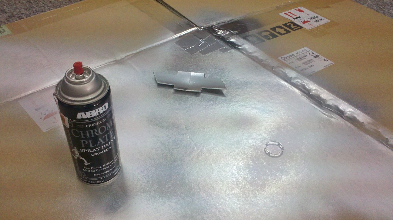

- Un spray cu crom. Eu am folosit Abro Chrome Plate Spray pt ca am folosit multe produse de la acesta marca si sunt OK.

1. Se dezlipeste emblema veche cu atentie tragand de TOATE marginile. Eu am tras tare de o margine si s-a crapat un pic (se vede doar de aproape).
2. Se degreseaza partea din spate a partii galbene a siglei (unde urmeaza sa vopsiti). Se usuca daca este cazul.
3. Se aplica acetona si se lasa 2-3 minute sa actioneze. Suprafata va fi atacata de acetona si astfel se va crea o suprafata suport pe care puteti vopsi. Fara tratamentul cu acetona vopseaua se va coji f usor (la fel ca cea originala :) ).

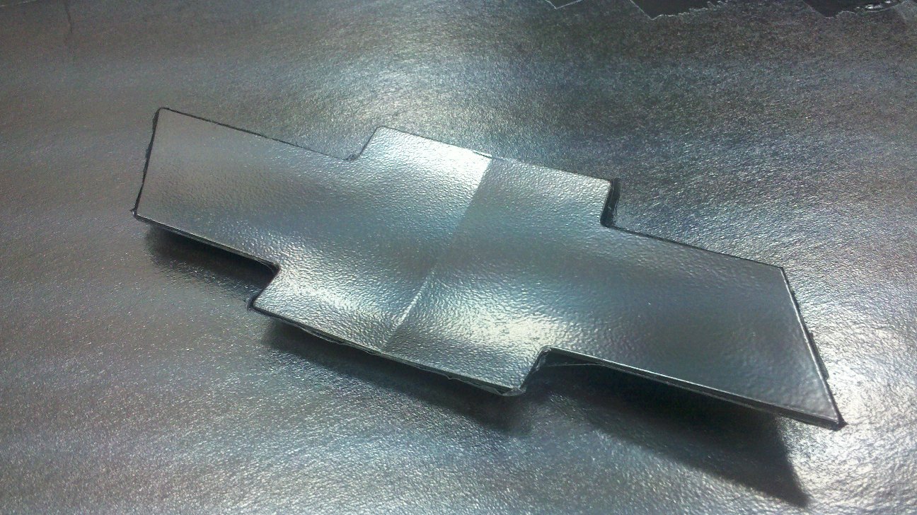

4. Se mascheaza zona de pe fata siglei cu banda adeziva. Se aplica vopseaua cromata in straturi subtiri cu timp de uscare de 1-2 ore intre straturi.
5. Se lasa minim o zi la uscat, de preferat la soare, intr-un loc ferit de praf.
post-4287-0-49178300-1310992496_thumb.jpg post-4287-0-68595600-1310992521_thumb.jpg
6. Se curata vechiul lipici de pe partea metalica a siglei. Eu am folosit un cutitas, apoi un detergent degresant.
7. Se aplica lipiciul pe partea metalica a siglei. La Bison Epoxy am combinat substantele direct pe sigla, le-am amestecat cu cutitasul si le-am intins uniform pe toata suprafata. Am asteptat apoi 1-2 minute sa se intareasca putin.
8. Se lipeste partea din plastic peste partea metalica. Se preseaza bine 30sec si se sterge surplusul de lipici.

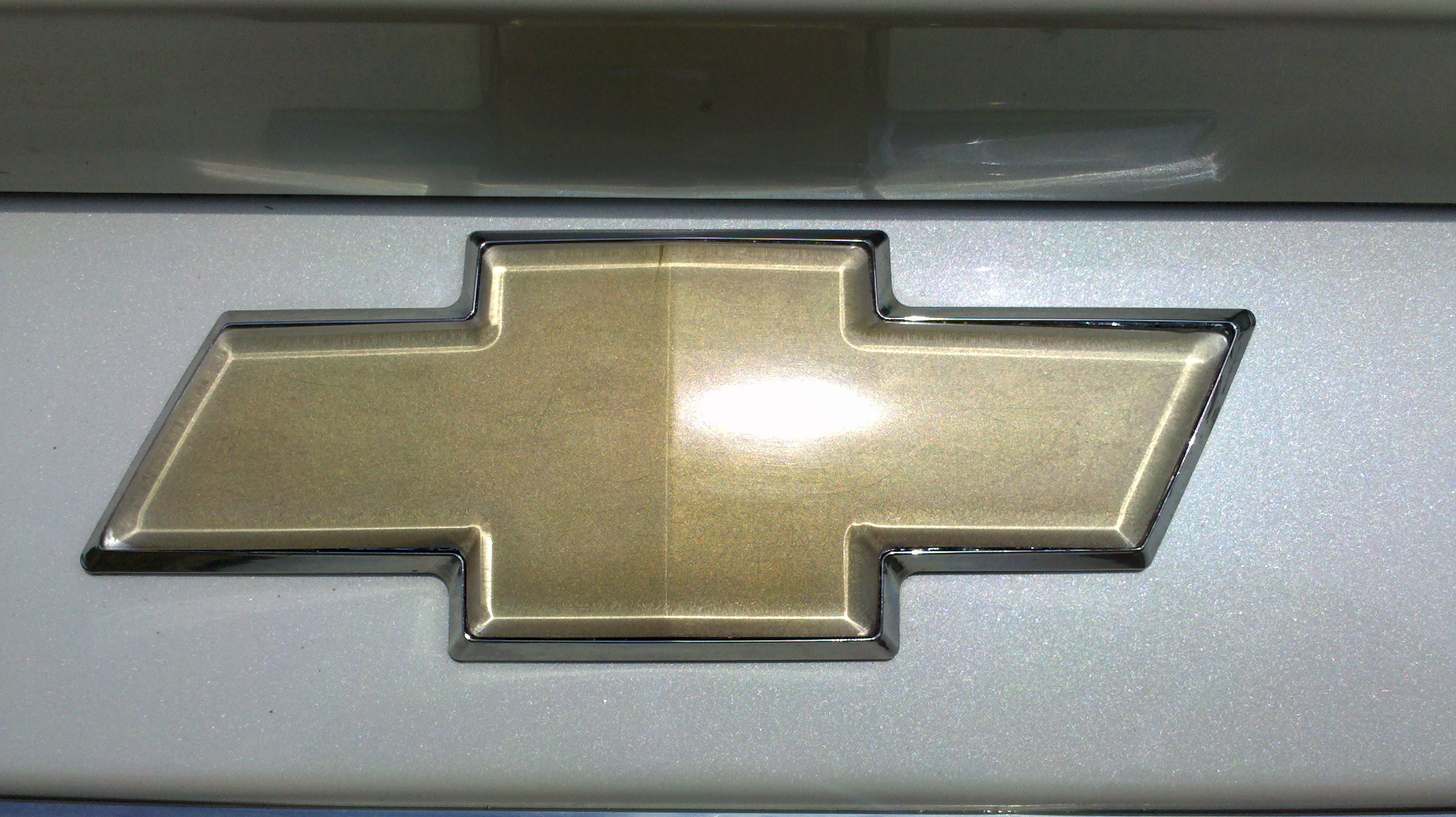

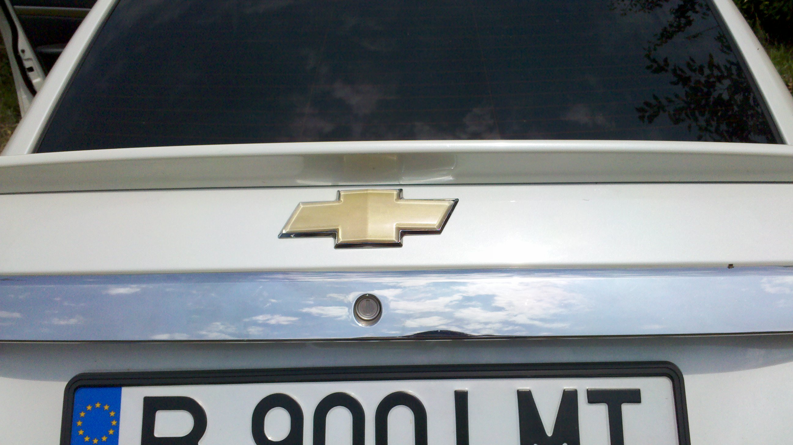

Rezultatul final:

Cateva updateuri cu emblema: asta iarna mi-a cazut din nou partea din plastic semitransparent si am gasit-o dupa ce s-au mai dus zapezile :)
Se pare ca lipiciul Epoxy de la Bison nu a facut fata combinatiei umezeala - frig si partea galbena s-a desprins. Recomand ca in locul lui sa folositi scotch dublu adeziv sau buretel subtire dublu adeziv.
Ieri am aflat ca si partea cromata este tot din plastic, doar ca startul gros de crom o face sa para metalica la atingere.
