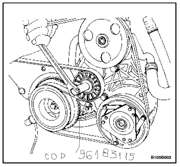

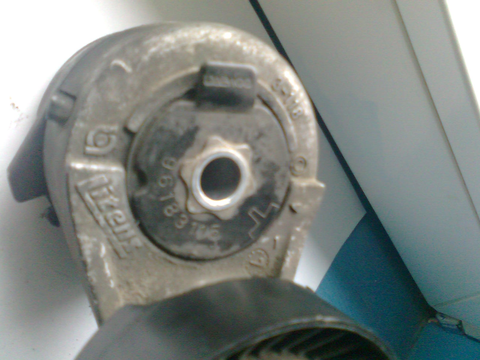

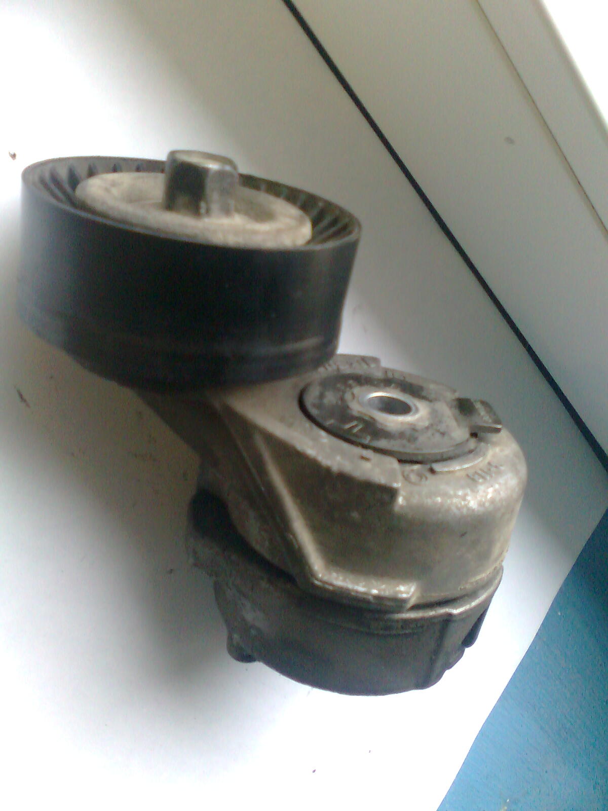

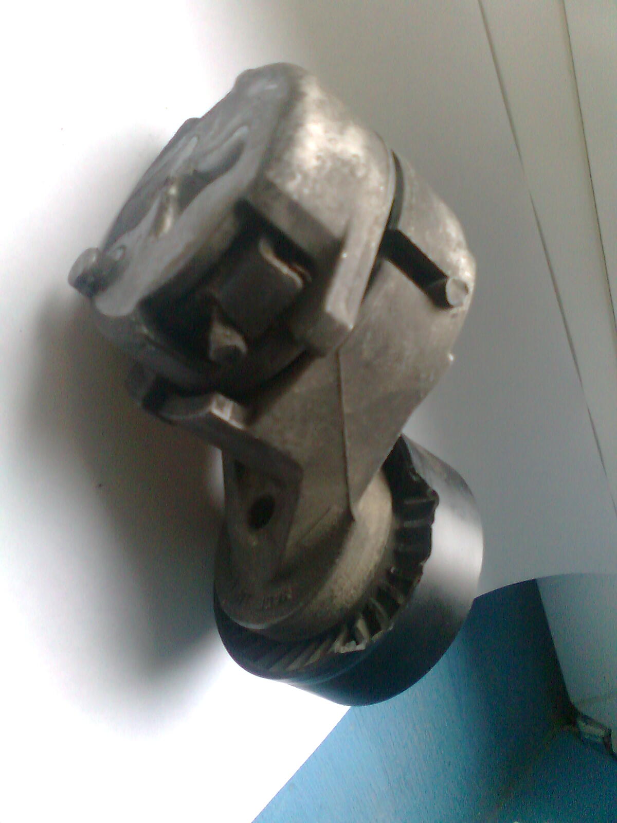

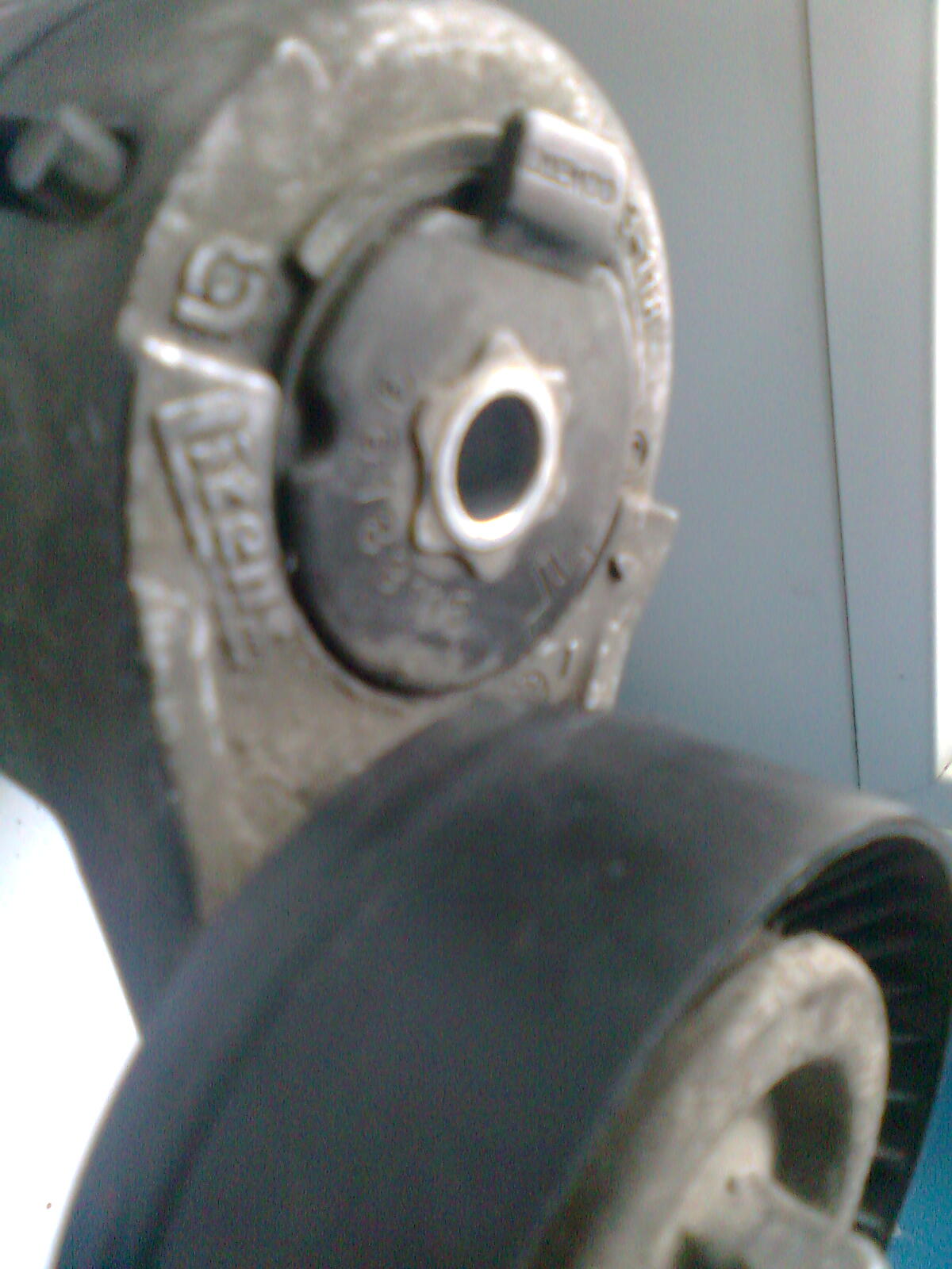

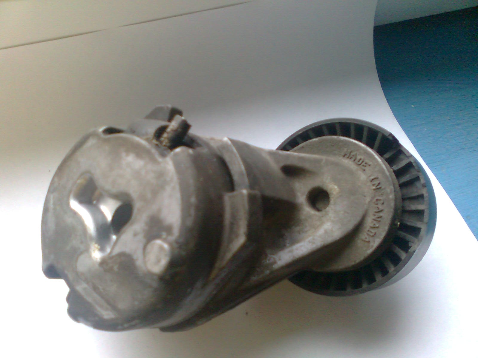

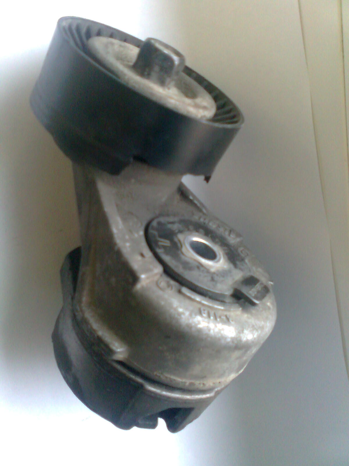

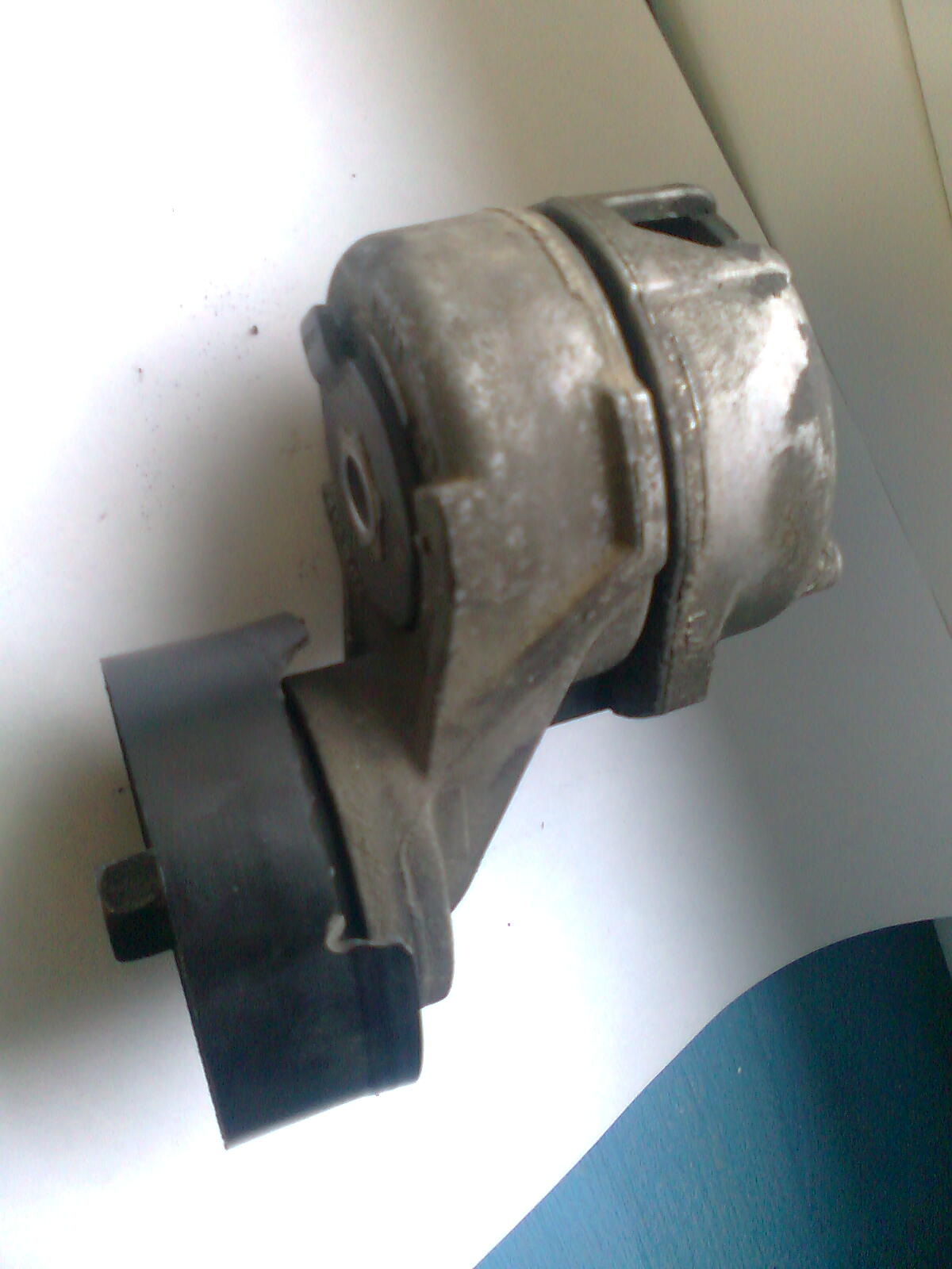

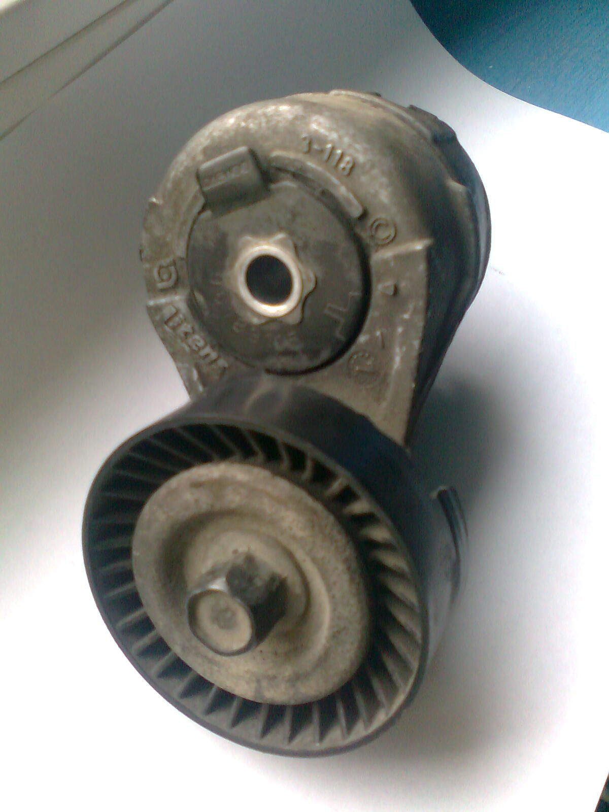

bgogioiu Posted December 22, 2010 Share Posted December 22, 2010 VA ROG AJUTATI-MA Am nevoie de rola intinzatoare de la servodirectie, pe piesa scrie made in canada, si codul 96183115. Anexez date tehnice masina si poze cu rola Este posibil sa se potriveasca de la opel cu modificari mici Multumesc Gogioiu Constantin tel 0723176318 Link to comment

adi78 Posted December 23, 2010 Share Posted December 23, 2010 (edited) Nu ai sa gasesti pe nicaieri intinzatorul cu rola. Nu se mai fabrica. Daca nu are joc mare in rulment, baga vaselina cu litiu pentru rulmenti de turatie. Eu am desfacut rola, am dat jos garniturile de protectie ale rulmentului, am spalat bine cu motorina si am gresat cu vaselina asta cu litiu, pus capacele la loc si gata. Rola avea un sant pe ea dar am rezolvat-o la strung. Am deja 2 ani cu ea reconditionata fara probleme sa huruie. Edited December 23, 2010 by adi78 Link to comment

mihai_ Posted February 24 Share Posted February 24 (edited) On 12/23/2010 at 4:09 PM, adi78 said: Daca nu are joc mare in rulment, baga vaselina cu litiu pentru rulmenti de turatie. Eu am desfacut rola, am dat jos garniturile de protectie ale rulmentului, am spalat bine cu motorina si am gresat cu vaselina asta cu litiu, pus capacele la loc si gata. Imi poti spune, te rog, cum ai procedat sa demontezi rola de pe intinzator? La mine se pare ca surubul respectiv e intepenit bine. Nu stiu daca e cu filet invers, si deci nu stiu cat de tare sa fortez... Surubul cu care se monteaza intinzatorul in sine se desface usor. Edited February 24 by mihai_ Link to comment
