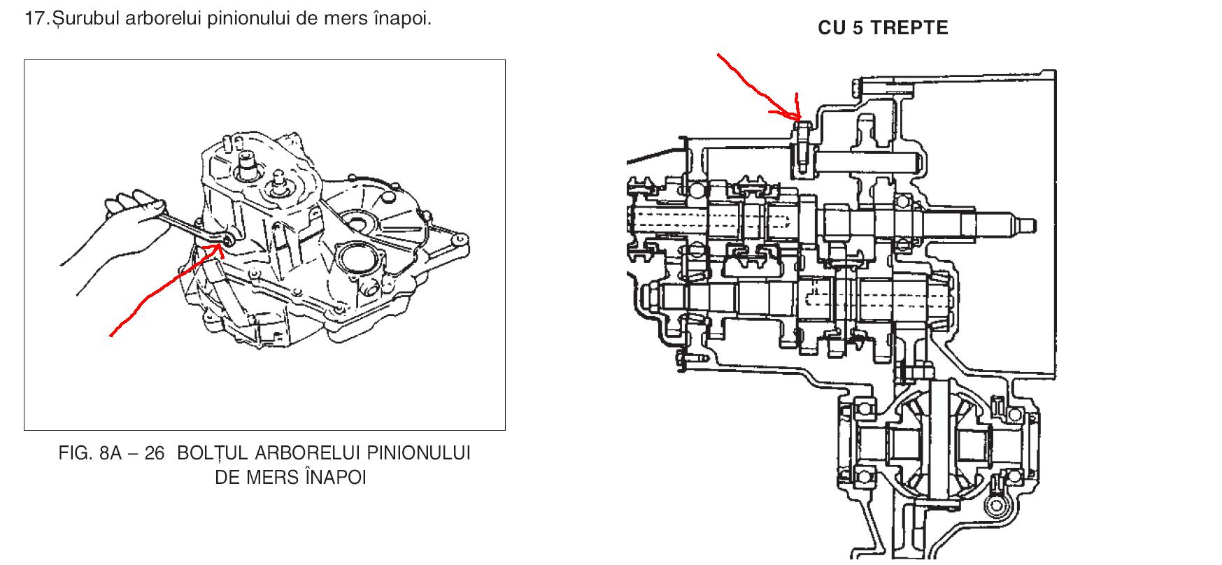

Salutare, are cineva la indemana o cutie de tico sa imi dea dimensiunile surubului din poza ( sau eventual surubul), nu il gasesc pe nicaieri si nici nu pot sa merg cu masina deoarece perde ulei pe acolo, precizez ca gaura din cutie nu are filet, se pare ca tine un ax al reversorului din cutie.
Cutia din poza este de Matiz !
stiu ca este de matiz, este luata de pe net, este asemanatoare cu cea de tico, nu am putut sa fac poza la cutia mea,
am fost astazi la cateva magazine, si din pacate nu au avut, singura posibilitate este sa gasesc un surub ca acela sau sa il fac la strungar, dar nu am cotele lui :(
Ceia ce nu intaleg, cum poate fi surub daca orificiul din cutie nu are filet. Daca piesa respectiva nu indeplineste si o alta functie, rezolvarea ii simpla. Tai filet in orificiul respectiv si pui surub, unul scurt cu o saiba din cupru sau aluminiu.

asa am zis si eu la inceput... dar cred ca este un bolt, se vede in poza mai exact
Off topic: l-am pierdut din mers, mi-am dat seama cand a inceput sa huruie din cauza lipsei de ulei

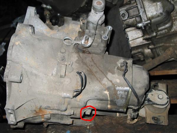

Nu stiu ce sansa ai sa gasesti asa ceva prin magazine. La dazmembrari, mergi frumos cu un subler si rogi baetii de acolo (cu o bericioaica) sa-ti dea voie sa masori piesa respectiva, in cazul in care nu vor s-o vinda, sau poate au vreo cutie defecta.
