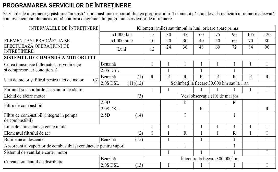

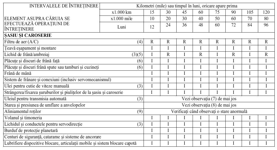

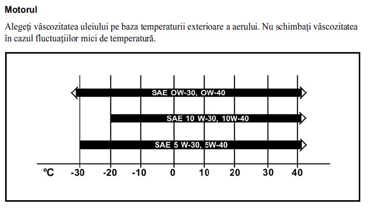

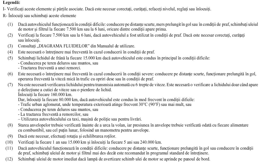

M-am gandit sa adaug aici si capturile din ultimul manual Chevrolet Epica (MY10_2009) cu planul de revizii pentru Epica ca sa fie gasite usor (nu se stie cand dispar de pe site-ul Chevrolet).
Rog un administrator sa schimbe numele in "Chevrolet Epica - Revizii" si sa il faca sticky. Suntem putini cu Epica pe forum, dar sper ca vom fi din ce in ce mai multi :) .
post-4287-039051900 1287985145_thumb.jpg post-4287-027559400 1287985156_thumb.jpg post-4287-014316700 1287985161_thumb.jpg post-4287-009725100 1287985166_thumb.jpg

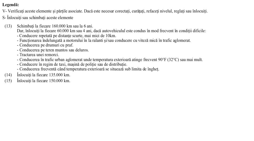

Salut,
In cartea de service primita cu masina se recomanda la 90000km. In manualul utilizatorului de pe www.chevrolet.ro -> zona proprietarului -> manual de MY10 zice asa:
- Cureaua sau lanţul de distribuţie -> Benzină Înlocuire la fiecare 300.000 km
-> 2.0S DSL (13) I I I I
Deci inspectie la 30000km si nota (13). La nota 13 scrie:
Schimbaţi la fiecare 160.000 km sau la 6 ani.
Dar, înlocuiţi la fiecare 60.000 km sau 4 ani, dacă autovehiculul este condus în mod frecvent în condiţii dificile:
- Conducere repetată pe distanţe scurte, mai mici de 10km.
- Funcţionarea îndelungată a motorului în la ralanti şi/sau conducere cu viteză mică în trafic aglomerat.
- Conducerea pe drumuri cu praf.
- Conducerea pe teren muntos sau deluros.
- Tractarea unei remorci.
- Conducerea în trafic urban aglomerat unde temperatura exterioară atinge frecvent 90°F (32°C) sau mai mult.
- Conducere în regim de taxi, maşină de poliţie sau de distribuţie.
- Conducerea frecventă când temperatura exterioară se situează sub limita de îngheţ.
