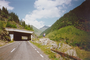

Eram cu Oltcitul pe Transfagarasan, prin '96. Zi frumoasa de august. Mai aveam vreo 15 km pina in virf si, la iesirea dintr-un semi-tunel (d-ala ca sa nu-ti cada pietre in cap, care are doar piloni pe o parte), incepe masinutza sa imi dea in bot si mi se opreste motorul. Trag frina de mina, dau la cheie, aiurea, nu mai pornea. Ma dau jos si o iau la impins, ca s-o intorc si s-o pornesc "la vale". Reusesc pornirea, o turez nitel, ma duc vreun km la vale, mergea beton. Zic, hmm, cine stie, vreun gunoi prin carburator... intorc, o iau iar la deal, totul ok, si ... la iesirea din tunelul ala iar mi se opreste motorul! Aceleasi simptome. Am mai repetat figura inca o data, mi s-a oprit si a treia oara (tot in acelasi loc!!!), moment in care am zis ca o fi vreun semn si m-am intors (cam cu coada intre picioare). Nici acum nu stiu ce-a fost.
Asta e tunelul, la iesirea din el e locul cu pricina.
Asta-i treaba ...e clar ca tu nu trebuia sa te afli intr-un loc in care urma sa ajungi la momentul ala . Pe romaneste inca nu-ti sosise timpul :D
