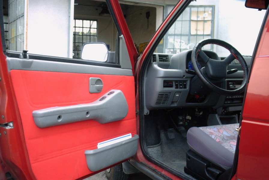

Tanananaaaa! Nu mi-am pus eu nu va speriati :P .E o poza de la polonezi !
Da cam asa ...sunt de la DAMAS DELUXE nu sunt originale de Tico! Trebuie sa ne interesam la dezmembrari ca noi cred ca sunt o mik avere!
Pai sa intelegem ca si manerul din imaginea de ma sus e de la un Damas?
Nu , este de TICO in POLONIA au fost fabricate mai multe variante de TICO !!! :) >-
Geamuri electrice nu sunt in catalogul de piese asa ca nu cred ca au fost niciodata la tico...da si manerul cu tot cu butoanele si partea de comanda sunt tot de Damas din cate am auzit eu!
in polonia din cate am citit eu in manualul ksi au fost vandute tico cu geamuri electrice.

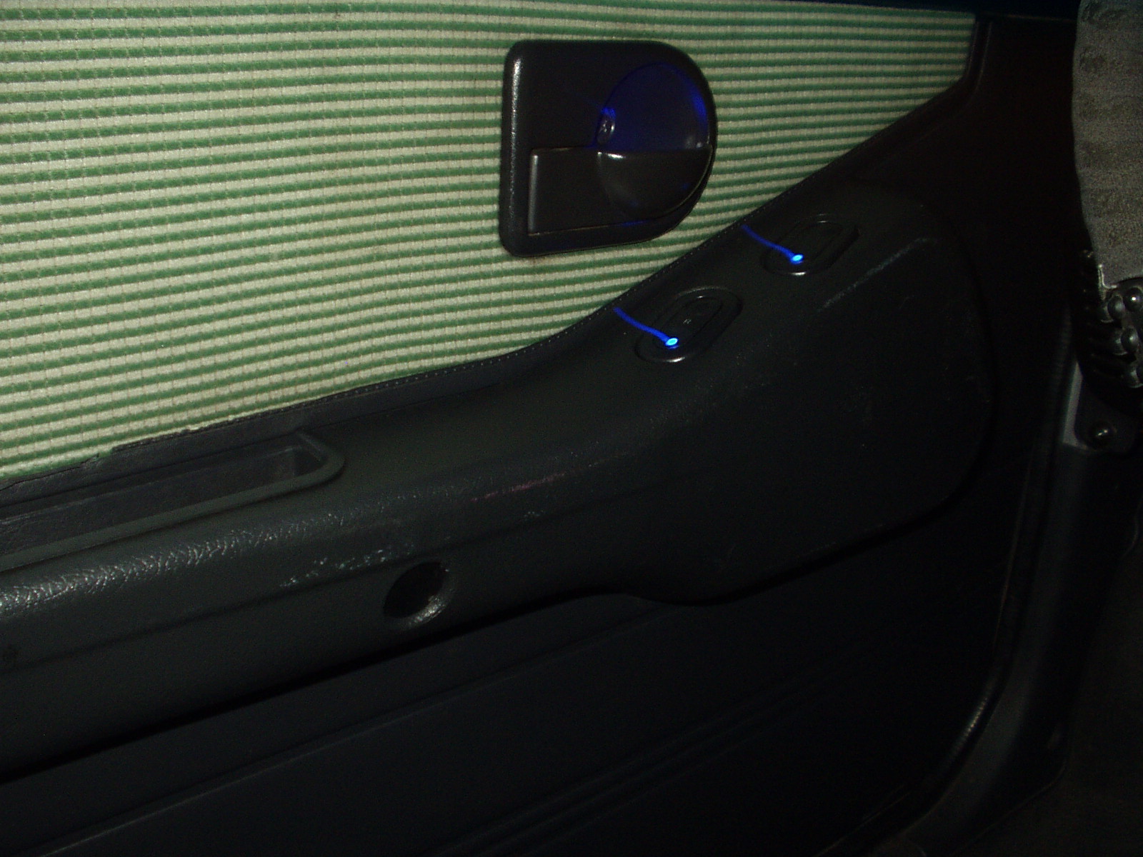

Intradevar pana la urma am reusit...greu dar nu imposibil. Efectul : BETON! Ce e mai placut decat sa conduci sprijinindu-te pe o cotiera de usa mai lata si sa dai si electric jos geamul-va spun eu ce e mai placut: Sa faci acest lucru intr-un BMW ;) DAr pana acolo am facut in Tico. In poze aveti si pe cineva deosebit care m-a ajutat la montarea si instalarea motoarelor :) -prietena mea!
