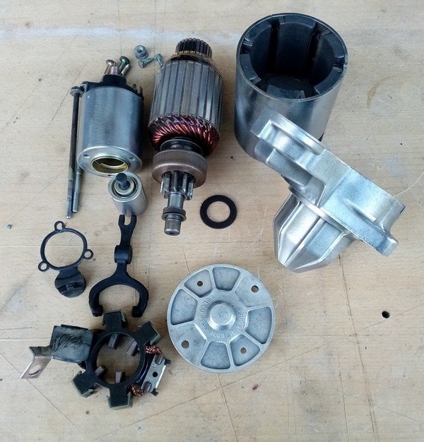

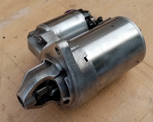

Viktor Posted August 30, 2020 Share Posted August 30, 2020 Batrinul meu electromotor (delco remy made in corea) incepu a da semne de oboseala sub simptoma invirte da' pinionul nu sare pe volanta (solenoid'u face fente) decit atunci cind vrea bendix'u lui, cam odata din cinci incercari (sau mai multe, ma rog) si asta din cind in cind. L-am demontat pentru a-i aplica o corectie ce include o curatare, gresare, verificarea carbunilor ce spre surprinderea mea sint inca valabili si-or mai merge mult si bine. Pina una alta am montat un alt electromotor aproape nou in conditii exceptionale fata de care am mici nedumeriri legat de faptul ca nu se regasesc detalii stantate pe "coaja" acestuia cu exceptia unui atipild cu initiale MQ si cod de referinta a piesei 96952005. De va e cunoscut si aveti ceva detela referitor brandului ... Merge, nu-i problema, doar ca imi pare un pic cam lenes comparativ cu delco remy ce e ceva mai vinjos motiv caruia tind a crede ca asta e de doar 0.8 KW iar original'u de 1.2KW (probabil, sau undeva intre da' oricum mai vinjos), un detalui foarte important din punctul meu de vedere.Cine a avut de-aface cu MQ si ce puteti spune de brandu' in cauza ? 1 Link to comment
Viktor Posted September 3, 2020 Share Posted September 3, 2020 Dupa o mini reconditionare, din nou "functioneste" (exprimare in limba dancileasca). 1 Link to comment
koss_x_treeme Posted October 24, 2020 Share Posted October 24, 2020 (edited) Mi-am schimbat si eu electromotorul la Koreanca. Eu am pus unul aftermarket polonez model cred stardax stx200006. Functioneaza de asta primavara foarte ok. A parut de calitate buna. El zicea ca e de 1kW. Nu pare chiar asa puternic dar nici slab nu pare. Pare ok. Edited October 24, 2020 by koss_x_treeme Link to comment
