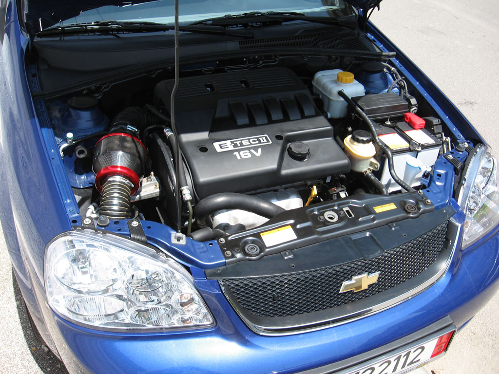

Daca se vrea o parere fondata despre filtrele sport se poate cauta pe daewootech.com (gasiti si linkuri catre teste facute de entuziastia, unde se masoara cat % din restrictie este cauzata de filtru, de cutie, de MAF, rezonatoare si alte componente ale admisiei).
La lacetti 1.6 o modificare a admisie poate aduce rezultate discutabile. Masina este echipata cu Variable Geometry Intake Manifold iar modificarea admisiei poate decalibra un sistem destul de bine gandit. Cel mai probabil orice modifocare in bine va fi simtita in special la regimuri de turatie inalta/viteza ridicata si sarcina ridicata, in nici un caz la regimuri de sarcinasi turatie joasa si medie (pentru care este optimizat sistemul actual).
