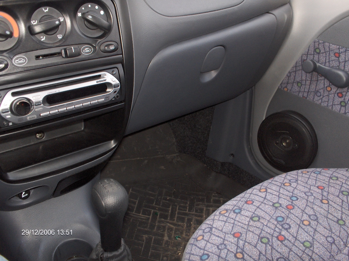

Gizmo Posted December 12, 2006 Share Posted December 12, 2006 Rama cumparata de pe net nu avea prelungirile care intra pe sina asa ca am fost nevoit sa le confectionez din doua suruburi + gauri in rama pentru prindere player 1. Ti-am spus ca asa se va intampla cu rama ,dar vad ca ai rezolvat-o excelent 2. In functie de productia Matizului firele mai difera (nu stiu de ce drac le fac asa). Al meu este din 2005 si sigur are firul acela rosu!!!!!! Numai bine Link to comment

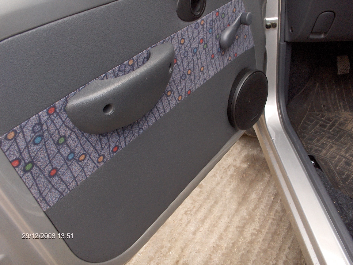

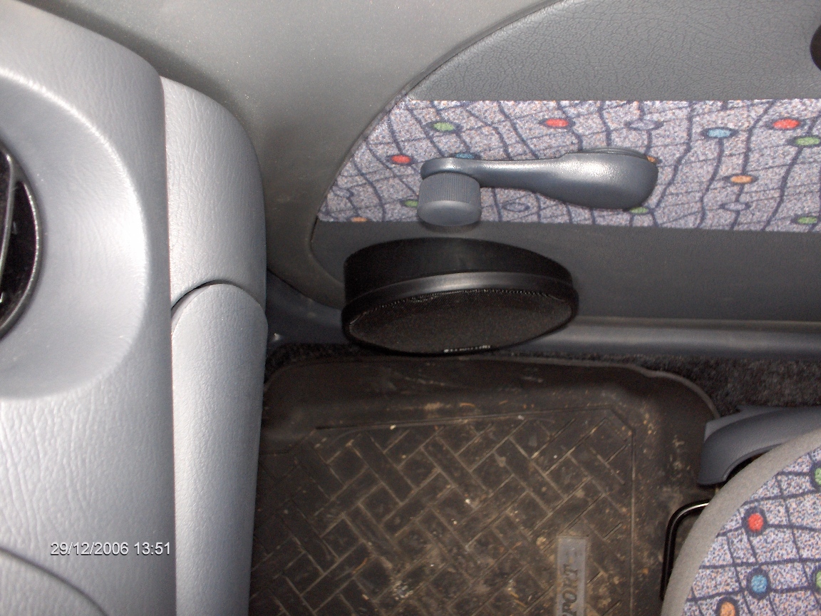

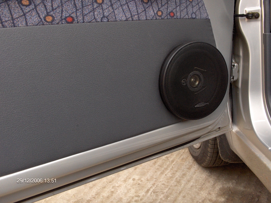

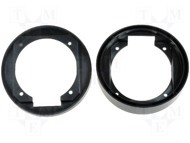

adostar Posted December 14, 2006 Share Posted December 14, 2006 Mi-am luat adaptoare de 165mm pentru boxele din fata, acum urmeaza difuzoarele Link to comment

adostar Posted January 4, 2007 Share Posted January 4, 2007 (edited) @SMS - Al meu nu a fost din fabrica fara casetofon. @Gizmo - Pariu ca-i din 2007 ? Asa scrie in acte chiar daca am cumparat masina in decembrie 2006 Am montat deja radiocd-ul, am pus chiar si boxele pe portiere Edited January 4, 2007 by adostar Link to comment

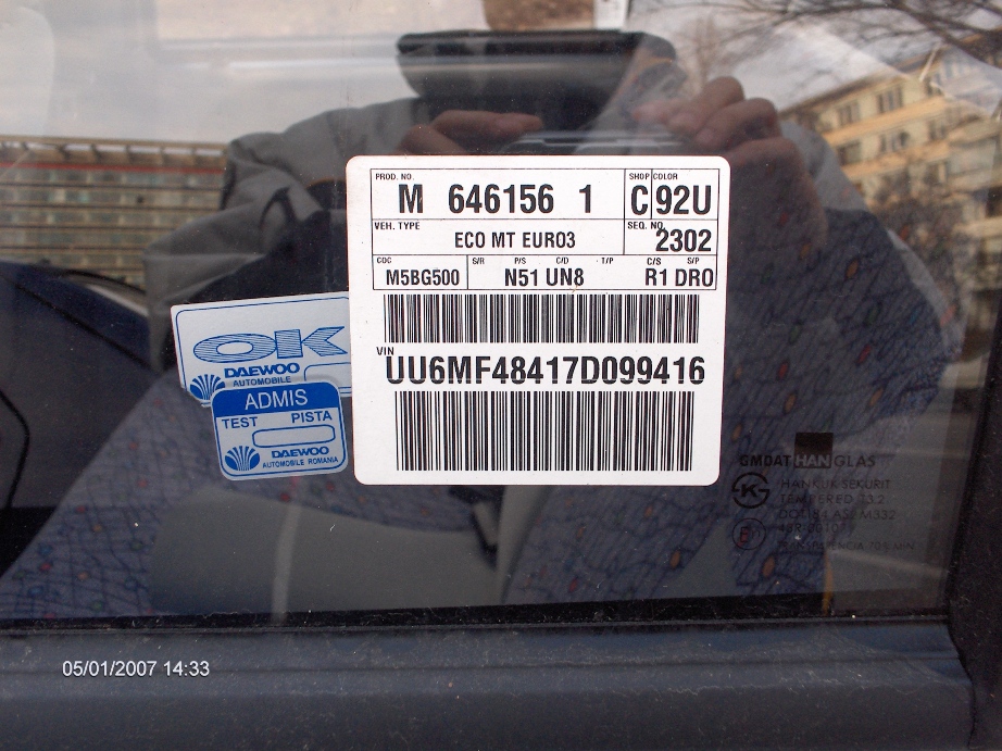

Gizmo Posted January 5, 2007 Share Posted January 5, 2007 @Gizmo - Pariu ca-i din 2007 ? Asa scrie in acte chiar daca am cumparat masina in decembrie 2006 Am montat deja radiocd-ul, am pus chiar si boxele pe portiere Off Topic: Salut @Adostar: Nu stiu ce ti-au scris baietii veseli in acte dar...faci pariu pe un Matiz ca este din 2006??? Ia citeste aici http://www.gmclub.ro/forum/index.php?showtopic=15218, uita-te pe masina, si spune-mi in ce an este fabricata. P.S. Codul pentru anul 2007 trebuie sa fie 7. Numai bine si sa o stapanesti sanatos Link to comment
adostar Posted January 5, 2007 Share Posted January 5, 2007 @aiptek - Ramele sunt cumparate de aici: http://www.capodimonte.ro/ @Gizmo - Pun o poza cu VIN-ul poate stii tu sa-l citesti Link to comment
Gizmo Posted January 5, 2007 Share Posted January 5, 2007 @Gizmo - Pun o poza cu VIN-ul poate stii tu sa-l citesti Pai sa vedem daca imi mai aduc aminte (s-ar putea sa mai si gresesc): 1. poz 1: regiunea U-Europe 2. poz2: adica litera U- tara de productie 3. poz3: aici nu mai stiu de ce este 6 4. poz4: modelul masinii M-Matiz (ar trebui sa fie 4 pt ce este in afara Romaniei); pt. nubira si espero este J, pt. Leganza este V, pt tico este 4 5. poz 5: nu imi mai aduc aminte ce este 6. pozitiile 6 si 7 adica grupul 48 iti indica tipul masinii adica 5 usi hatchback 7. pozitia 8 iti indica motorul masinii 8. pozitia 9 iti indica destinatia masinii adica pt. intern; pt. export este E, clasa spciala este C ...si nu le mai stiu pe toate 9. pozitia 10 iti indica anul de fabricatie (da ai castigat un matiz dar doar pe jumatate ). Din cate imi aduc eu aminte la coreeni anul de productie se incheia undeva in luna august deci daca cumparai masina in septembrie era anul de fabricatie urmator anului curent in cazul tau de asta apare 2007...dar asta nu inseamna ca a ta este fabricata in 2007 10. pozitia 11 indica tara de montaj in cazul nostru D reprezinta romania; B reprezinta Pupyong, Koreea; C reprezinta Changwon, Koreea; K Kunsan-Koreea... 11. restul cifrelor este un serial number. Cam asta imi mai aduc aminte dar nu este tot. Ma mai interesez si iti spun precis acolo unde nu am reusit sa raspund. Numai bine Link to comment

adostar Posted January 6, 2007 Share Posted January 6, 2007 Dureaza foarte mult transportul... , eu am primit coletul in 2 zile, la ei gasesti tot ce-ti trebuie pentru montarea radiocd-ului: mufa ISO, mufa pentru difuzor, rama radiocd matiz, adaptoare pentru boxe matiz, antena daca vrei sa-ti gauresti masina, etc... Link to comment
Mendex Posted January 9, 2007 Share Posted January 9, 2007 Imi trebuie adaptoare si pentru boxe? Chiar daca am boxe de fabrica? Adaptor di rama stiam dar... Link to comment

adostar Posted January 15, 2007 Share Posted January 15, 2007 1. Rama matiz pentru radiocd. 2. Difuzoare spate, pe fata trebuiesc adaptoare. 3. Antena de exterior (trebuie gaurita caroseria) sau de interior. 4. Mufe matiz pentru difuzoare. 5. Mufa ISO pentru radiocd. La service o sa-ti taie firele ! Link to comment
