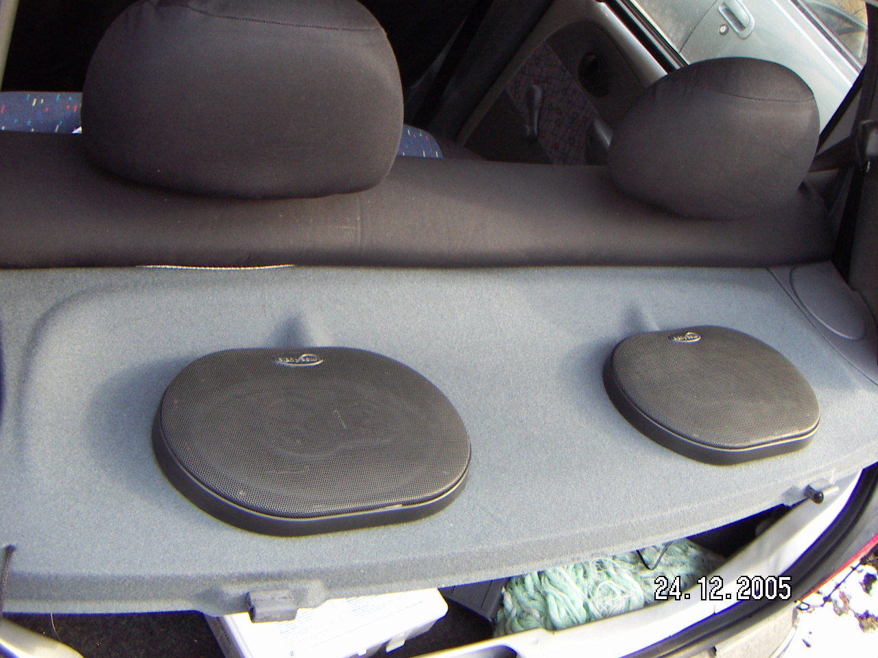

Am montat pe spate boxe ovale 6x9 DLS Classic 962. Se aud bine, dar se poate si mai bine, deoarece stau cam in aer, sunt montate pe tableta originala. Au aparut si probleme conexe: La gropi, tableta sare si face zgomot, iar hayonul se inchide mai greu. Nu prea pricep de ce se intampla asta, a mai patit cineva ? Aaa, era sa uit: atentie la montatorii 'autorizati' - le-au legat in anti-faza, si se auzeau initial ' ca din canal'- noroc ca am verificat legaturile.
Tableta originala nu este destul de tare cat sa tine boxele alea. Se curbeaza usor de mijloc (la un moment dat va crapa). Din acest motiv nu mai sta bine pe suporti, sare la hopuri si nu se mai inchide haionul :) . Am patit si eu, am rezolvat prin schimbarea tabletei cu una din pal mochetat.
Deci se pare ca trebuie sa schimb tableta cu una de pal. Ok, multumesc pentru raspuns.

eu am lasat placa originala, si n-are nika,se aude f bine
intr-adevar sare la gropi, doar pt ca este mai grea din cauza la difuzoare
de crapat... sper sa nu..dar daca se intampla abia atunci o voi schimba cu una din Pfl
yote cum arata la mine
