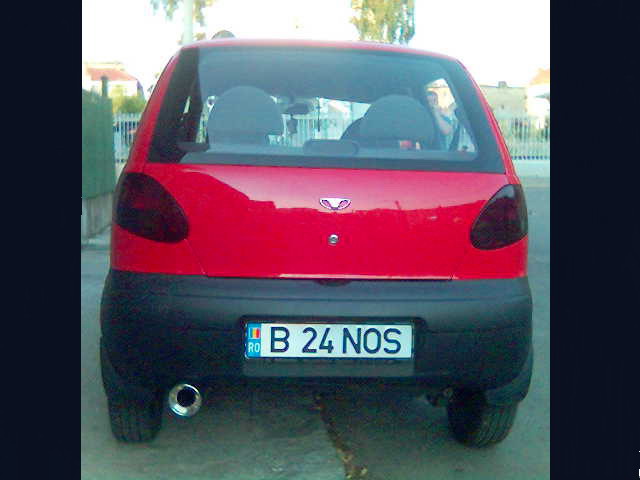

tico_RS Posted August 21, 2005 (edited) mi-am desavarsit si eu opera: mi-am pus ornament, cam 8-10 cm rotund taiat in unghi, costuri: - ornament: 320.000 - manopera+ciubuc: 530.000 in urma operatiunii s-a imbunatatit nu numai look-ul ci si sound-ul substantial... nu sariti cu "pozee!!!" ca am impresia ca sunt singurul fara digital de pe aci... ("> later edit : d-abia acu am downloadat filmu', fara rautate, dar sounds cheap... ce i-ai facut? ai scos sitele? Edited August 21, 2005 by tico_RS Share this post Link to post

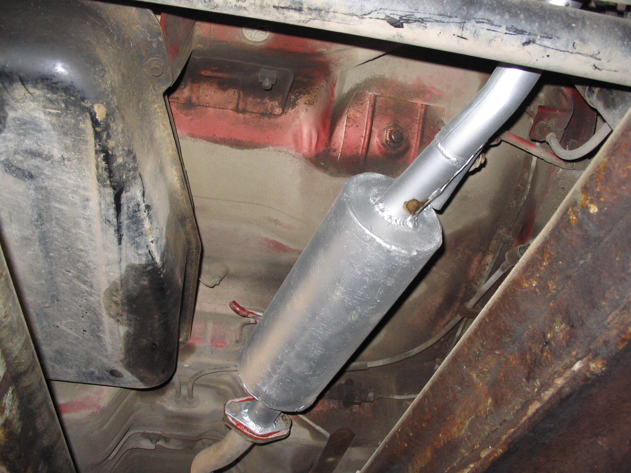

ToPser Posted August 21, 2005 (edited) am confectionat o toba fara camere si fara site (goala in interior) din tabla decapata de 1,2 mm , cu diam.de 12 cm si lungime de 32 cm. ptr evacuare am folosit o teava de aro de 45 mm(teava aceea lunga care se intinde de la toba de sub scaunul soferului pana in spate ). din aceasta teava am folosit bucata care mi s-a potrivit cel mai bine in ceea ce priveste coturile. Am facut si eu ce am putut pe bani putini si cu rezultate bune zic eu..se simte la reprize ...zgomotul nu e f puternic dar am vrut sa demonstrez ca se poate face borla si acasa. cand se duce asta ajung si la borla ! >- Edited August 21, 2005 by ToPser Share this post Link to post
SORAN Posted August 21, 2005 ToPser- e greu sa faci Borla acasa, nu prea are rost. Tico RS nu inteleg ti s-a imbunatatit sound-ul de la tipsu ala pe care l-ai adaugat sau ce? Share this post Link to post

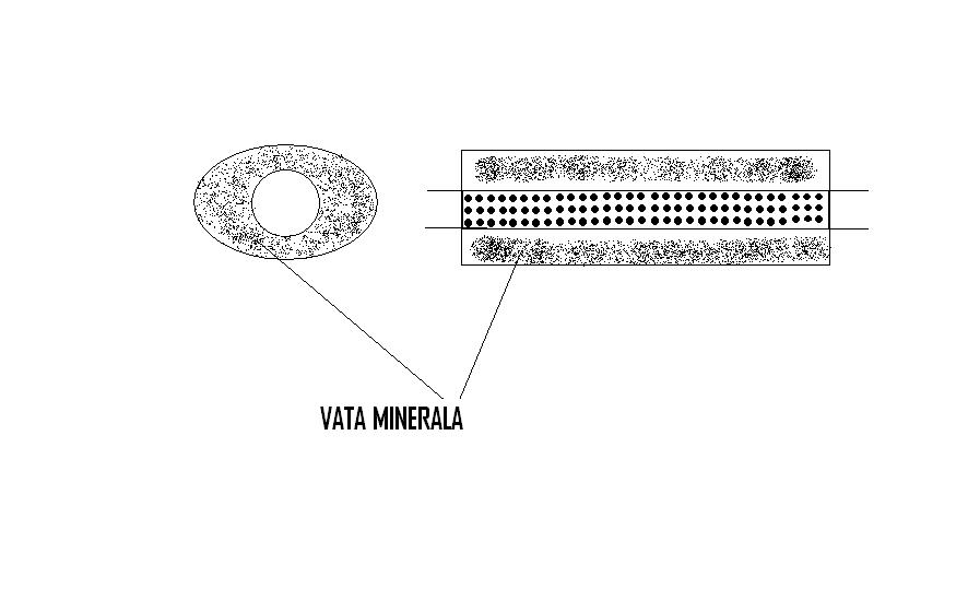

pesteimputit Posted August 21, 2005 (edited) topser... sa inteleg ca toba aia a ta nu are nimica inauntru... borla nu are site dar are niste vata minerala... Edited August 21, 2005 by pesteimputit Share this post Link to post

tico_RS Posted August 22, 2005 @danmoise: am deja prea multa experienta cu seriozitatea astora de la pilot cand vine vorba de preturi, la toba am ajuns de la 60 de euro la 100 rapid... @topser: trebuia sa fi pus totusi si o teava gaurita inauntru ca sa nu aiba sound-ul ala de toba sparta, cam cum sunt tobele alea de targa daca stii, cam ca in poza aia de mai sus, dar fara vata... @soran: nici eu nu credeam, dar s-a imbunatatit destul de mult sunetul de la tips Share this post Link to post
SORAN Posted August 22, 2005 Posibil sa se schimbe un pic sunetu Ca si cum ai pune un amortizor la o arma, insa sper ca nu ti-ai pus cum am vaz la unu la o dacie un tips care fluiera cand accelera ca era groaznic si nici macar nu aducea cu un sunet de evacuare mai serioasa )"> Share this post Link to post
