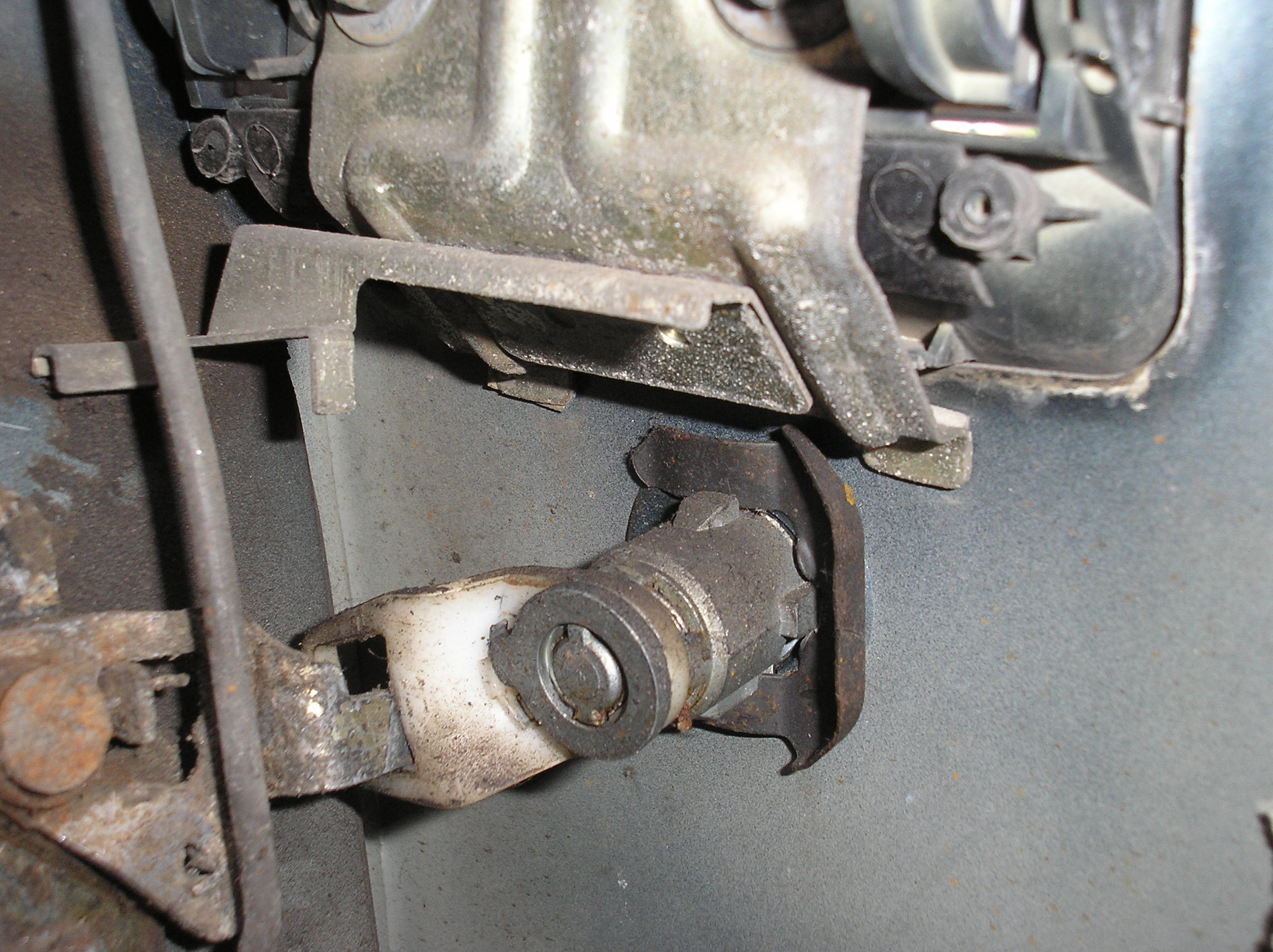

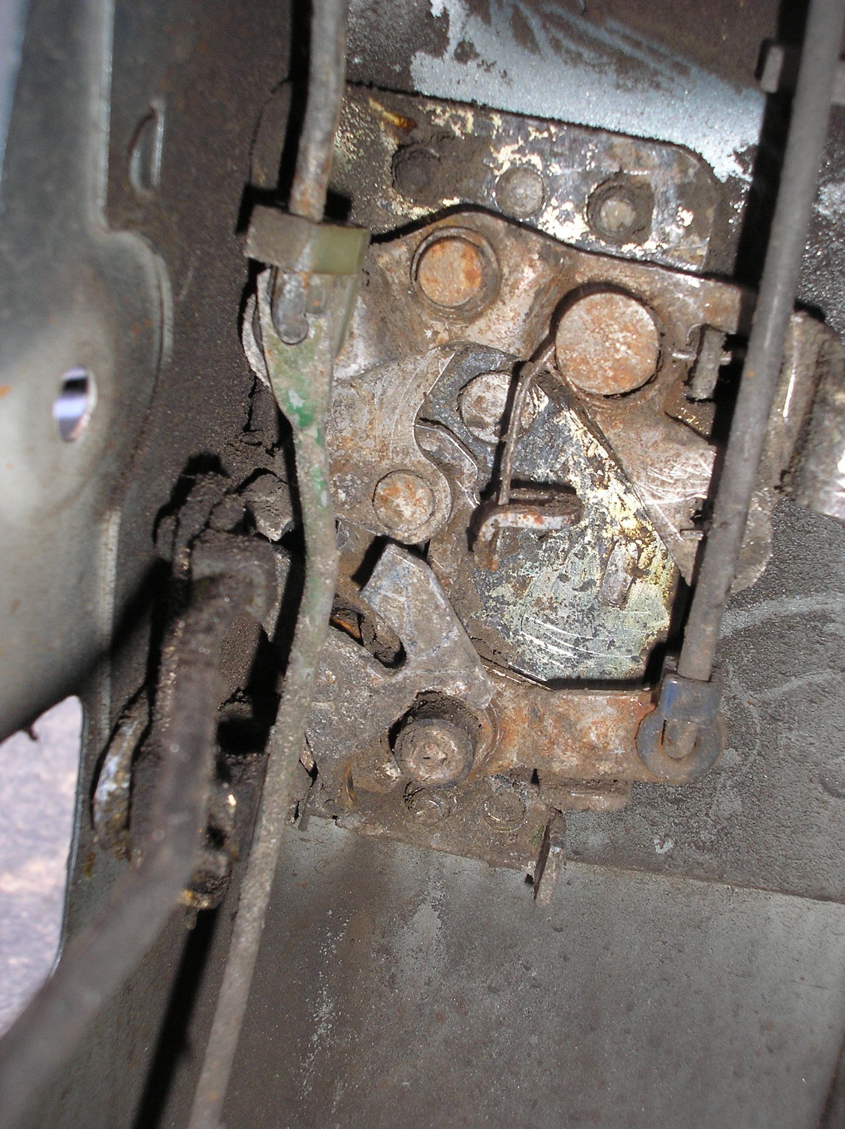

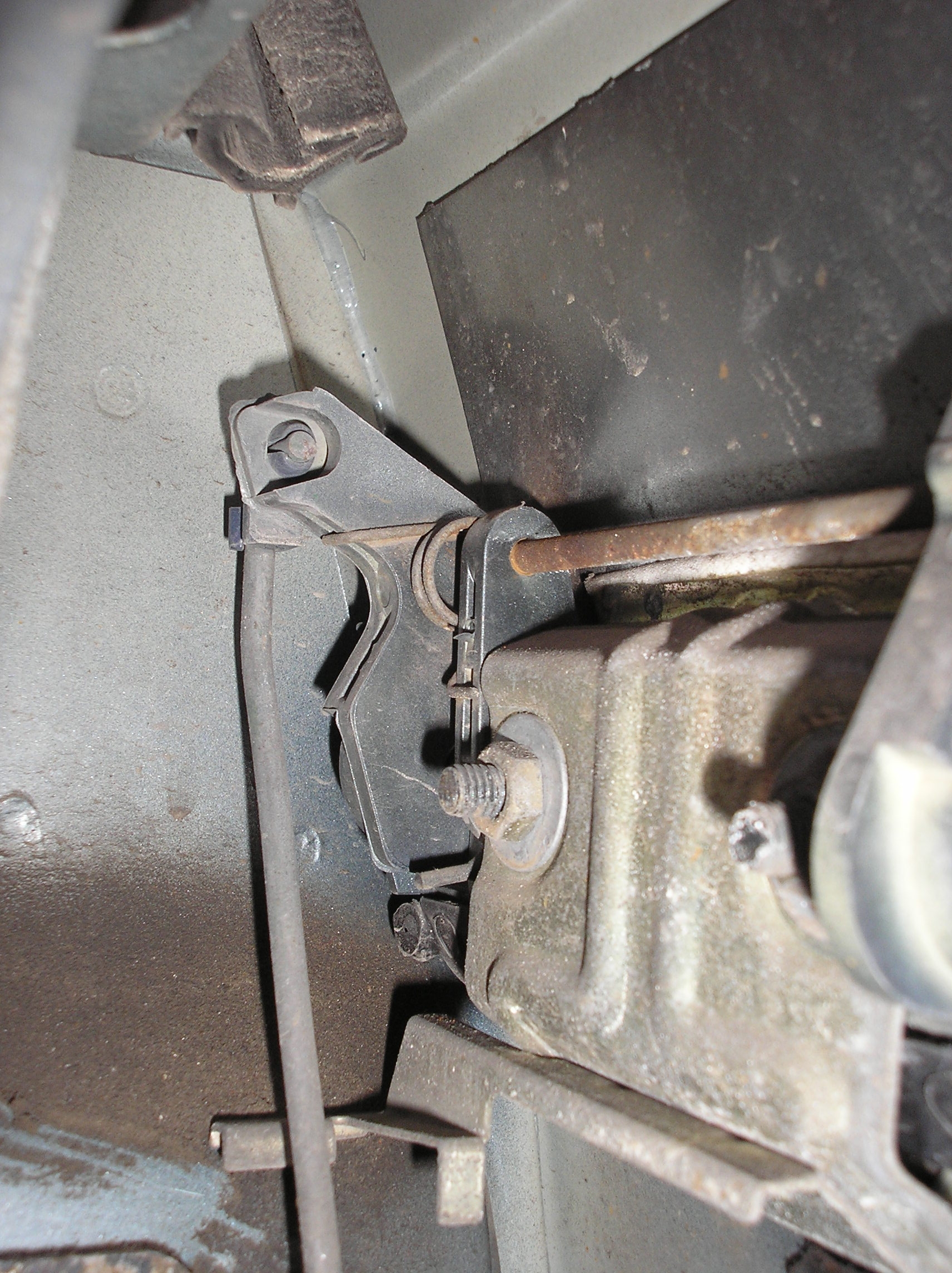

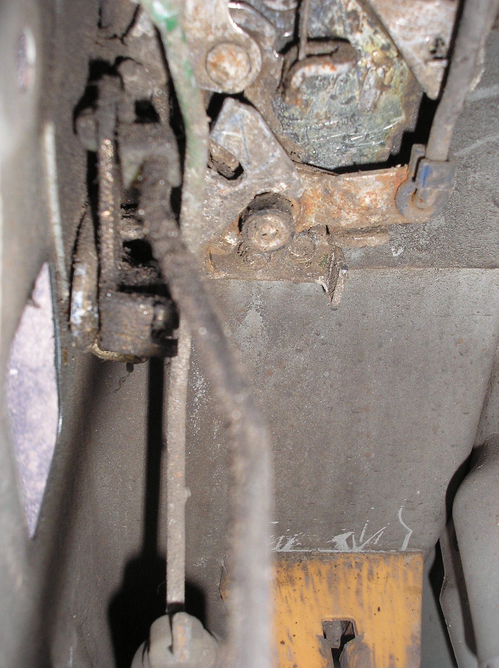

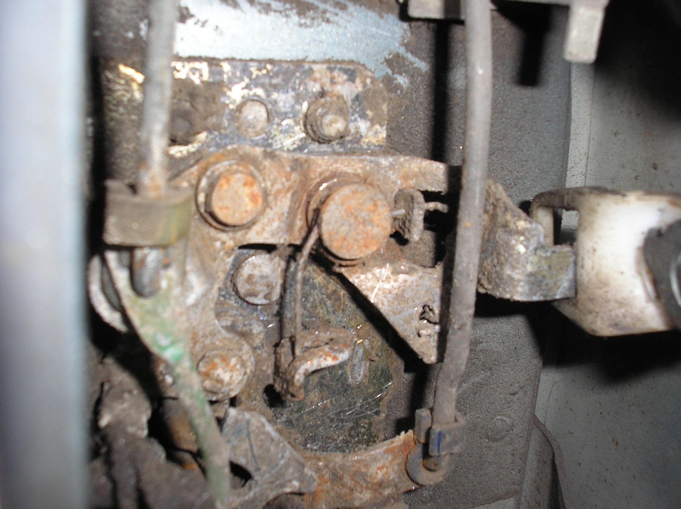

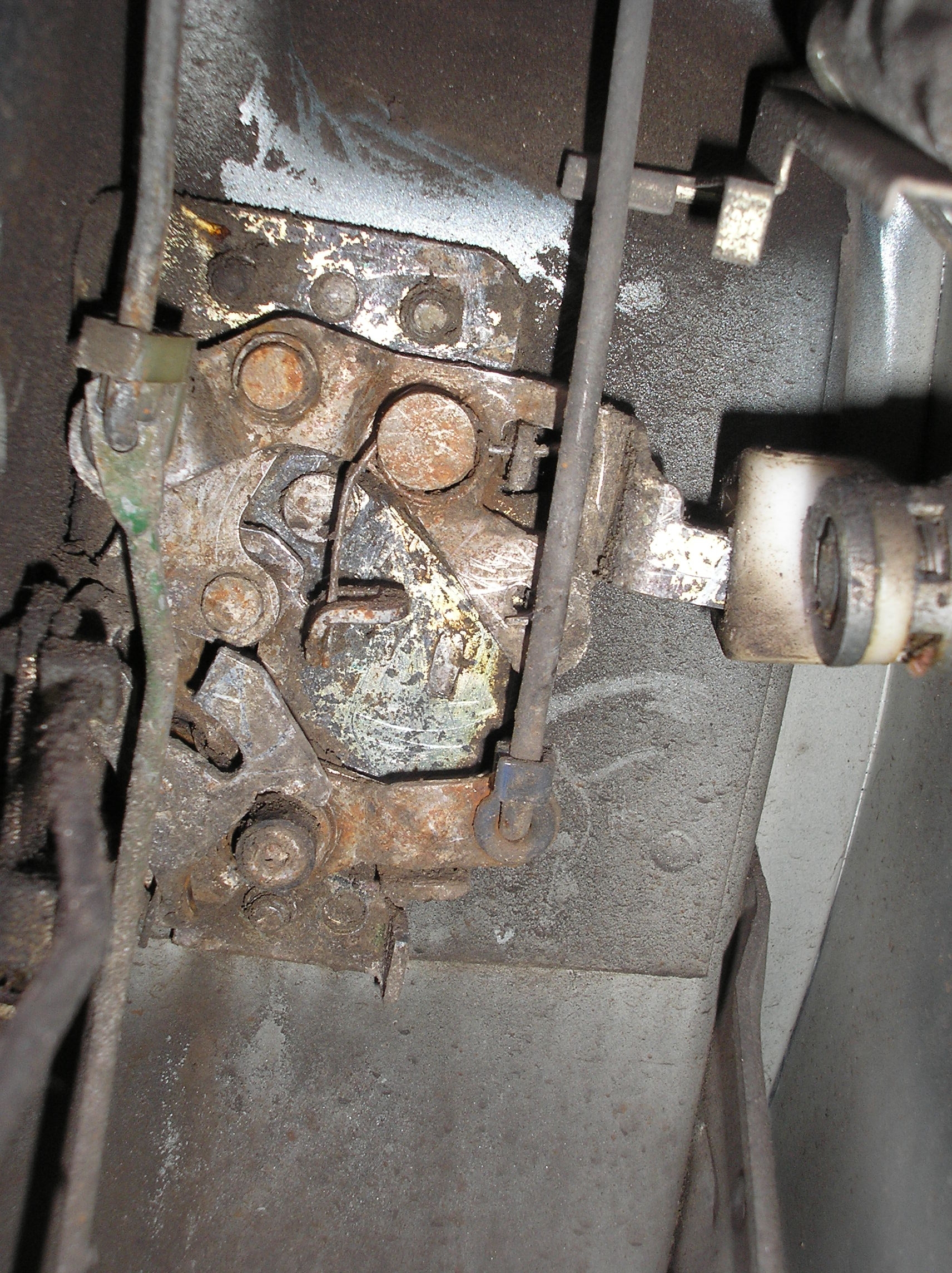

Mirceav22 Posted April 19, 2008 Author Share Posted April 19, 2008 Dimineata, pe la 7:30, s-a indurat de mine si s-a deschis usa, asa ca am putut sa desfac fata usii si incerc sa curat ce s-a acumulat in aproape 10 ani. Atasez cateva fotografii (inca nu era curatat si gresat). Link to comment
madkat Posted April 21, 2008 Share Posted April 21, 2008 la cum arata parca ar merita o demontare a yalei de pe masina... sa o cureti calumea Link to comment
