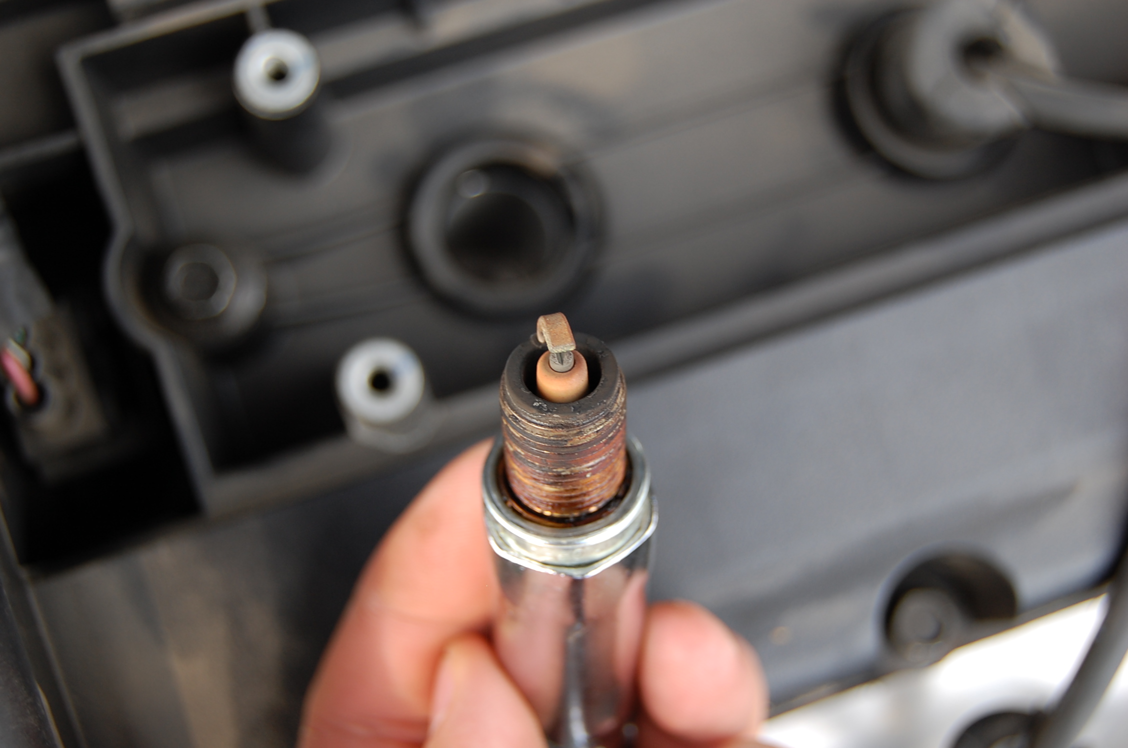

Lucian M Posted July 30, 2008 Am trecut de 26k km, iar in micul concediu am adapat martoaga mea in felul urmator: la dus, jumate-jumate efix-petrom, in CT- un plin si inca de 30 ron petrom, inapoi am repetat prima combinatie. In Bc am bagat inca un plin de petrom. Nu am observat diferente la condus (sincer, la cum urla muzica si la cum ii dadeam in bascheti, fix motorul l-am ascultat eu). MIL inca nu da semne ca ar vrea sa-si faca aparitia. Oricum, am reusit sa desfac bujia de pe cilindrul 1 si am gasit ce se vede mai jos. Benzina- predominant petrom. Share this post Link to post
Raresh20 Posted July 30, 2008 4 luni am folosit doar Mol 98, iar de 2 luni folosesc Petrom 99+,nesimtindu-se mare diferenta intre ele. Ps:Lucian se vede ca te stii cu aparatul Share this post Link to post
Lucian M Posted July 30, 2008 (edited) Experiment, fara relevanta. Nu am sesizat nimic diferit in comportamentul motorului. Dupa revizia de 30k s-ar putea sa observ ceva (o gaura in buget, probabil ). LE: la dus, cu benzina din NT am ajuns usor la 170/h. La intors, benzina din CT, abia am ajuns la 160. Edited July 30, 2008 by Lucian M Share this post Link to post
