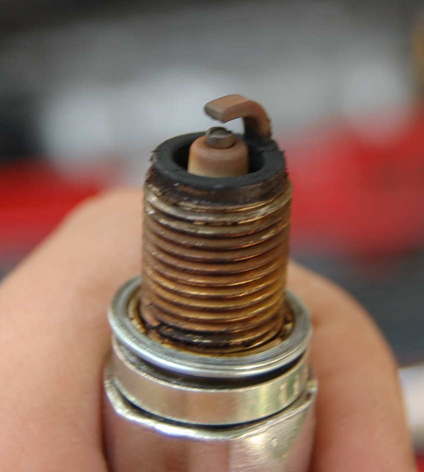

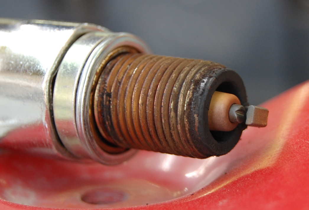

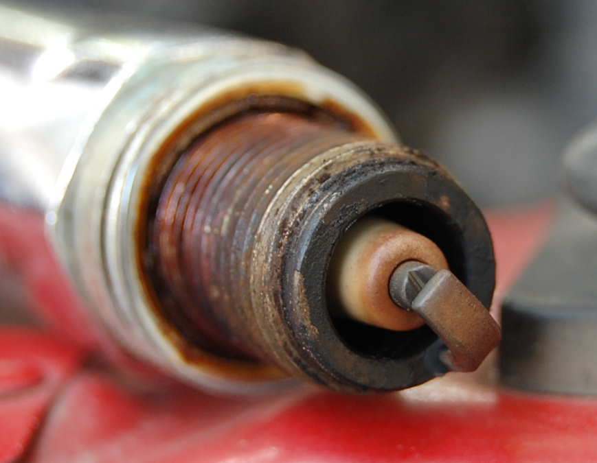

Revin cu boze cu bujiile mel, cilindrii 2, 3 si 4.
Electrozii arata bine, zic eu. Totusi mazga aia de la ce o fi? Benzina, ulei?
Am curatat cu peria de sarma, am pus la loc, strans in limita bunului simt, curatat senzor clapeta, reset, idle learn si cam atat.
La ce scoala daciota ai invatat sa cureti bujia cu peria de sarma, ce ti-a facut izolatorul de ceramica ?
Dupa cum vad eu mizerie pana spre capatul superior al filetului, cred ca n-ai strans suficient bujia, ca de prima oara.
Mazga aceea este ceea ce americanii numesc "gum", ce rezulta benzina cand o calci pe motor rece.
Edited by tolin
Pai cu ce se curata bujiile?
O singura data- ieri- am scos bujiile de pe cilindrii 2, 3 si 4.
De calcat pe motor rece- pai schimb cat e rece la 3500 rpm. Cand ajunge indicatorul la normal, ii dau cat e nevoie. Oricum, mai am cam 3500 km pana la revizia de 30k, am sa vad si eu cum arata o bujie noua si cat de tare o strang baietii si CU CE.
Multumesc pentru interventie- oricand sunt bucuros sa primesc sfaturi de la Dvs!
1- cu orice care nu zgarie stratus lucios al izolatorului ceramic de inalta tensiune, exista solventi (CarbCleaner), detergenti lichizi, solutii de curatat;
2- exista adaptor de bujie la Praktiker (8 lei);
3- se strange cat este desenat pe cutia bujiei;
4- o calci prea brusc la rece (bujia zice).
1 - din pacate, abia acum am aflat acest lucru;
2 - nu am praktiker in judet si nici nu stiu despre ce adaptor este vorba;
3 - asta or sa faca baietii de la service, sper sa aiba cheie dinamometrica, dar NU cred ca strang si bujiile cu ea;
4 - cred ca da, schimb cam repede treptele... cu toate ca ati scris mai demult ca motorul trebuie sa urce lin in ture; cred ca de asta imi si haleste asa de mult (8,5 mixt).
