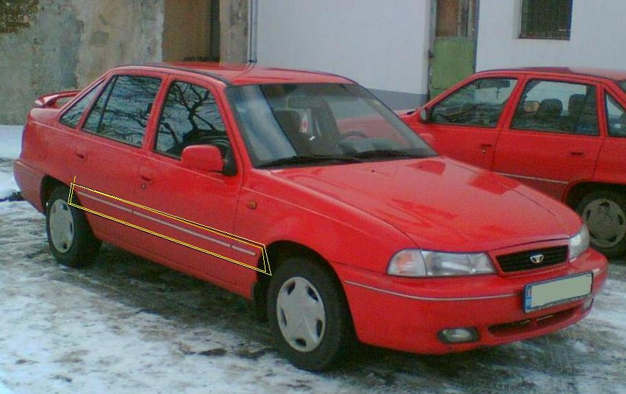

Ma roade sa imi scot bandourile laterale , stie cineva , sunt prinse in ceva ? Sunt lipite ; sau ce sistem de prindere or avea oare ?
Acum...daca merge sa le dau jos ,cum le pot da .Astept sugestii .Multumesc !
PS - aici e o poza cu bandourile la care ma refer .

Acel canal nu e pentru bandouri. Bandourile sunt pozitionate sub canal si sunt lipite pe usi. Trebuie avut mare grija cu ele cand le dezlipesti.
Chiar daca ar fi sub canal, acesta nu se observa chiar datorita bandoului. Daca il va dezlipi s-ar putea ca acel canal sa fie mult mai usor remarcabil. Poate oricand insa, sa faca o proba cu un bandou nou langa el, in cazul in care nu-i place rezultatul.
Aici depinde de gusturi. Am vazut cielo fara acele bandouri. Acel canal de pe usi practic te ajuta sa iti dai seama unde e jumatatea masinii :D . Eu unul nu le-as da jos, cu toate ca am impresia ca au mai mult rol estetic decat utilitate.
L.E. Daca vrea sa nu mai aiba acel canal in usi, il poate umple cu chit :D Dar nu garantez rezultatul.

Ceea ce numesc eu "bandou" este plasticul acela argintiu / nichelat .
Deasupra lui este o infundatura care se vede cu sau fara bandou,nu am nimic cu ea,cu ce am eu de impartit este cu bandoul acela.Oare este sau nu lipit ?! Oare are si el un canal de fixare ?
Nu ma intereseaza pareri de genul "nu arata bine " eu vreau sa-l dau jos si nu stiu ce e sub el si cum e prins.
Sper ca de data asta m-am facut inteles :D va mai desenez daca e nevoie , nici o problema .

Ca si completare sub el e tabla usii si nimic altceva. Dezaburit? :P

Bandoul acela e lipit si cu siguranta merge dezlipit fara probleme. In privinta resturilor de adeziv care vor ramane pe portiere, trebuie multa rabdare pt a le curata.
sub bandou nu exista nici o gaura
si este lipit cu banda dublu-adeziva - se da jos cu spirt sau cu foenul
@ wrs Acum s-au ridicat aburii?? :P :D
EU am facut deja operatiunea. NU exista nici o gaura de centrare, nimic, pe sub ele. Se dau jos foarte frumos, fara efort, doar TRAGI de ele cu atentie. Marea chestie este ca o sa muncesti mult sa inlaturi urmele lasate de adeziv care nu se duc decat cu o carpa inmuiata in benzina, cu nici o alta solutie n se duc, le-am probat pe toate. Iar benzina nu afecteaza DELOC vopseaua masinii.
Garantez. Spor !
Ce pot sa spun ... multumesc frumos de ajutor :P o sa le scot , da, stiu cu benzina e cel mai bine , asa am scos si chestiile cu "Cielo" "executive" de pe portbagaj !

Eu le-am dezlipit numai pe cele de pe partea dreapta , confirm cum ca sunt doar lipite , a ramas lipiciu pe caroserie,iar pe bandouri nu a ramas lipici aproape deloc ,mai am o usa de curatat si trec pe partea stanga , am basici la maini de la atata frecat ... o sa mai dureze ceva pana o termin , cu benzina am dezlipit si scrisurile de pe spate , mie unu` mi se pare ca e putin mai eleganta asa !
