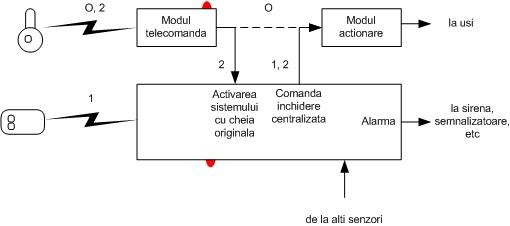

Abram Burel Posted March 3, 2005 @ Kalos_Waiting Comanda inchidere centralizata... Activarea sistemului cu cheia originala a masinii Sa retinem din facilitatile alarmei tale, pe cele de mai sus. In mod normal sunt valabile doua maniere de abordare: 1. alarma controleaza inchiderea: asta se aplica de regula la cei ce nu au telecomanda la inchiderea centralizata, sau nu au inchidere electrica si isi iau ce le trebuie (actuatoare, modul de inchidere) odata cu alarma 2. inchiderea centralizata originala controleaza alarma Sa zicem ca cel ce controleaza se cheama master, iar celalalt slave. Intotdeauna masterul isi pastreaza facilitatile proprii, iar slave-ul pierde unele dintre ele. Pentru cele doua cazuri: 1. Nu mai poti folosi functia de inchidere temporizata a inchiderii originale, dar asta nu-i bai. De regula alarmele au si ele o functie asemanatoare, doar ca e mai "lung" temporizata (20-60 secunde) din ratiuni oarecum practice. Cum alarma face de regula ceva "galagie" la armare/dezarmare s-a preferat sa-i dea soferului ragazul sa se mai invarta in jurul masinii, decat sa tot de-a beep prin cartier. In cazul inchiderii de pe Kalos, nu e cazul, ca-i "silentioasa" (si ca veni vorba nu e alarma ci doar inchidere centralizata cu telecomanda, care ce-i drept e cuplata cu imobilizatorul si-ti da un dram de siguranta la furt, dar n-o sa faca decat piu la cel ce-i incalca regulile). 2. Nu mai poti folosi functia de armare/dezarmare "silentioasa" (prezenta de obicei pe alarme) sau alte functii comandate de butoanele telecomenzii alarmei. Asta evident daca te-ai hotarat sa folosesti cheia masinii, pentru ca nu ai decat un buton la dispozitie si nu actioneaza decat intr-un fel. Daca vrei sa folosesti si cheia si telecomanda alarmei, ai putea daca montajul e facut corect sa inventezi tot soiul de moduri de actionare, dar o sa-ti incurci urechile. O regula de decizie la dilema ce si cum sa folosesc, ar fi: daca alarma are multe facilitati de actionare, mergi pe telecomanda ei, altfel foloseste cheia Pare ca ti-e ti s-a montat alarma ca master si te joci cu telecomanda ei. Las-o mai mult ca ar trebui sa se inchida dupa cel mult 60 secunde. Desi nu am gasit modelul indicat (MOP 3) la producator (Meta System - daca astia or fi) ar trebui sa armeze automat, chiar daca nu scrie in lista de facilitati pe care ai dat-o. Daca nu face asa ceva, ai doua variante: a) te obisnuiesti sa verifici daca ai inchis masina (de regula te uiti la butoanele de inchidere manuala daca sunt lasate) si iti tii obiceiul cu strictete b) te duci la dealer sa-ti schimbe ordinea de comanda. Am o banuiala ca n-ai avut inchidere centralizata pe Dacie, asa ca a) o sa ti se para suficient de confortabil si oricum e o conduita sanatoasa sa te asiguri ca ti-ai inchis masina. Parerea mea! Share this post Link to post

Abram Burel Posted March 3, 2005 Mda, chestia e aproape clara. Deci inchiderea ('alarma") de la kalos are probabil doua module: - unul de receptie a telecomenzii care genereaza 2 stari: inchis/deschis - unul de executie ce asigura impulsurile de curent necesare actuatoarelor Instalarea alarmei ca master se face prin functia proprie ce inlocuieste primul modul care nu se mai foloseste deloc. Daca se face invers, e foarte posibil sa mearga actionare duala. Am atasat un desen cu modul de interconectare conform cazurilor 1 si 2 din mesajul anterior (O e pentru configuratia originala). Chestiile alea rosi sunt...leduri (sic!). Chestia interesanta e ca in modul 2, chestia e muuuult mai complicata, nu-i asa? Ceea ce inca ma mai framanta este daca e vreo legatura intre modulul de (tele)comanda si imobilizator. Am avut impresia odata (nu pot fi sigu ca-mi freca unul ridichea la telefon) ca am inchis cu telecomanda, am deschis cu cheia si cand am vrut sa dau la cheie, n-a miscat nimic si a facut piu-piu la mine. Asta ar fi neplacut sa fie adevarat: ti se strica cheia cu telecomanda si nu mai poti porni masina, oribil. O sa incerc acum cand plec spre casa. Ca tot veni vorba de leduri. Cred ca asta e problema ce-l framanta pe satori. Daca ledul original e cuplat la modulul de comanda (si sigur e), atunci pentru a-l folosi trebuie sa-i muti firul de unde e el infipt, in locul omolog de pe alarma. Asta-i inca o complicatie, nu-i asa? Practic poate fi, doar daca n-ai documentatie si/sau scule si/sau sarme si/sau conectori si/sau habar si/sau chef. Share this post Link to post

Abram Burel Posted March 3, 2005 Nu, nu la tine ma refeream ca n-ai una si/su alta, ci la "priceputenii" aia de prin service-uri. De tine stiu doar ca recomanzi sa se ceara refolosirea ledului la instalarea alarmei, ceea ce e normal daca tot se anuleaza modulul de comanda original, decat sa-ti traga nea gica o noua gaurica. Share this post Link to post
Satori Posted March 3, 2005 Pai asta e, nu se anuleaza. Cele doua, originalul si cealalta, la mine sunt interconectate. Cum? Nu stiu, dar o sa aflu. Am deja o banuiala unde se afla alarma si, cand se face mai cald, o sa investighez. Share this post Link to post
Abram Burel Posted March 3, 2005 (edited) Pai zi-ne si noua, merge si de la butonul cheii sa armezi alarma si sa inchizi usa si, alternativ, sa faci acelasi lucru de la telecomanda alarmei sau vrei sa spui ca de fapt ti se aprinde ledul din "bordulet" cand folosesti telecomanda de la alarma sau cum. Adica cum functioneaza, ca poate ne prindem cum sunt legate sau alte alea (fara sa ne prindem si cum sa-ti dam spargere la masina). P.S. Tocmai am dat o fuga pana la masina, ca uitasem de chestia cu inchiderea si imobilizatorul. Ne, mi s-a parut. Ori ca inchizi cu cheia, ori cu telecomnda, totuna. Fie ca deschizi cu telecomanda, fie ca deschizi cu cheia, totuna. Ledul ala e de intimidare. Edited March 3, 2005 by Abram Burel Share this post Link to post
Satori Posted March 3, 2005 inchizi cu cheia -> nu clipeste nimic inchizi cu telecomanda de pe cheie -> clipeste ledul de pe consola inchizi cu telecomanda de la alarma -> clipeste ledul de la alarma daca faci combinatii si nu deschizi usile (reset contor rearmare) ajungi sa nu se mai aprinda niciun led sau sa se aprinda tot cel corespunsator primei armari. Share this post Link to post
Abram Burel Posted March 4, 2005 Presimt ca daca inchizi cu telecomanda de la alarma si deschizi cu telecomanda de pe cheie, va suna alarma! O fi asa? Share this post Link to post
Satori Posted March 4, 2005 Nu am incercat si nu pot sa incerc acum pentru ca am cheia fara telecomanda la mine, dar presimt ca presimti bine. Share this post Link to post
