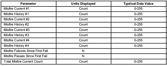

Ar fi bine sa va intrebati cum determina ECM-ul ca apare un misfire ! Sa auzim.
Cred ca prin senzorul de la volanta, pt ca cel de la axul cu came este pentru detonatii.

Valorile alea seamana a altceva, in manual TEC nu are legatura cu fiecare cilindru in parte, este un reglaj de tip "integrator" -destul de complex cred- face o medie la turatie mare a momentului in care cititorul de impulsuri de la volanta recunoaste dintele mai lat ce reprezinta "pozitia zero" pentru ECM a arborelui cotit.
In functie de turatia motorului, ECM stie cat trebuie sa fie durata dintre doi dinti consecutivi de la acest senzor. O variatie mai mare decat eroarea permisa se traduce prin misfire pe cilindrul implicat la acel moment. Din acest motiv, este foarte importanta calibrarea acestui senzor.
