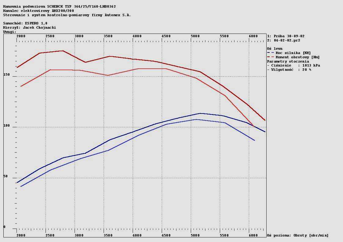

Văd că nu se laudă nimeni cu chip-tuning. Uite nişte grafice făcute pe dyno de polonezul care are Espero-ul albastru din primele poze de pe topicul cu Poze tuning Espero.
Se observă creşterea substanţială a cuplului în zona 2000-3000 rpm (practic cuplul pe banda dintre 2500 şi 3500 rpm este disponibil de la 500 rpm mai devreme), iar căderea de la 3500 rpm e mai bruscă, dar cuplul este totuşi mai mare în punctul de minim. După aceea, panta cuplului e cam la fel, dar mai sus pe abscisă :-B Panta puterii este mai netedă şi de valori mai mari.

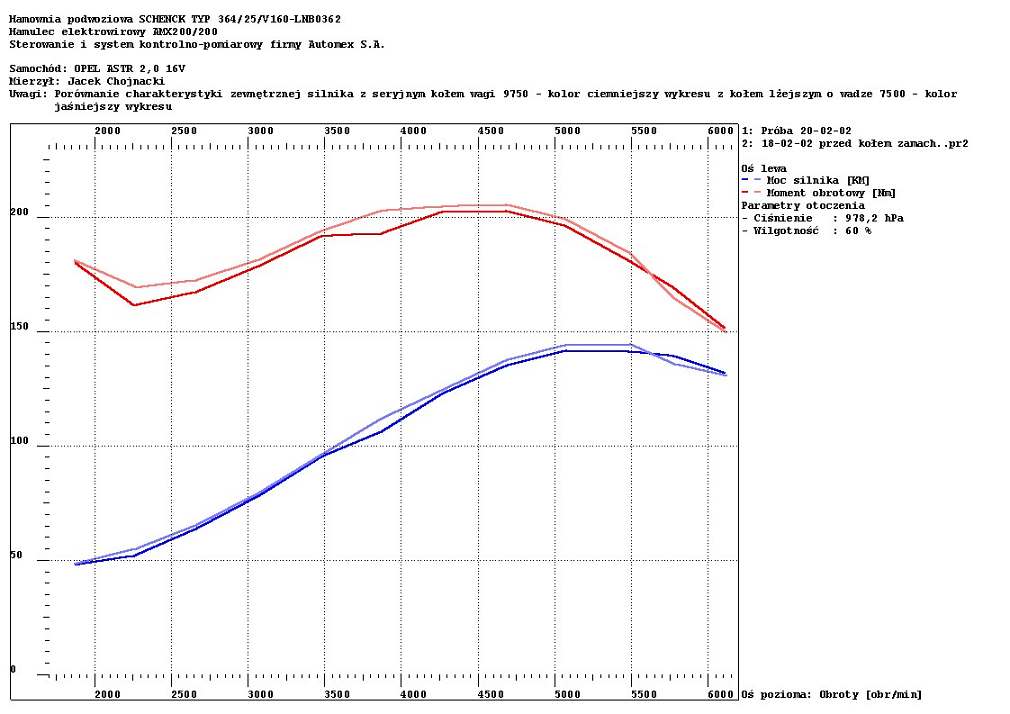

Spre comparaţie, un motor de Astra, 2 litri şi şaişpe valve (ăsta e motorul de pe Calibra ?) la care acelaşi chip tuning nu prea are mare efect, dovadă că motorul de Espero are potenţial ;)
