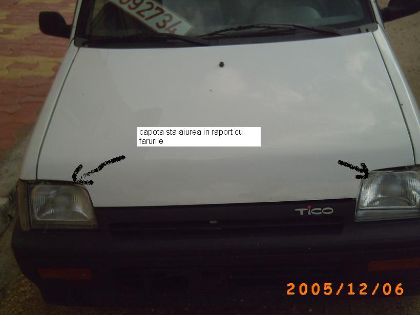

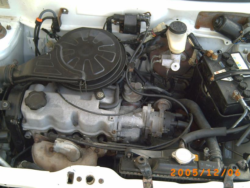

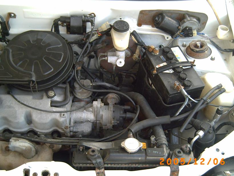

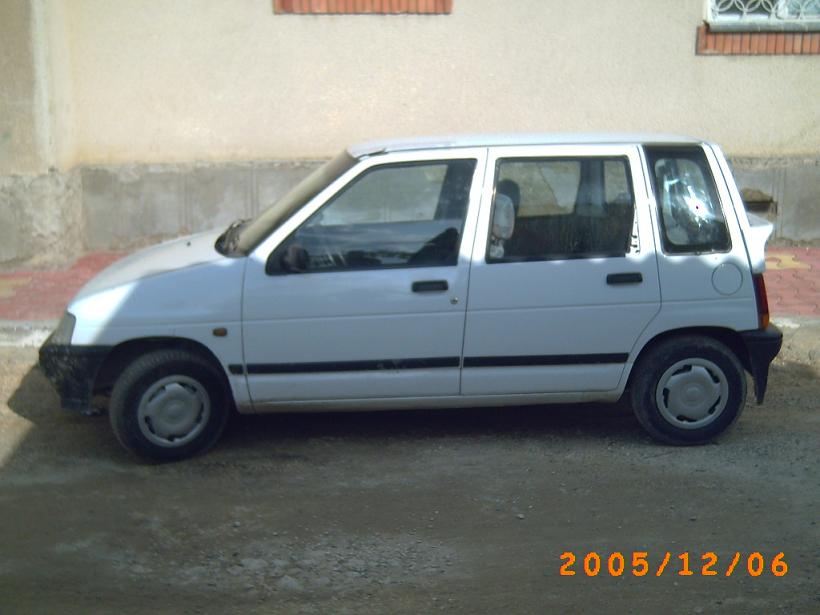

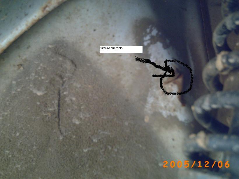

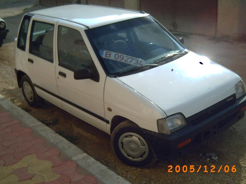

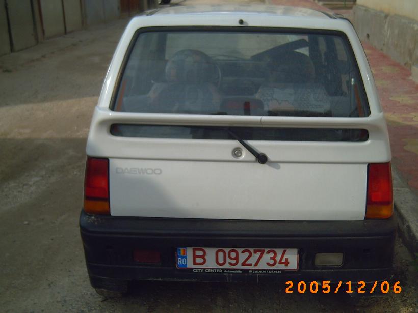

vasiledintomis Posted August 28, 2006 Si iata si pozele cu ticozaurul...in unele am facut niste adaugari...daca stie cineva in ce mod ar fi putut sa se produca acea ruptura in tabla... Si inca ceva : prin ce zona e claxonul? [attachmen =19810:attachment] Share this post Link to post

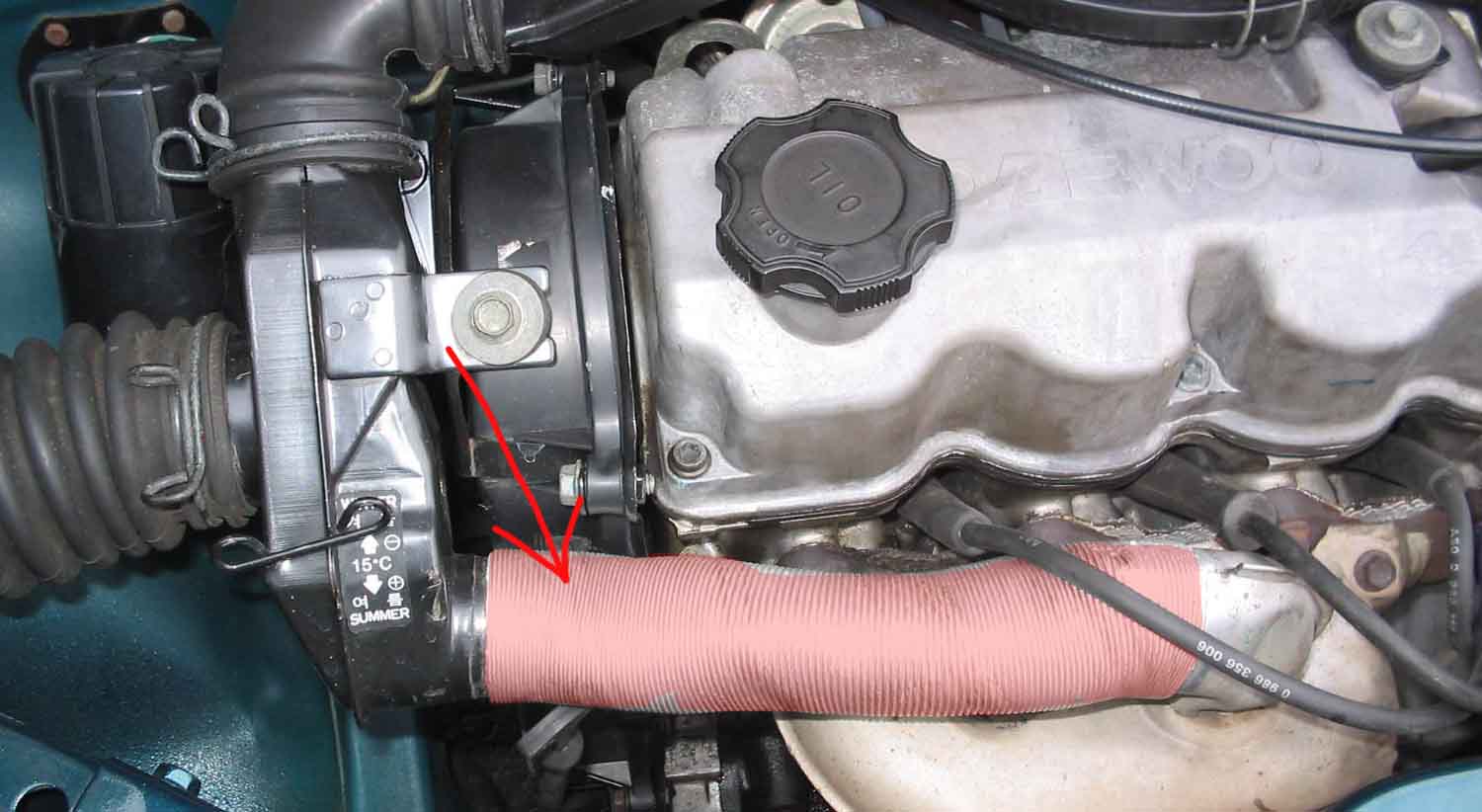

dreaQ Posted August 28, 2006 (edited) Vad ca iti lipseste furtunul flexibil... Asta...merge si fara... Edited August 28, 2006 by dreaQ Share this post Link to post
vasiledintomis Posted August 28, 2006 (edited) Te rog nu mai cita inutil mesajul anterior. Foloseste butonul raspunde din josul paginii. Foloseste de asemenea si majuscula la inceput de fraza/propozitie. da ...o sa ii iau unul cat de curand..in rest ce parere aveti? Edited August 28, 2006 by Mircea Share this post Link to post

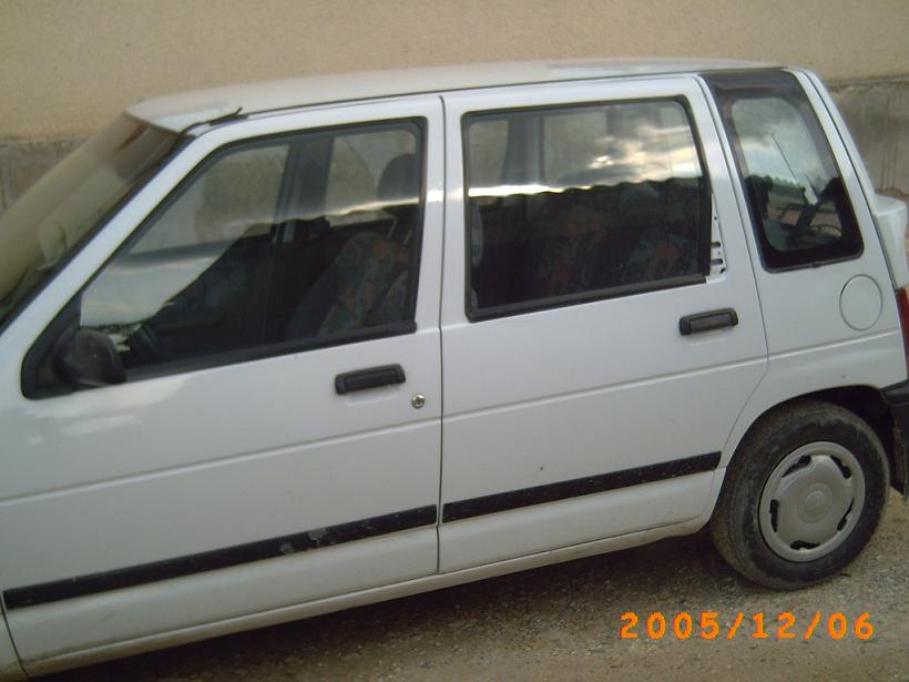

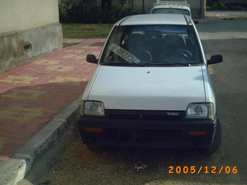

alexmohora Posted August 30, 2006 (edited) Nu prea-mi place cum arată. Totuşi nu e dezastru nici prea întreţinută. A fost spălată bine bine înainte de vânzare. Din poză se vede farul stânga (în raport cu şoferul) schimbat - deci lovitură pe stânga prost reparată - capota pare şi ea chituită/îndreptată - de aia nu stă cum trebuie. Nici uşa dreapta spate nu pare aliniată corect. De asemenea partea dreaptă uşa faţă spate şi aripă faţă par revopsite. Interiorul arată o uzură mai mare de 60k km - vezi să nu fii pe la 160K. Totuşi dacă motorul e OK, nu papă ulei, trage bine, maşina se menţine bine la viteză, frânare (păstrează traiectoria) înseamnă că nu a fost accidentată grav, nu are rugină excesivă pentru vârsta ei atunci şi se merită să o ţii - mai bagi nişte bani în ea să o faci cum îţi place. Ce să facem, dacă nu am avut bani de maşini noi am luat SH care inevitabil necesită investiţii mai mari sau mai mici. Dacă nu-ţi pasă poţi să mergi cu ea până pică şi pe urmă o vinzi - tot iei pe ea 1500 -2000E. Aceeşi dilemă o am şi eu - să bag bani în ea sau să o dau aşa cum e sau să merg cu ea (că merge nu are nici o problemă). Eu am decis să o ţin şi, încet încet să o pun la punct (mai ales că acum am probleme numai de natură estetică) - mie îmi place să am o maşină pe care să mă pot baza. Edited August 30, 2006 by alexmohora Share this post Link to post
ToPser Posted August 30, 2006 Apropo de crapatura aia, cred ca masina a fost lovita frontal,dupa cum se vede si radiatorul a fost schimbat nu este cel original de aceea nu vine nici capota cum trebuie .Se poate aranja.Cat despre etrierii din spate se lucreaza ff usor la ei (asta daca zici ca ai umblat la Dacie) In ce a ce priveste kilometrajul nu prea imi vine sa cred ca este real avand in vedere anul ,poate gresesc ,trebuie vazuta pe viu masinuta.Oricum nu sunt probleme insurmontabile se pot rezolva oricum mai ieftin decat la alte masini >- Share this post Link to post
