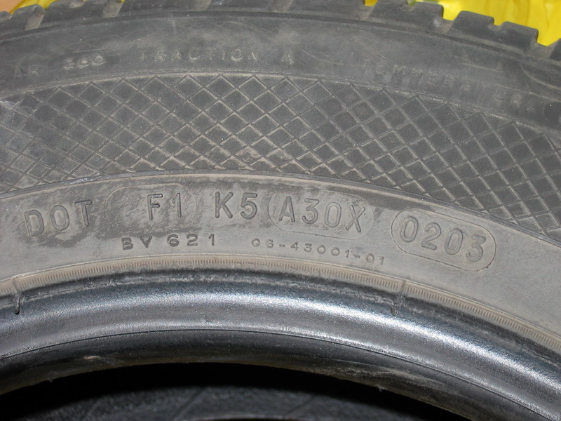

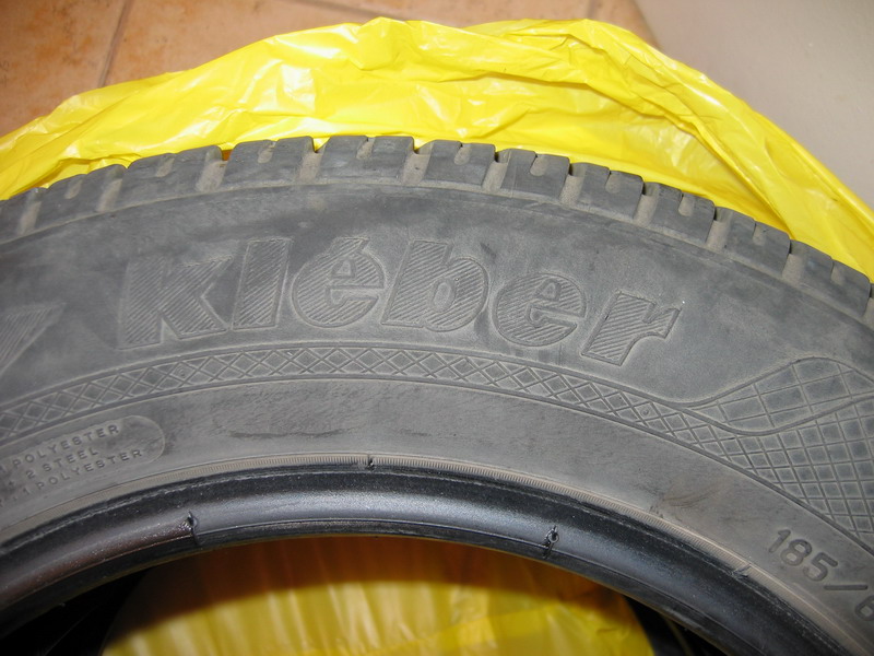

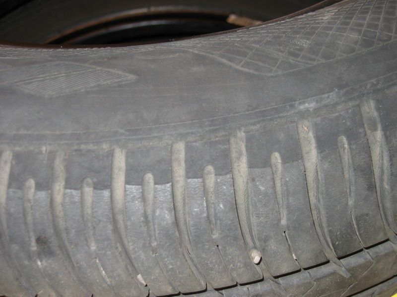

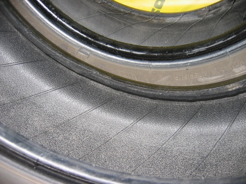

Vand 4 bucati cauciucuri Kleber Viaxer, productie saptamana 02 din 2003, dimensiune 185/65 R 14 86T. Sunt uzate uniform, poate cele de pe spate o idee mai mult. Pret 4 x 60 RON = 240 RON Contact pe PM sau mail la dolfin at gmx.net
