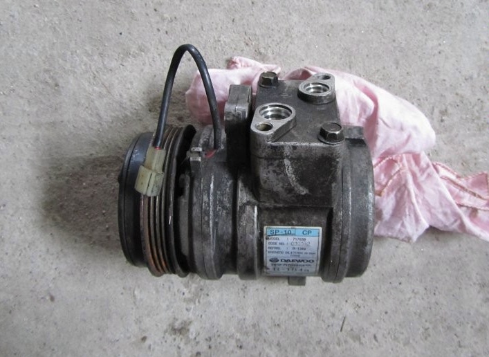

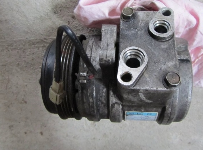

  15. Vand un compresor A/C matiz ( compresorul este demontat de pe un matiz cu servo directie ) este in perfecta stare de functionare. Pretul este de 200 lei ... tel contact : 0741.161.309
