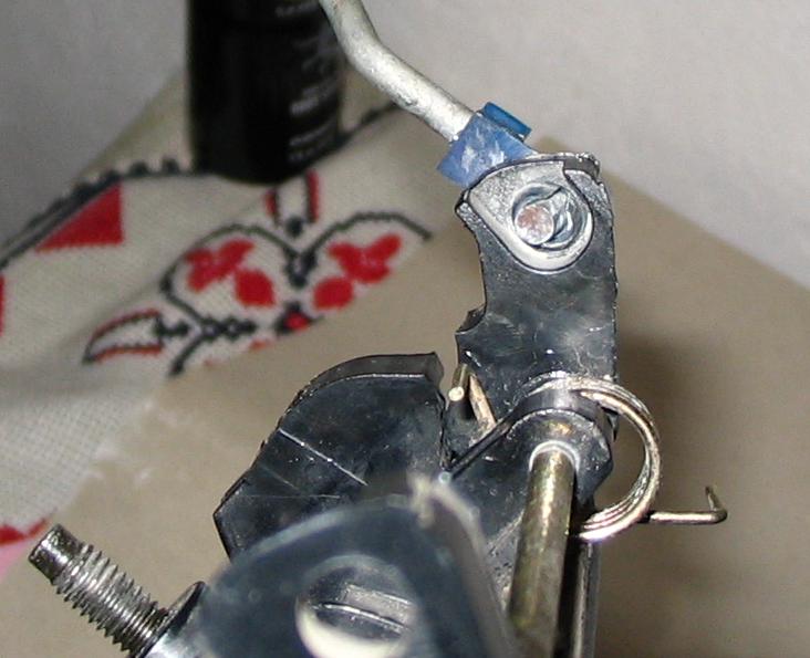

Probleme Maner Exterior Usa Sofer
thanandar replied to thanandar's topic in Probleme tehnice Cielo, Nubira, Espero, Leganza
Gata! L-am dovedit. Era rupt minerul exterior si cind trageam de el din afara nu mai actiona deloc tija care deschide usa. Am luat unul nou (280.000 lei) si totul e OK. Acum nu mai mi se pare deloc greu de demontat fata de usa + ansamblul manerului. Intradevar, e o smecherie la cele doua tije. Daca nu sint puse bine nu iese ca lumea butucul yala in afara. Faza misto e ca manerul nou vine cu tot cu tija mare bagata si nu mai trebuie sa te chinui sa strecori mina in spatiu acela strimt. Trebuie doar "conectata" in partea de jos Cu ocazia asta am rezoltat si problema cu inchiderea centralizata (uneori, la usa stinga fata nu se mai ridica la comanda si trebuia sa o trag de mina). Am uns cu niste vaselina mecanismul si merge brici. Mersi pt interes VAXXI. Chiar mi-au fost de ajutor cunostintele tale! -
Problema e ca partea de plastic nu misca deloc tija mare. Miscam manerul din exterior, se rasucea, dar cu tija nu se intimpla nimic. Inca ceva : daca tin bine minte, tija mica era legata de o bucata de metal prinsa in doua suruburi de maner. Pe tija asta cred ca e prins si butucul usii. Am dat jos placut aia de metal ca sa vad ce se intimpla dupa. Din cite imi amintesc cele doua tije nu erau incalecate. Totusi, nu inteleg de ce ar avea cele doua tije vreo legatura intre ele. In definitiv, cheia doar deschide usile (toate, prin inchiderea centralizata). Deschiderea propriu-zisa a usii se face din miner. E drept, ma si grabeam cind le-am desfacut pt ca nu eram in Bucuresti si nu am fost foarte atent la detalii, asa ca s-ar putea sa gresesc... Revad etapele din manual pt schimbarea manerului exterior si am impresia ca la usa mea lipseste punctul 4 (legatura dintre tija si maner) : 1) Panoul interior al usii. 2) Folia deflector. 3) Butonul mecanismului (numai pentru usa din faþã). 4) Legãtura între mecanismul zãvorului si mînerul exterior al usii. 5) Suruburile care fixeaza mînerul exterior pe usa. 6) Manerul exterior al usii de pe usii. -
Am vazut si eu cele doua "sirme". Cea mica, care e conectata la butucul de la cheie si este clar legata de inchiderea centralizata. Concret, am tras de ea in sus si in jos si declanja inchiderea. Cea mare debloca usa daca o trageam in jos, adica exact ceea ce ar fi trebuit sa faca manerul, numai ca nu se intimpla nimic. O sa incerc sa fac o poza miine, desi e cam nasol sa dau fata jos ca vin seara de la serviciu si dupa aia bijbii rau de tot pe intuneric. Sau poate fug o ora doua de la serviciu in parcare si o bibilesc. Eventual o sa fac chiar un filmulet -
Salutare. Astazi am patit-o cu manerul de la usa. Nu mai deschide usa de nici o culoare si merge la "liber". M-am concentrat si am dat fata de usa jos, dar pina la urma n-am reusit sa inteleg de ce nu mai lucreaza. Am vazut ca este prevazut cu doua "gheare", dar care la mine nu mai atingeau nimic cind actionam din afara manerul usii. Din cite mi-am dat seama, "sirma" (n-am gasit o denumire mai buna) care deblocheaza usa pleaca de la incuietoare si ajunge pina in dreptul manerului, dar la mine nu mai are nici o treaba cu acesta. Ma gindesc... s-o fi rupt ceva sau altceva a sarit de undeva?! Mi-a fost si lene si frica sa desfac fata de la cealalta usa sa vad cum ar trebui sa mearga. Are cineva idee despre cum ar trebui sa mearga mai exact ? V-ati mai lovit de probleme similare ? M-am uitat pe descrierea mecanismului din manual, dar desenele sint extrem de succinte si de toata jena.
