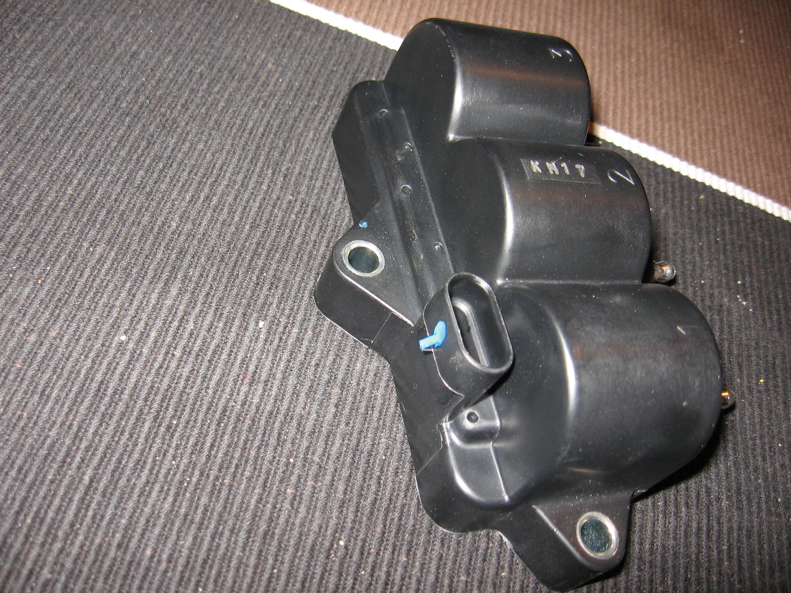

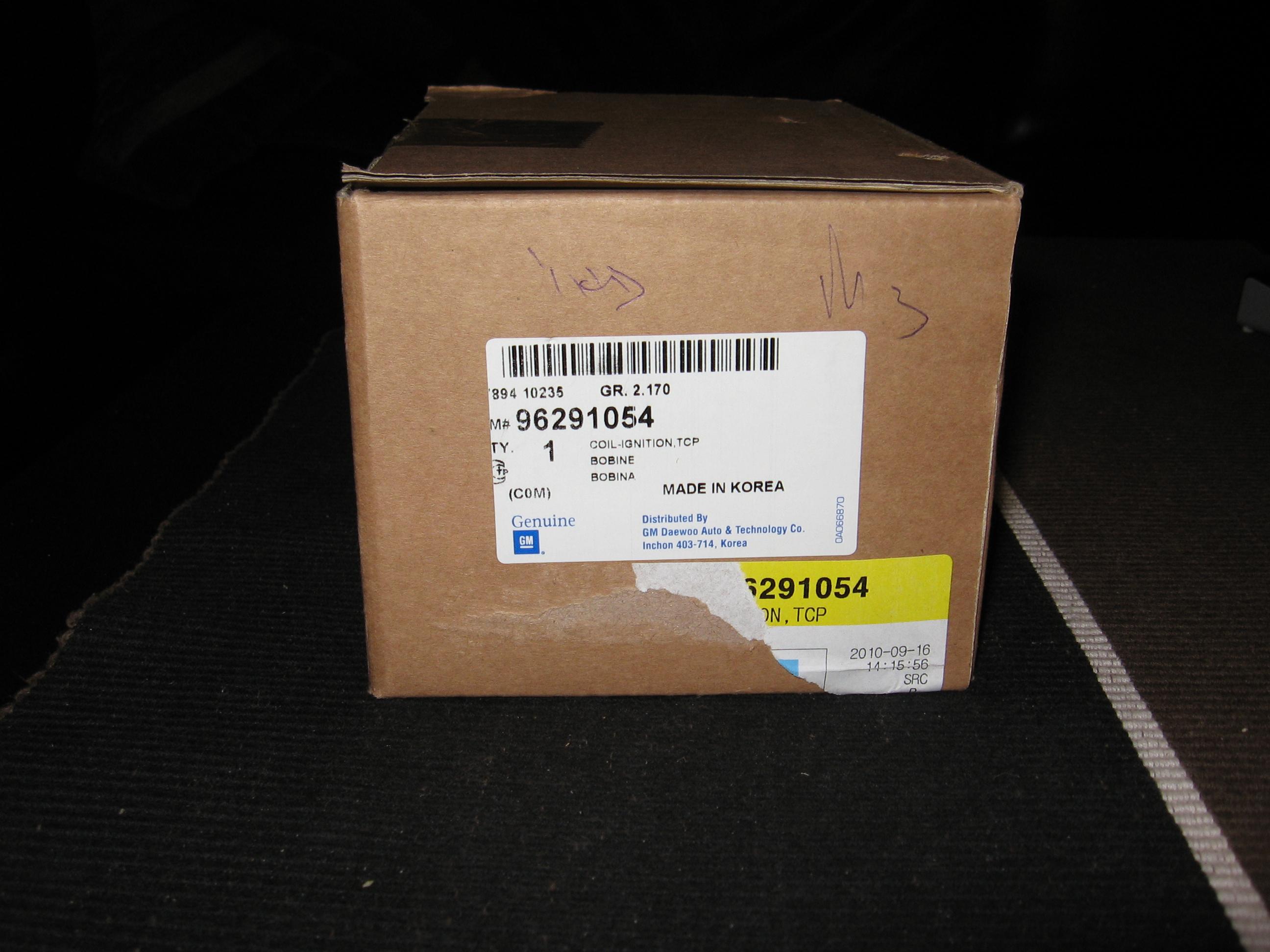

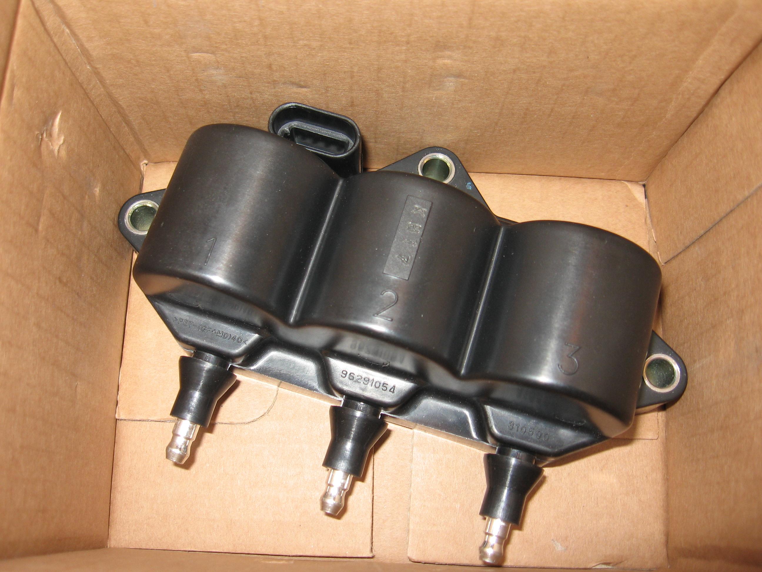

Asa cum spune si titlul topicului, vand una bucata bloc de bobine aprindere destinat Matizului Euro 3 si 4 si pe Spark-ului cu motorul de 0.8l. Blocul este nou-nout, a stat pe masina fix 2 minute. L-am cumparat crezand ca el este vinovatul pentru problemele aparute la masina insa din pacate se pare ca este altceva.Pretul este de 400 ron, reprezentand ~80% din cat am dat eu pe el. Contact aici sau la nr de telefon: 0729168830. Poze cu blocul:
