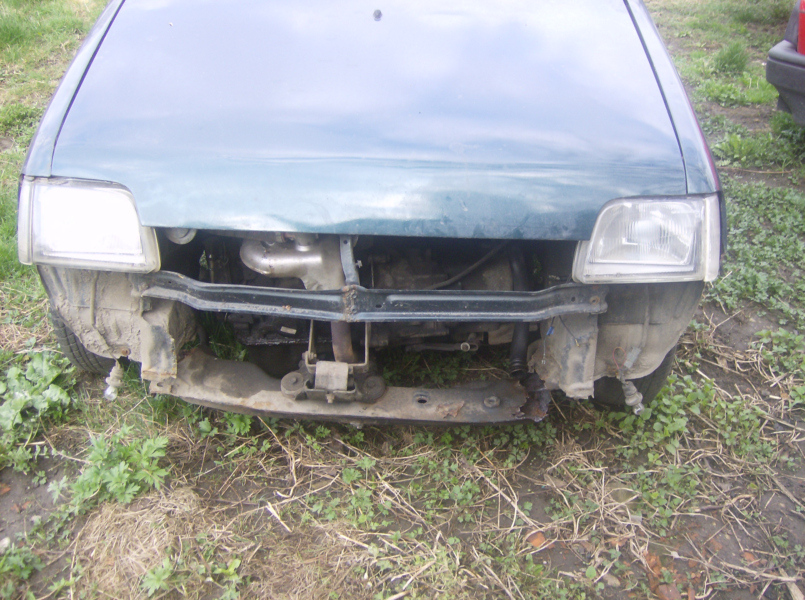

Salutare, Am un Tico care are urmatoarea problema: Istoria completa: - am avunt o afacere cu un tinichigiu, care i-a facut tablaria la masina. Intre timp, am zis ca desfac motorul, sa vad daca trebuie facut ceva si pe acolo. - i-am demontat chiuloasa, distributia, chiuloasa am dus-o la reparat, unde i-au pus semeringuri de supapa noi si au inlocuit trei supape (de admisie), au rectificat supapele de evacuare - am montat distributia si chiloasa la loc, totul fain si frumos - masina a fost inclinata intr-o parte ca se faca izolatia. ( a stat cam 2 zile asa ) - Dupa ce i-a fost facuta izolatia antifonica, masina a fost pusa pe picioare, - daca o pornesc, scoate un fum gros de fum, si la rece, si la cald, dar mai ales in sarcina - fumul are un miros ciudat (un coleg spune ca miroase a cauciuc ars) - esapamentul este ud de ulei - am sunat la firma care a reconditionat chiuloasa, si au zis ca au cedat segmentii ca e prea mare compresia acum ca au reparat chiuloasa. Asa o fi? Mi se pare absurda explicatia lor. - un prieten spune ca trebuie sa se aseze semeringule de supapa, si apoi va disparea fumul - un alt prieten spune, ca o fi curs uleiul in una dintre galerii si acum trebuie sa se arda - masina are catalizator Inainte de operatiune, masina nu scotea niciun fum. Va multumesc mult

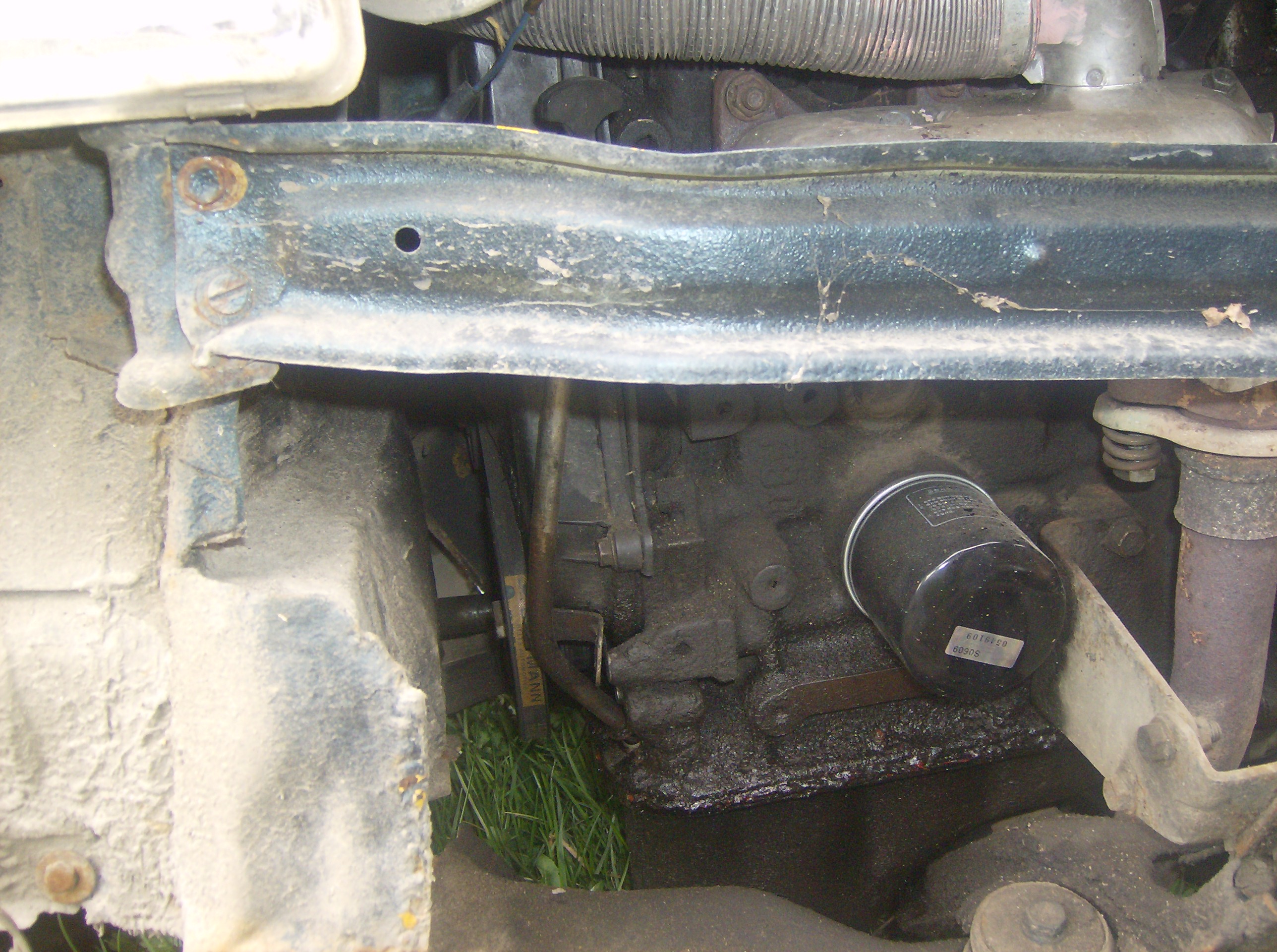

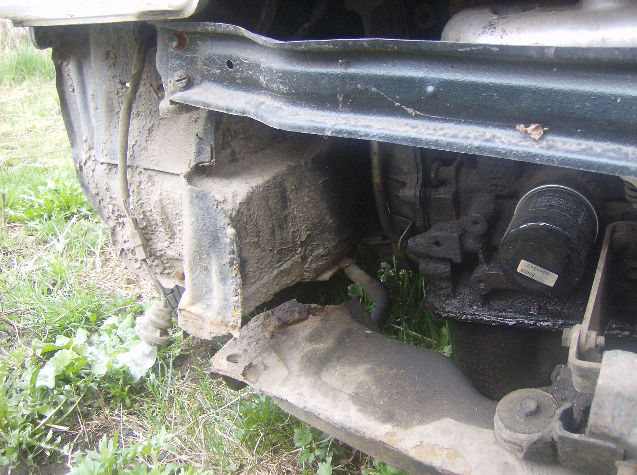

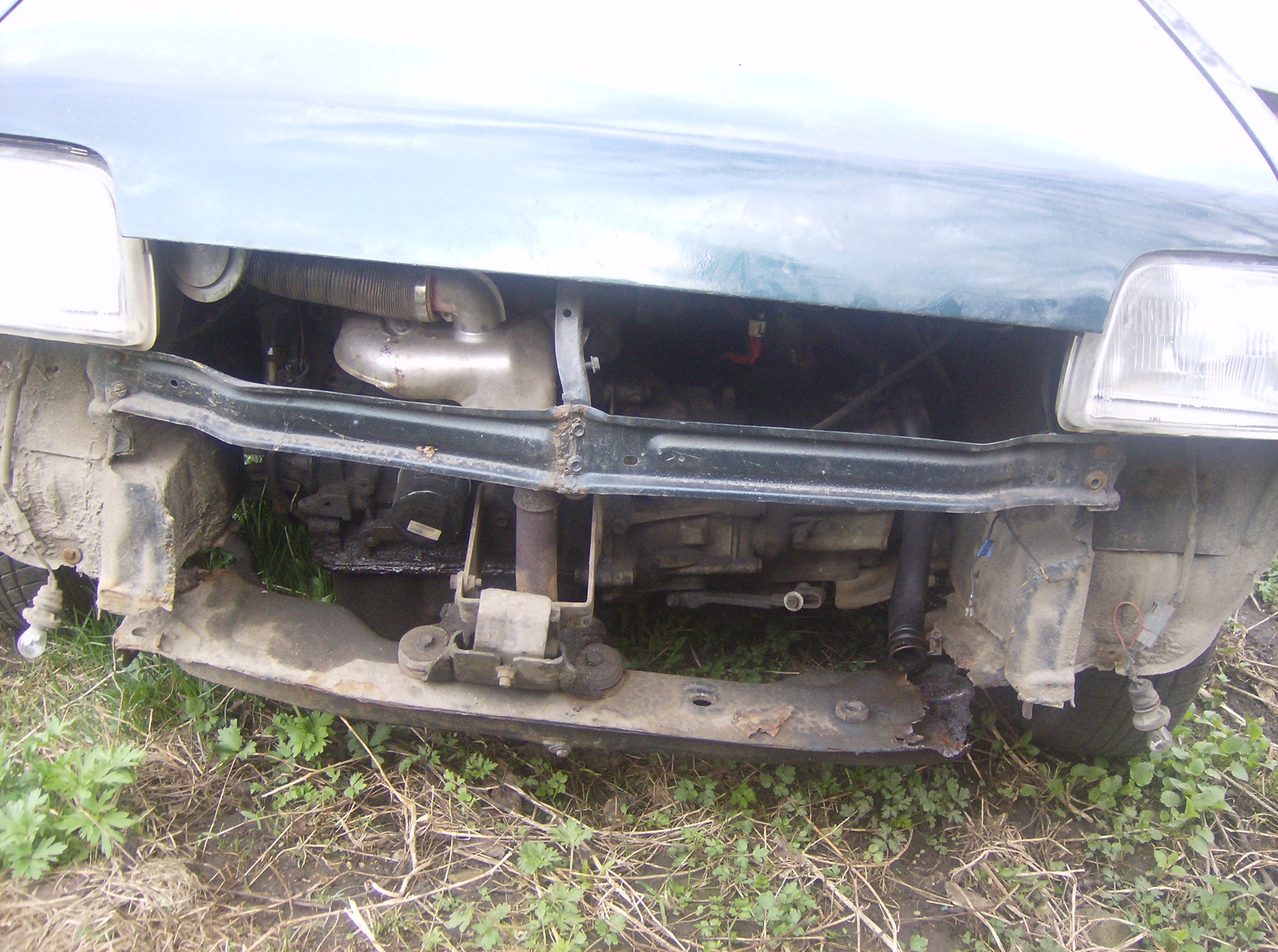

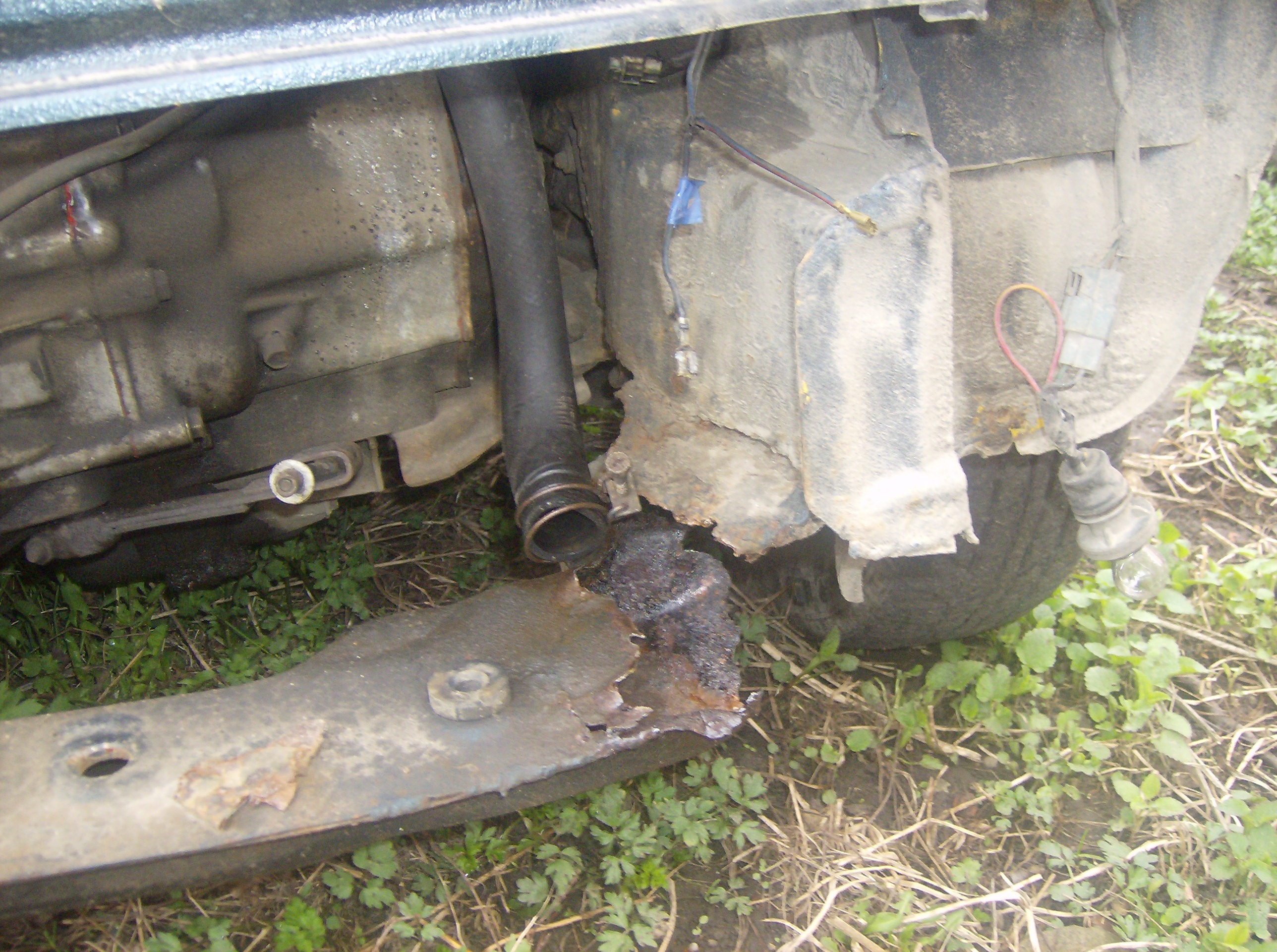

In alea doua luni nici nu prea au circulat cu masina. Masina a fost revopsita si nu se vedea nici o zgarietura, nimic pe vopsea, sau sa fi fost data cu vopsea, deci eu zic ca nu a fost lovita. Da, pana la urma l-am reparat (nu stiu daca v-am zis, dar picatul motorul s-a intamplat chiar la tinichigiu cand l-am dus sa-mi verifice structura de rezistenta a masinii. Deci daca a picat motorul acolo, acolo si l-am lasat. Si nici nu mi-a luat prea multi bani. 200 ron mi-a luat pe toata povestea, incluzand sudura de rigoare, pusul acelei traverse, sudura unor crapaturi la lonjeron, punerea la loc a planetarei, schimbarea bratelor, a fuzetei pe dreapta, a tuturor bucsilor de la directie/suspensie. Am dat ciubuc 50 de roni pentru baieti, ca au facut o lucrare foarte faina. Nu stiu cat de proaste sunt suruburile, dar surubul care a cedat si cred ca a cauzat toata povestea nici nu se potrivea cu gaura din lonjeron, nici ca marime, nici ca grosime (era mai groasa, oare cum dracu???) si filetul era anglo-saxonic cu toate ca toate suruburile la Tico sunt metrice... Tabla la acea traversa era intr-adevar fragila, am putut rupe cu mana din parte care a cedat pana la urma. Traversa noua, pe care l-am cumparat din magazin cu 120 roni nici nu se punea problema asta, este de foarte buna calitate, masiv, etc. Nu am pus problema sa o sudez pe cea veche, poate cedeaza sudura si dupa aia am supt-o...iarasi. In total, povestea asta m-a costat cu tot cu elementele de directie 900 de roni... Inca tot nu m-am lamurit cu faza de la ITP. Vreau sa mentionez ca masina a fost chiar la RAR pentru inspectie...oare de unde se poate afla cine i-a facut inspectia?
Mersi TopSer de parere...Si mersi si de speranta care mi-o sugerezi. m-au speriat nu numai mecanicii, ci si lumea in general. In nici un service Daewoo n-au auzit de asa ceva nimeni, ca sa-i pice motorul na Tico. Mecanicul mi-a mai zis ca masina a fost remorcata. Acea traversa, care-l vezi rupt pe poza a fost fixata cu suruburi de-amp***lea unul dintre ele era mult mai mare ca gaura Mi se pare incredibila faza... In contul lucrarii au mai intrat urmatoarele: cazatura motorul a smuls una dintre planetare, aia din dreapta, mai precis tripodul, si asta m-a costat cu tot cu burduf si cu 4 tampoane de cauciuc pe care se pune radiatorul 352 de lei. A constatat mecanicul (pe care numai sa-i lau pot) ca fuzeta a fost modificata si bratul din dreapta era si el modificat si rectificat reconditionat. Se poate asa ceva???? E legal asa ceva? Deci trebuia si fuzeta noua. Bratele le-am avut cumparate deja. Eu am cumparat masina asta cu crezul in hartii si cu crezul ca RAR-ul il controleaza la sange. ITP-ul i-a fost facut la RAR in urma cu aproape doua luni cand am cumparat masinuta. Dubios, nu? Am scris un mai la Daewoo Romania sa mai dea si ei cu parerea. As vrea sa stiu cine a lasat sa treaca o masina in asa hal ITP-ul...Spaga? Ce ziceti?
