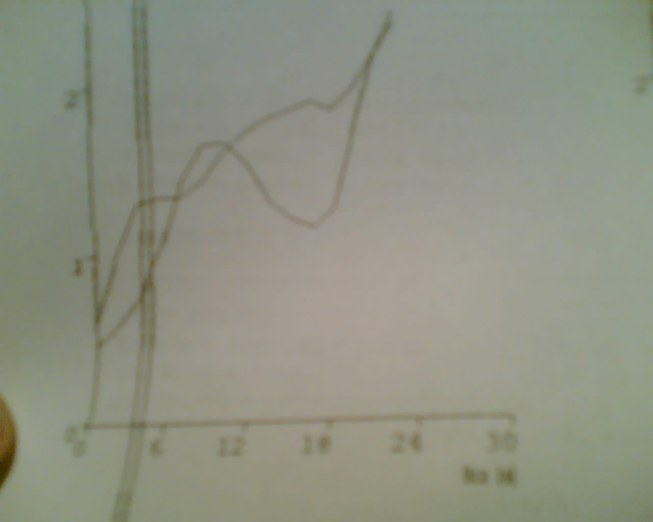

iar probleme... Azi am fost cu masina la ITP. Toate bune si frumoase pana la sfarsit...adica la frane. Sa va dau un mic background ca sa intelegeti problema exact: Cielo GLE 96, discuri de frana si placute schimbate acum aprox un an, 10 000 km, lichid de frana OMV 5.1 schimbat acum 2 luni, am reglat frana de mana la max 3 dinti (de cand am eu masina (1.5 ani) nu a suferit alte interventii la instalatia de frana) Rezultatele testarii sistemului de franare sunt urmatoarele: punte fata: stanga 2,470 kN dreapta 2,250 kN diferenta 9% punte spate: stanga 1,160 kN dreapta 0,870 kN diferenta 25% frana stationare: stanga 1,730 kN dreapta 1,460 kN diferenta 16% Motivele pentru care am fost respins sunt: diferenta pe puntea spate la frana de serviciu - pe spate nu am umblat niciodata si nu e o surpriza (vreau sa schimb cilindrii de frana si sabotii) modul cum franeaza pe fata (vedeti grafic in imaginea atasata), cu alte cuvinte pe ambele roti fata, foarte accentuat pe dreapta, forta de franare creste si scade f aiurea. La franare usoara se simte cum masina franeaza "in trepte" iar volanul nu tremura. Eu eram ferm convins ca problema vine de la tamburii spate si nu de pe fata. Mecanicul spunea ca sunt discurile ovalizate (au doar 10 kkm!!!). I-am schimbat din acelasi motiv doar ca atunci tremura volanul la franare. Discurile sunt problema sau poate fi altceva? Unde pot verifica si eventual rectifica discurile? Va multumesc pentru rabdarea de a citi tot postul si atept sugestiile voastre! (nu vreau sa ma duc in service si sa-mi schimbe aiurea juma' de masina) -
