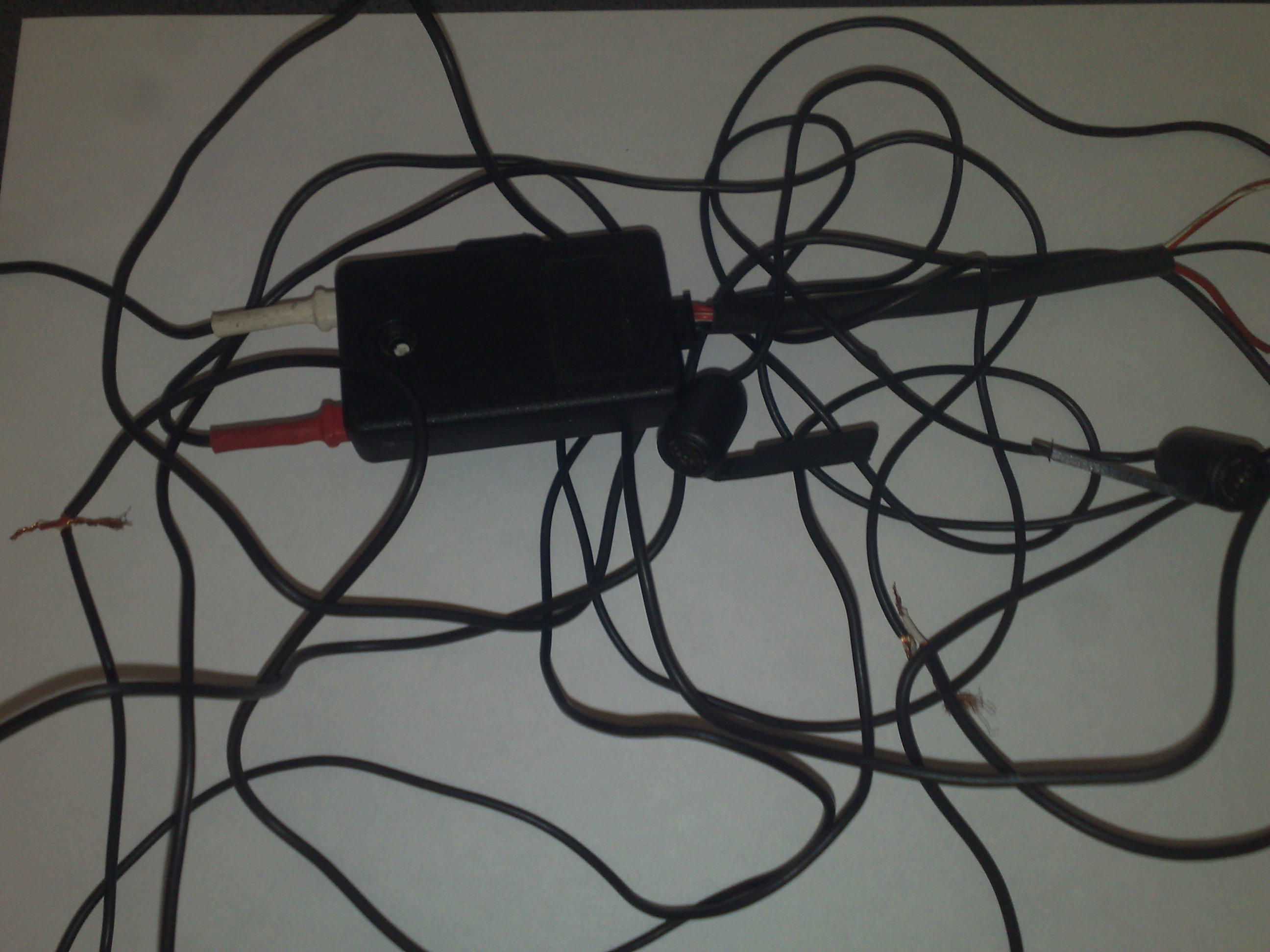

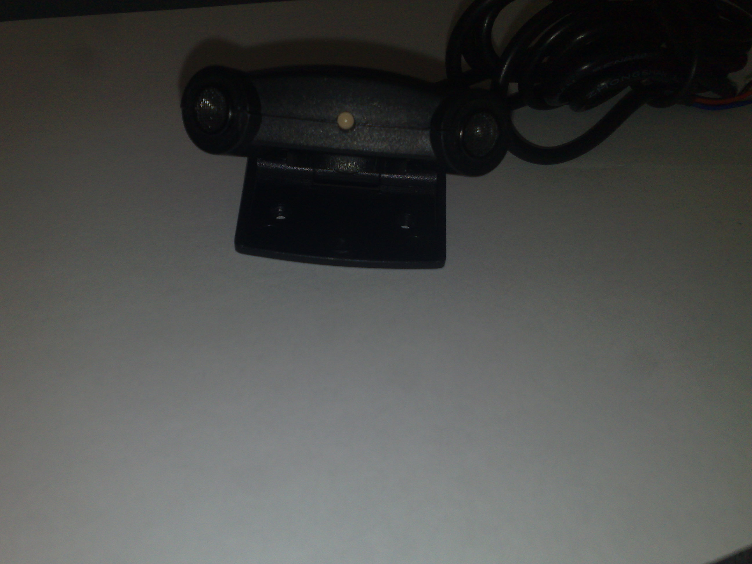

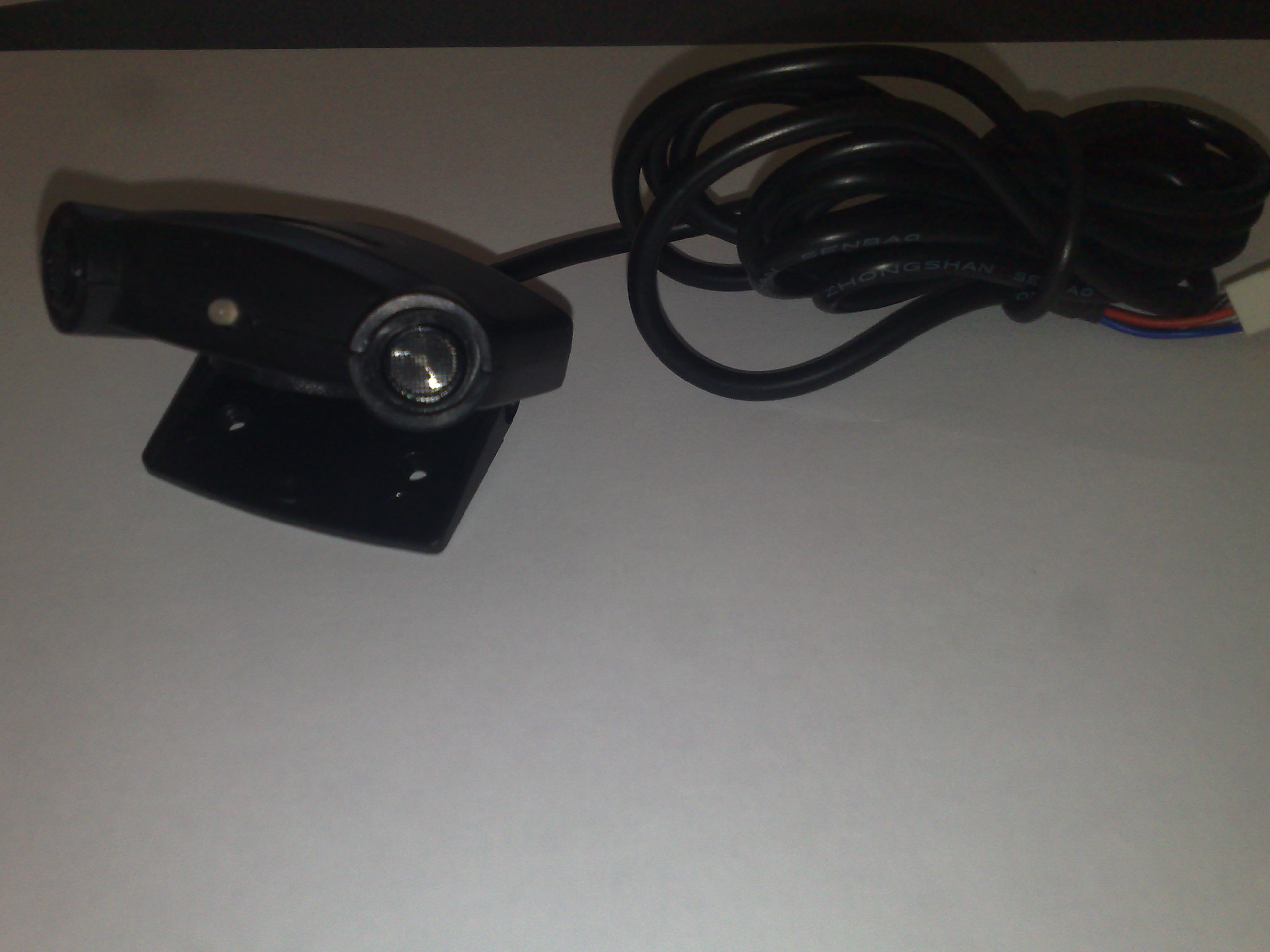

Nu am decat modelul din poza. Functioneaza perfect, mufa cred ca este la fel cu cea de la senzor soc (daca vrei sa-l elimini). De obicei se leaga in paralel cu cel de soc. Cu microfoane separate ar fi ceva (care a fost pe o masina) doar ca are firele taiate. Daca nu te deranjeaza faptul ca sunt legate (lipite) la loc... P.S: mai ai si optiunea de senzor perimetru. -
