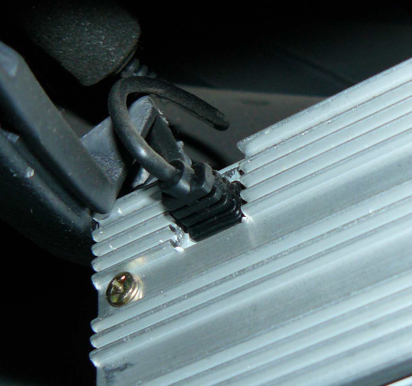

Salutare! Vreau sa-mi pun pe matiz un radio CD. Fiind SE, are din fabrica radiocass-ul Daewoo. Am desfacut consola, am scos radioul si am vazut in spate mufele. Am cumparat adaptor pentru ISO, dar nu stiu ce sa fac cu antena. Am atasat o poza cu cablul antenei intrand in radio. Am tras de mufa respectiva si nu iese. Din cate am citit in acest topic, nici unul nu v-ati plans de probleme legate de prinderea antenei la un radio CD nou. Numai eu patesc din astea? ) N-am tras suficient de tare de cablul acela? Trebuie sa vad ce mufa are antena ca sa stiu cum o adaptez la radio CD-ul nou... Ce pareri/sugestii aveti?
