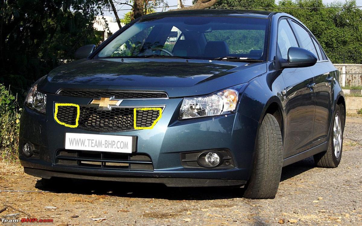

Cruze - Plastic Pierdut Grila Fata
adriano78 replied to joshua1969's topic in Piese auto Cruze, Epica, Evanda
Din pacate codurile nu sunt pentru ceea ce cautam, au facut comanda dar au venit alte plasticuri nu ce ne trebuie noua !! -
Am montat un plastic la loc nu are nici o legatura cu grila de la proiectoare, cele doua bucati de plastic sunt prinse de grila de la mijloc, pe niste picioruse din plastic pe care le are grila. Rezolvat problema, la reviziechevrolet.ro, multumesc foarte mult pentru coduri,se pare ca acum baietii pot sa aduca cele doua plastice fara sa mai fie nevoie sa cumparam toata grila !!! 56 ron pe bucata - la comanda 4-5 zile. Este necesar un avans. cod 96981097 - stanga cod 96981098 - dreapta -
Codul vin est KL1JF6959AK696914 ne-ai fi de mare ajutor daca am stii codul corect poate asa reusim sa le cumparam. Cei de la reviziechevrolet zic ca nu se dau separat, si ca trebuie sa cumparam grila cu totul, ceea ce este absurd !!! Multumesc !!! -
Nu sunt cleme, sunt doua bucati mari de plastic, una pe stanga si una pe dreapta, care sunt prinse de grila mare de sub sigla chevrolet din fata. Am desenat pe grila, sper ca se intelege. Daca te uiti la gila, in mijloc se vede prin ea (este goala) iar in laterale e plina, despre acele bucati de plastic vorbesc, daca le gasesti chiar vreau sa le cumpar si eu pe amandoua dar separat, fara grila. Am atasat o poza. -
SI mi-e mi-a fost furata una la revizia de 1an (SERVICE RADACINI BULEVARDUL TIMISOARA), nu am gasit sa o cumpar deaorece cele doua plastice nu vin separat ci doar cu tot cu grila si costa undeva la 350ron. -
