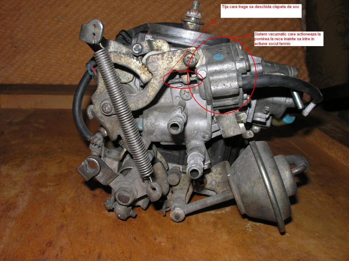

Salut, Am folosit si eu un robinet de acvarii dar nu am fost multumit si l-am dat jos. Se pare ca este necesar un reglaj mult mai fin decat il poate realiza acel robinet. Era foarte neplacut iarna sa ti se opreasca motorul la fiecare semafor si chiar periculos sa faci mereu frana / acceleratie ca sa nu ti se opreasca motorul deci trebuia rezolvata urgent problema. De doua ierni ma ajuta foarte bine un limitator de vacum mecanic, creatie proprie: un surub subtire, lung de vreo 6cm cu piulita si contrapiulita de reglaj si la capat cu o sarma fixata cu doua piulite cu saiba, legata de capatul tijei care iese din sistemul de vacum. Cu acest sistem am putut realiza reglajul ca in manual, adica sa limiteze deschiderea clapetei la 2,5 mm la pornirea la rece. Mentionez ca sistemul l-am montat in asa fel incat sa nu ''jeneze'' alte piese in jurul lui si clapeta sa-si poata continua deschiderea catre maxim dupa intrarea in joc a socului termic si totodata sa se inchida la maxim dupa oprirea motorului. Este foarte important acest lucru, altfel se lasa cu motor inecat, benzina in ulei, schimb de ulei...bani; am facut multe verificari si ajustari ca sa evit asta. Asta m-a ajutat pe mine dar, daca buzunarul permite, recomand folosirea pieselor originale. Fotografia atasata este de pe vremea cand testam ambele sisteme ( cu robinet si cu limitator mecanic ). -

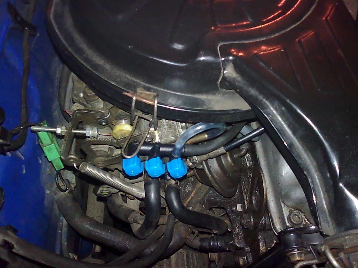

Corect, vacum soc imediat la pornire cel din stanga. vacum soc la putin timp dupa pornire, cel din dreapta.
Salut, Felicitari ca i-ai dat de cap! Furtunasul care deschide socul la pornire prin vacum este cel din stanga celui inrosit de tine; are pe el montata supapa alb-albastra.

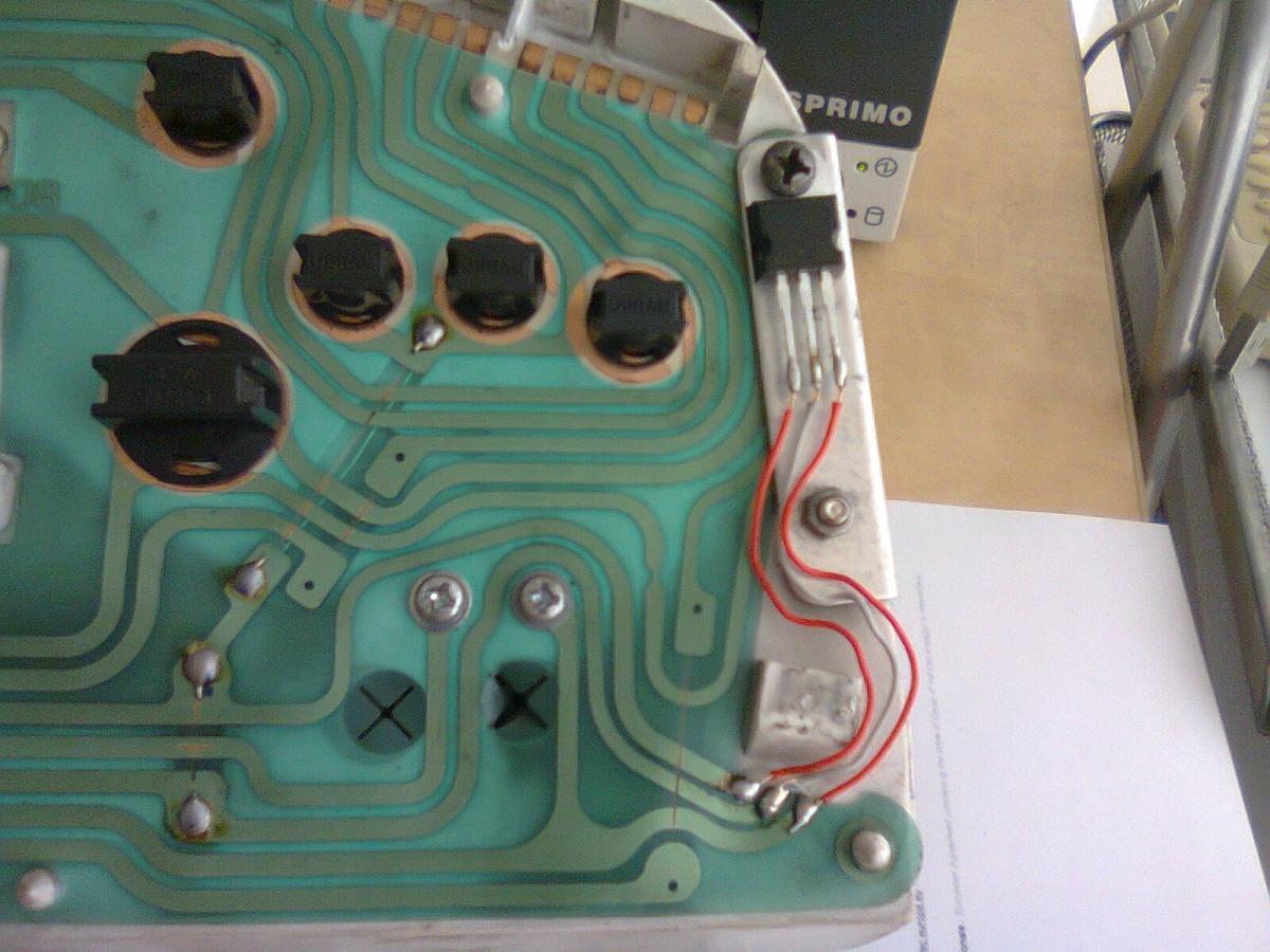

'Neata L-am montat aseara. Functioneaza bine. Indica la fel chiar daca folosesc faruri sau alti consumatori mari. Indica ceva mai jos, cu aprox doua latimi de ac. Inainte, cu piesa veche, acele la temp si benzina coborau cam o latime de ac daca aprindeam farurile sau electroventilatorul. Cred ca defectul piesei vechi a constat in: punte intre input si output, deci cam inutila, adica lasa sa intre 12 V nestabilizat. O zi buna

Nu m-am ghidat dupa piesa veche. Am pus asa cum se vede in imagine, pinul din dreapta ( exterior ) fiind output, mijlocul ground, si stanga input. Chiar trebuie pus radiatorul la masa? nu e suficient ground-ul?

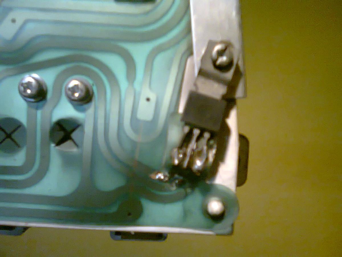

L-am lipit pe L7810cv. L-am cumparat azi -1 leu. (Am luat si un LM317T 1,5 lei, dar am descoperit ca-i mai tebuie ceva, un fel de potentiometru, e prea complicat.) O fi bine asa cum l-am montat? 1) Conform fisei tehnice de pe net, out-put-ul este cel din dreapta privit de sus, spre exterior la mine in montaj. Urmarind circuitul se duce la ceasuri, deci mi se pare logic pus asa. E cineva contra? 2) O fi vre-o problema cu firele? sunt din alea de cablu telefonic, unifilare. Sunt prea lungi, modifica parametrii normali? Se incing? 3) Se incinge atat de mult incat sa topeasca locul unde se infileteaza surubul? In cealalta parte e gaura de la cel di-nainte care a topit zona? Inainte: Dupa:
Multumesc mult pentru explicatii. O sa verific, sunt curios. Nu am mai folosit de mult pistolul de lipit, fludor am dar trebuie sa fac rost si de ceva decapant. O seara buna
Multumesc, Den. Inca o nelamurire: O baterie veche afecteaza modul in care indica ceasurile? Am o baterie din 2007, este inca buna, are curent de pornire chiar daca pornesc numai in weekend. De fapt, problema mea este ca ceasurile indica diferit - mai putin - daca am consumatori; faruri, electroventilator etc. Diferenta nu e mare da rma enerveaza. Am verificat legaturile la masa si nu pare sa fie probleme. Poate unul din piciorusele piesei L4810 ...??

Salut yyducu, Si eu am avut probleme cu turatia exagerata la rece. Pornea usor, se ambala foarte tare apoi se oprea. Era foarte stresant acest comportament, mai ales cand mergeam pe distante scurte cu semafoare etc. Problema era de la sistemul vacumatic care determina deschiderea clapetei de soc imediat dupa pornire. Acest sistem ar trebui, in mod normal sa deschida clapeta pana la 2,8 mm, daca o deschide mai mult motorul se tureaza exagerat dupa care se opreste. Poti verifica demontand capacul filtrului de aer si filtrul, pornesti si urmaresti ce se intampla cu clapeta de soc. Succes.
