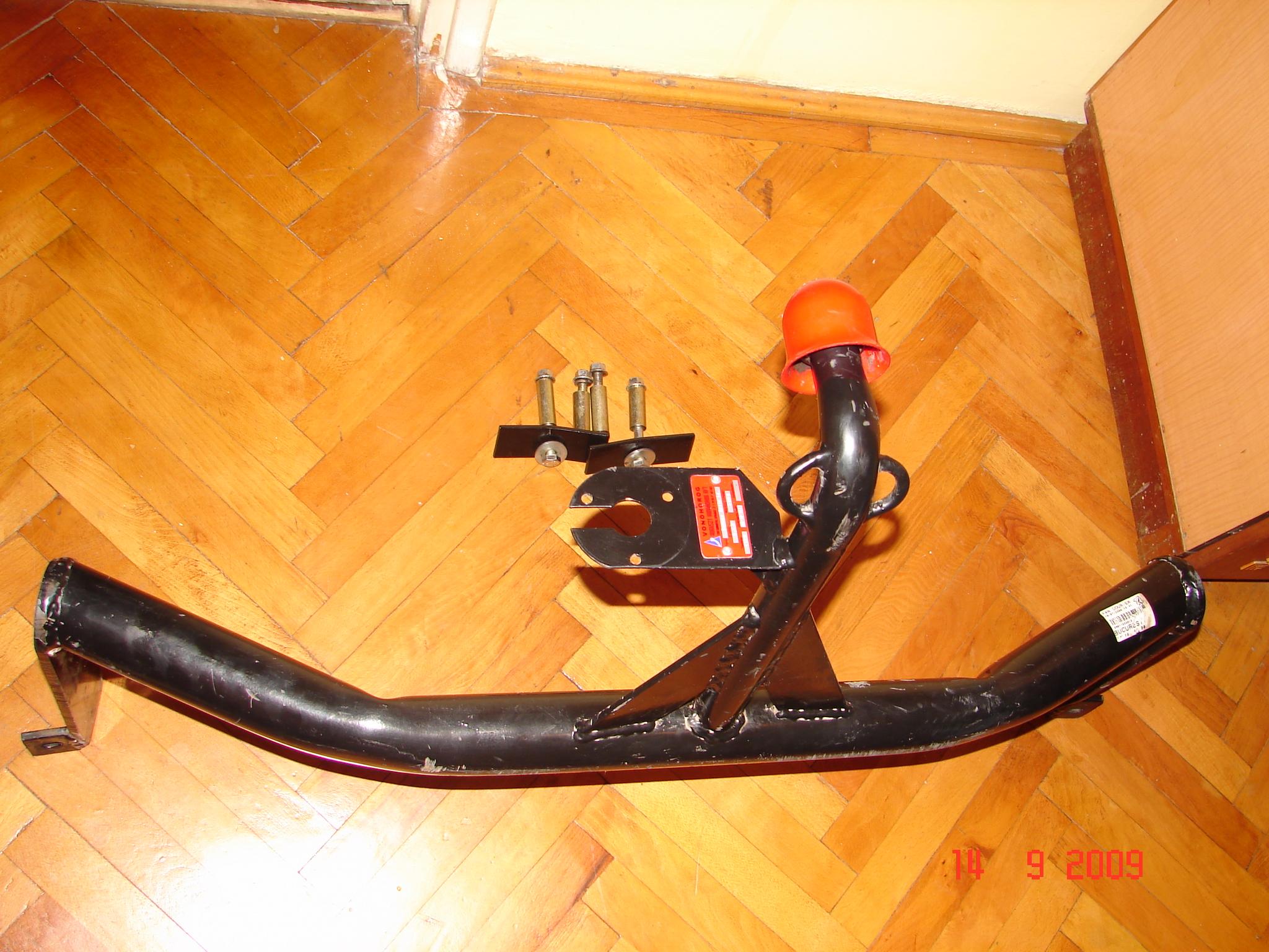

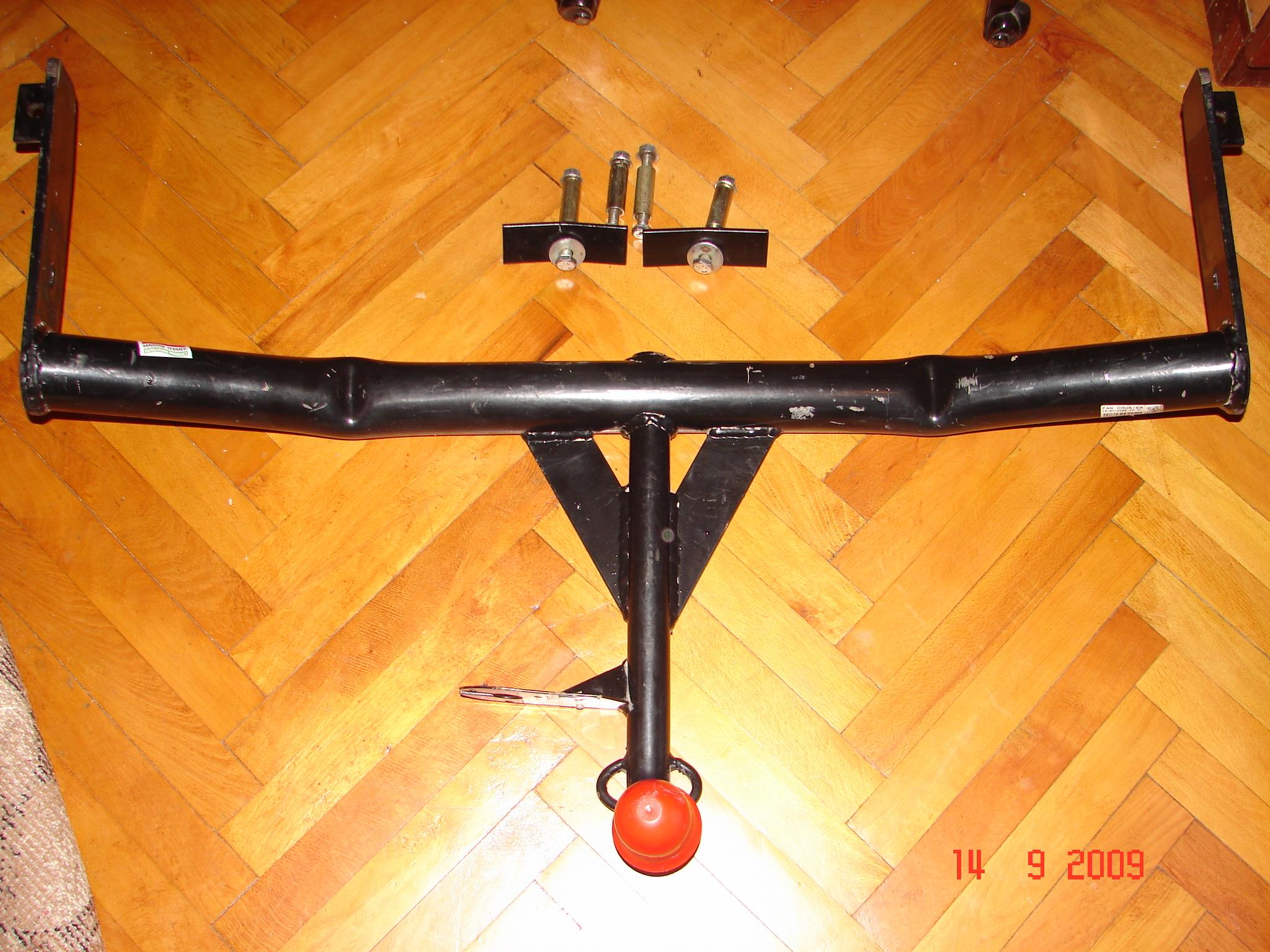

Salut tuturor! As vrea sa stiu si eu care sunt dimensiunile exacte ale unui carlig de remorcare pentru Daewoo Cielo. Am un carlig de Dacie si trebuie sa ii tai bratele si sa le lungesc ca la Dacie se prinde in 4 puncte pe dedesubt (stiu ca majoritatea carligelor de Dacie se prind cu doua brate in lonjeroane si in 2 puncte pe dedesubt tot in lonjeroane prinse dar modelul meu de carlig se prinde in 4 puncte pe dedesubt in lonjeroane). Chestia este ca la Dacie lonjeroanele sunt mai apropiate si nu pot sa prind carligul de tabla masinii din motive de securitate, de aceea trebuie sa tai bratele carligului si sa le prelungesc ca sa il pot prinde de lonjeroane). Am gasit niste poze pe internet si am o idee cum arata un carlig dar nu ii stiu dimensiunile. Multumesc in avans

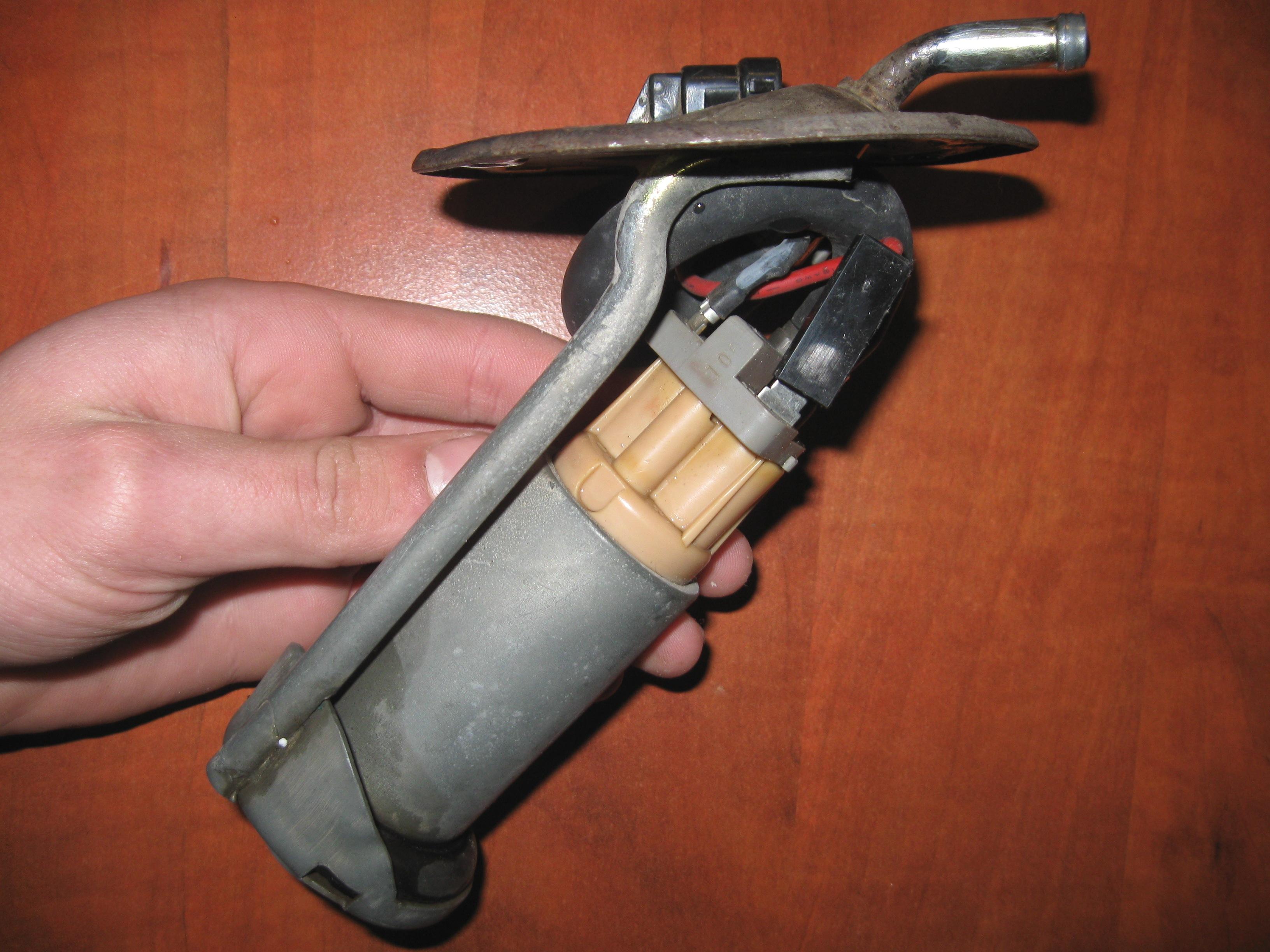

Daca nu are nimeni acea poza o sa va intreb urmatoarea: Pompa mea de benzina are unghiul bun sau sunt eu paranoic? in comparatie cu o poza vazuta pe net pare ca este bun unghiul dar nu stiu de ce mi se pare mie ca atunci cand am lovit rezervorul am strambat si pompa. LE: cand l-am strambat l-am impins in jos pentru ca nu imi mai intra pompa de benzina la locul ei -

Nu are nimeni o poza cu pompa de benzina in care sa se vada bine forma barei aceia care ii face unghiul pompei? -

nu inteleg de ce imi zici sa imi cumpar ceva cand eu pot sa il indrept in menghina. Vreau doar sa stiu cat de mult sa il indrept sa nu stea pompa prea "in fata". -

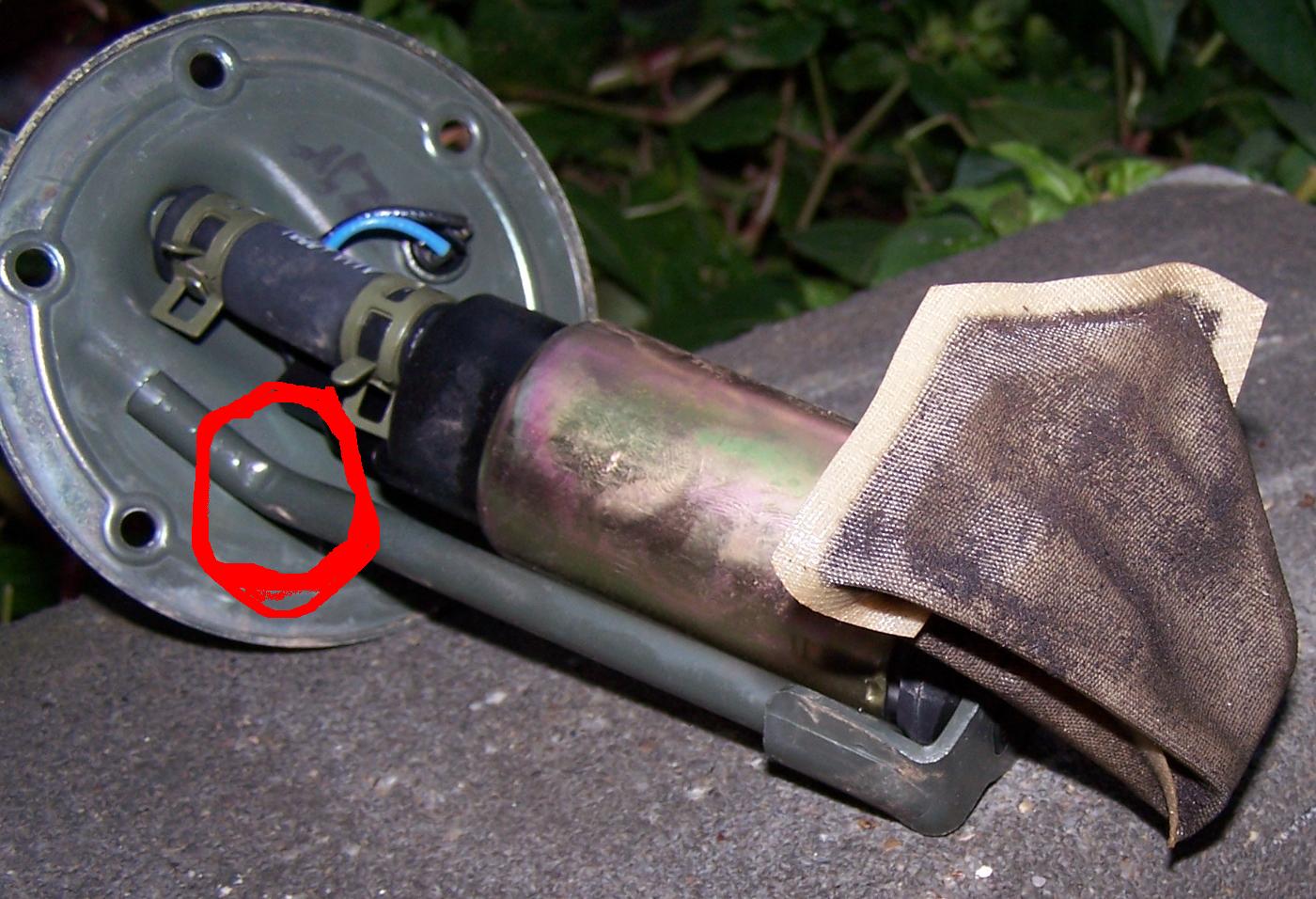

Pompa mea de benzina este stramba in locul indicat de atasament !!! Aceasta este pompa de benzina a lui sorin77 nu a mea. Stiu ca indoitura aceea asa trebuie sa fie din fabrica, dar a mea este foarte rau, se cunoaste ca este mai "indoita spre spate" decat trebuie. De aceea am nevoie de o poza cu forma barei, pentru a o indrepta pe a mea. Multumesc -

vazusem pozele din urma inainte sa postez, dar nu ma ajuta din cauza unghiului din care sunt facute pozele. eu am decat acea bara care face legatura intre corpul pompei si capacul ei stramba, o sa va atasez maine o poza si veti intelege mai bine.
