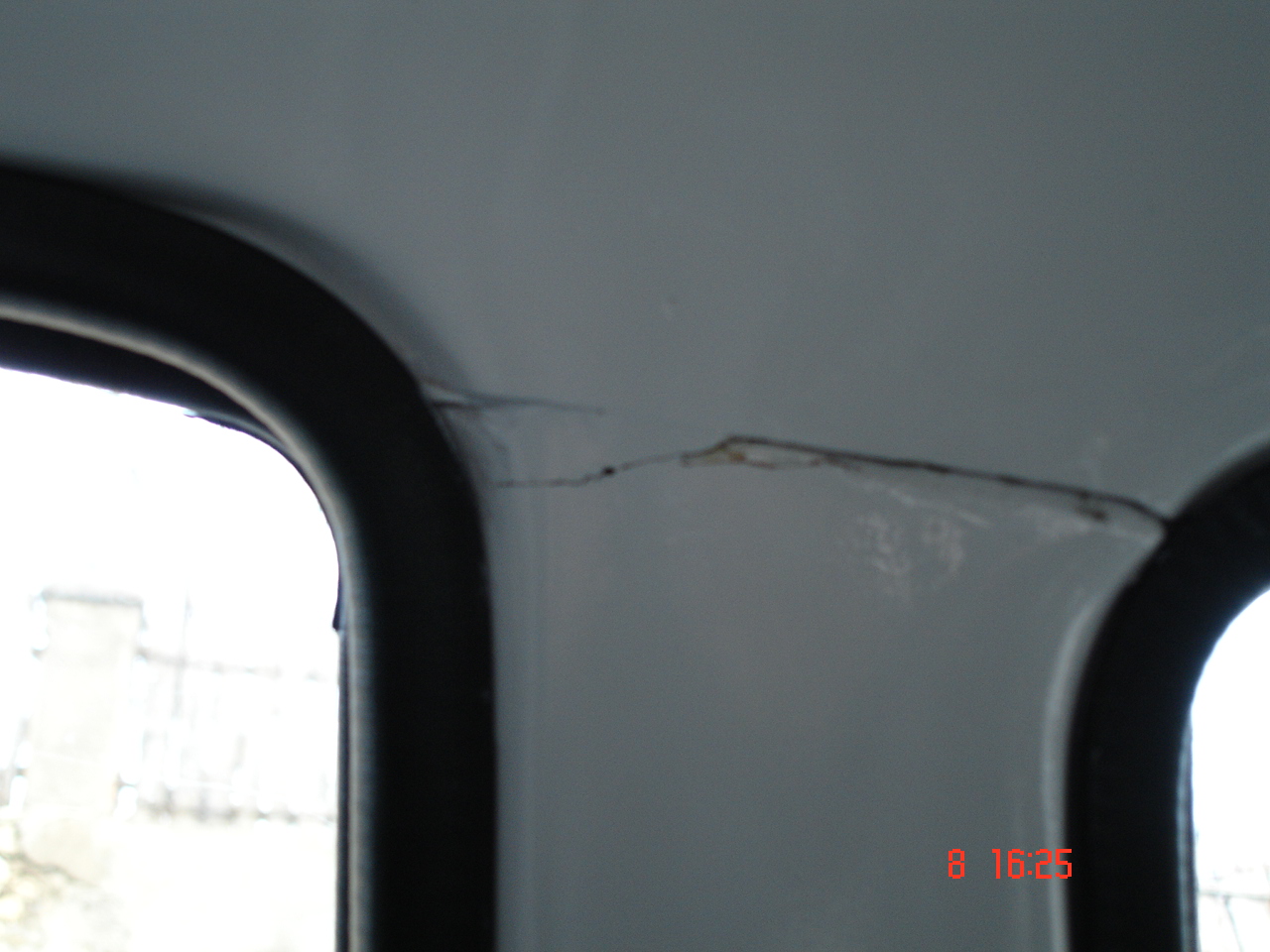

	am fost la un service daewoo in constanta si mi-au zis sa stau linistit ca a mai vazut destule tico cu problema asta si ca crapa stalpul pt ca este prea rigida. mi-a zis ca mi-o sudeaza in weekend. oricum si eu ma cam speriasem ... oricum multa bafta!
	eu sunt al doilea proprietar trecut pe carte. practic sunt al treilea pt ca al doilea proprietar nu a inmatriculat-o . nu stiu ce vrei sa spui cu "duplicat"
	da. in cartea tehnica este trecuta culaorea alb. de ce intrebi?
	da. dar acum are alt numar (pe constanta)
	se cunoaste daca e sa aiba chit.
	dupa ce pot sa-mi dau seama daca a fost rasturnata? totul este drept pe ea...
	eu am cumparat tico anul trecut in septembrie, dar stalpul nu l-am observat. l-am observat acum o luna cand a inceput sa faca zgomot. masina a fost lovita pe dreapta fata (schimbat aripa, masca si indreptata capota), iar stalpul crapat este cel din stanga (sofer). poza nu am cum sa fac decat in weekend. sorry! am facut o schita cu stalpul (cu rosu este crapatura) stalp.bmp
	ba da am sa fac o poza in weekend.
	da pt ca se vede. aproape de incheietura (sus)...
