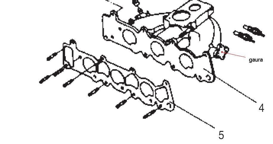

Eu am bagat un surub prin gaura din capac si l-am si sudat, dar nu stiu cat o sa tina. Am dat comanda de capac la un magazin din Constanta si mi-a zis ca incearca sa mi-l aduca de la fabrica, dar ma cam lalaie de vre-o 2 saptamani. Vineri aflu daca mi l-au putut aduce. @AZH daca nu mi-l pot aduce astia de la magazin poti sa-mi cumperi si mie unul SH?

Unde sub masina?
Provizoriu i-am pus un surub prin gaura pana imi fac rost de capacul ala. Cred ca il fac in weekend dintr-o tabla. Oricum ma bucur ca am gasit pe cineva cu care sa pot discuta problema asta. Multa bafta!
Am si eu la fel un capac prins in doua suruburi (unul sus si unul jos), iar gaura aia este undeva aproape de mijlocul capacului. Crezi ca gasesc capacul ala undeva? mersi!
Bineinteles ca sufla. Amestecul (aer+benzina) vine dinspre carburator prin galeria de admisie catre camera de ardere, iar mie imi sufla pe acolo amestec. Daca vrei sa te convingi pentru cultura ta generala vino in Cernavoda si iti arat. Problema mea nu era sa te fac sa intelegi ca sufla ci cum pot rezolva. Apropo ai grija cum vorbesti!!!
Eu am citit, dar vad ca nu intelegeti. Daca am spus ca este galeria de sub carburator atunci este galeria de admisie. nu? Si daca am zis ca sufla pe gaura din galeria de admisie atunci n-am ce sa va mai zic. Tineti-o pe a voastra si multa bafta!
Se vede clar pe schita in partea dreapta un cerculet rosu si o sageata care duce spre acel cerculet. Este galeria de sub carburator si sufla pe acolo ci nu trage! Ce galerie este aia???
se simte la mana ca sufla pe gaurica aia. de ce sa fie gaura acolo? voi aveti?
La ralanti nu prea se simte. Cand accelerez incepe si huruie ca si cand ai toba sparta. In weekend am mers vreo 600 km si cand am ajuns aproape de casa a inceput sa se auda destul de naspa. Se auzea si inainte dar destul de slabut, am crezut ca rasufla usor pe la imbinari.
Salutare! De cateva zile imi huruie masina in sarcina. Am crezut initial ca am toba sparta, huruitul vine din fata, m-am uitat si am descoperit ca sufla pe la galeria de admisie. Are o gaura cam de 2mm. Ce sa fac? A mai patit cineva ? Pentru detalii am atasat si un desen din carte.
