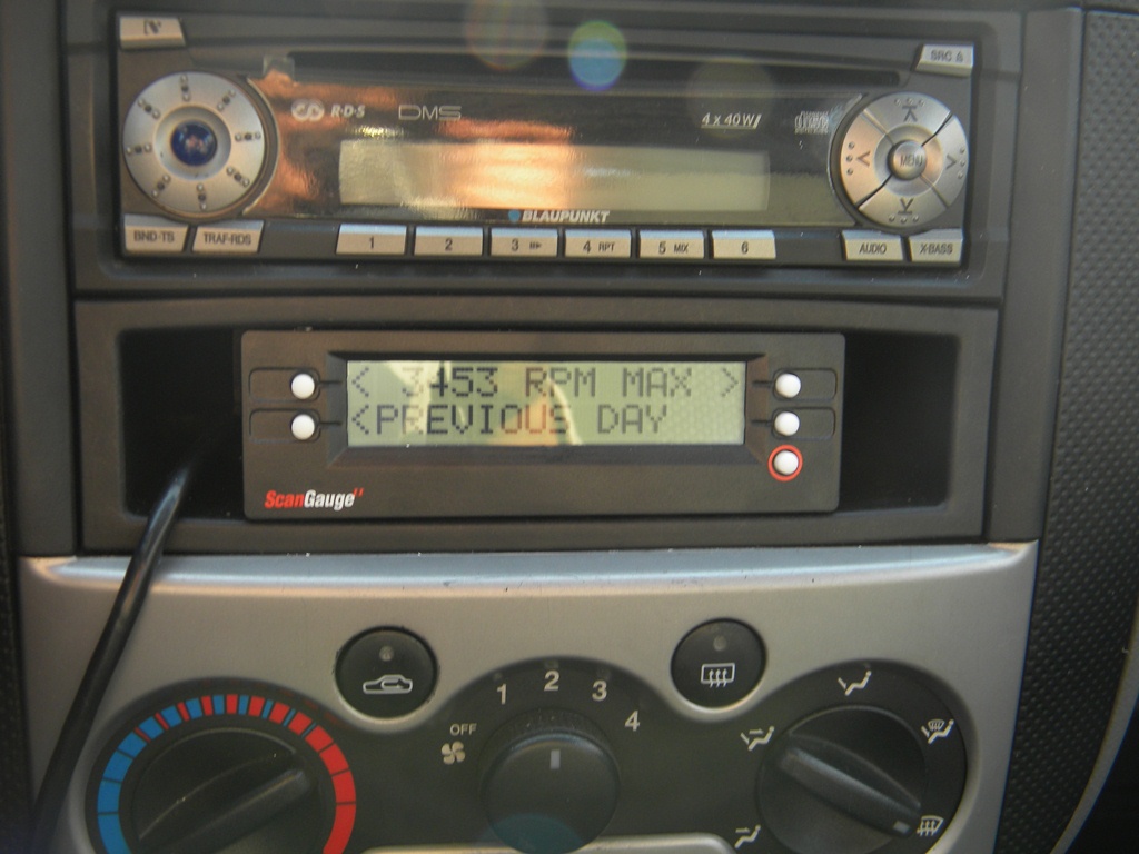

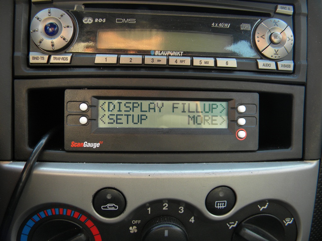

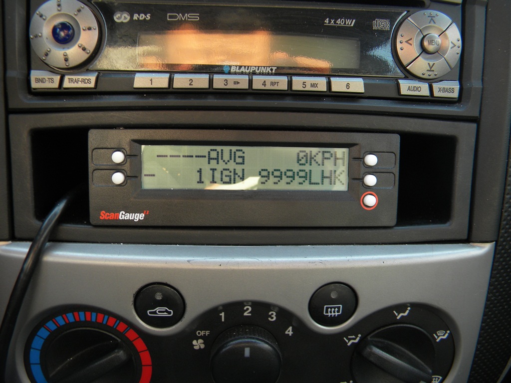

Ai dreptate,nu am fost atent la an...in cazul asta pe ALDL sunt cateva interfete de diagnosticare pe autoscan.ro
@cosmin25 nubira ta nu are cum sa fie euro2,are conector OBDII/EOBD(E e de la European ) si suporta protocoalele ISO 9141-2 ISO 14230-4(KWP2000). Eu m-am multumit cu Scangauge 2 sa ma conectez la ECM si am in plus TRIP computer si Citire/Resetare erori.Partea amuzanta la mine e cu consumul instant pe benzina dar si pe GPL.Cum calculeaza el stie,dar dupa calibrarea aparatului da destul de apropiat cu consumul facut la pompa. Afiseaza cam toti parametrii motorului(turatie,MAP,temperatura aerului din admisie,a lichidului de racire ,avansul la aprindere etc).Am sa pun si poze ,dar in noaptea aste mi-e lene...
