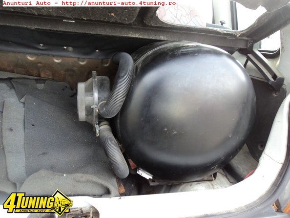

Si la Tico cu cilindric ramii fara portbagaj,pe care oricum nu il ai.In schimb ai roata de rezerva. Consum 5% extern cu 90-100 km/h si intre 6 si 7,5 in oras,Bucuresti,pornire direct pe GPL. Despre preturi nu stiu ce sa zic,in ultimul timp din cauza scumpirii benzinei,am inteles ca s-au mai scumpit instalatiile.Asa arata rezervorul lateral Tico.Cel toroidal se monteaza in locul rotii de rezerva
Io zic ca mai bun este cilindric.La toroidal ramii fara roata de rezerva. Ca instalatie eu am marini 88 automatic,rezervor lateral 28(21) 120000 km fara probleme majore. Daca nu gasesti marini merge si tomasetto.
