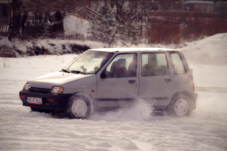

	Dupa o scurta perioada de absenta revenim in forta cu poze de la Campionatul local de drift(138300 km) :
	Fix dupa ce ai vopsit spoilerele! Al naibii cum se intampla!
